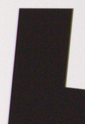

Jak widać z poniższych wycinków, testowany obiektyw nie ma najmniejszych problemów z podłużną aberracją chromatyczną. Nie trzeba tutaj przymykać przysłony, bo obraz uzyskany na maksymalnym otworze względnym jest praktycznie całkowicie wolny od tej wady optycznej.
Samyang 100 mm f/2.8 ED UMC MACRO - Aberracja chromatyczna i sferyczna

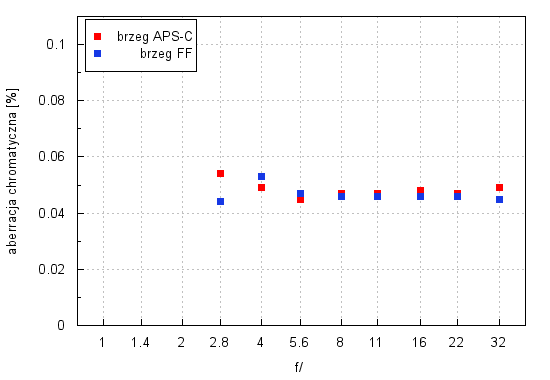

W podobnym tonie możemy wypowiadać się o korygowaniu poprzecznej aberracji chromatycznej, której zachowanie, w zależności od wartości przysłony i użytego detektora, przedstawiliśmy na poniższym wykresie.
Niezależnie od wielkości detektora i użytej przysłony Samyang 2.8/100 trzyma stały poziom około 0.05%. To wynik uznawany przez nas za niewielki, co powoduje, że nasza ocena w tej kategorii nie może być inna niż wysoka.

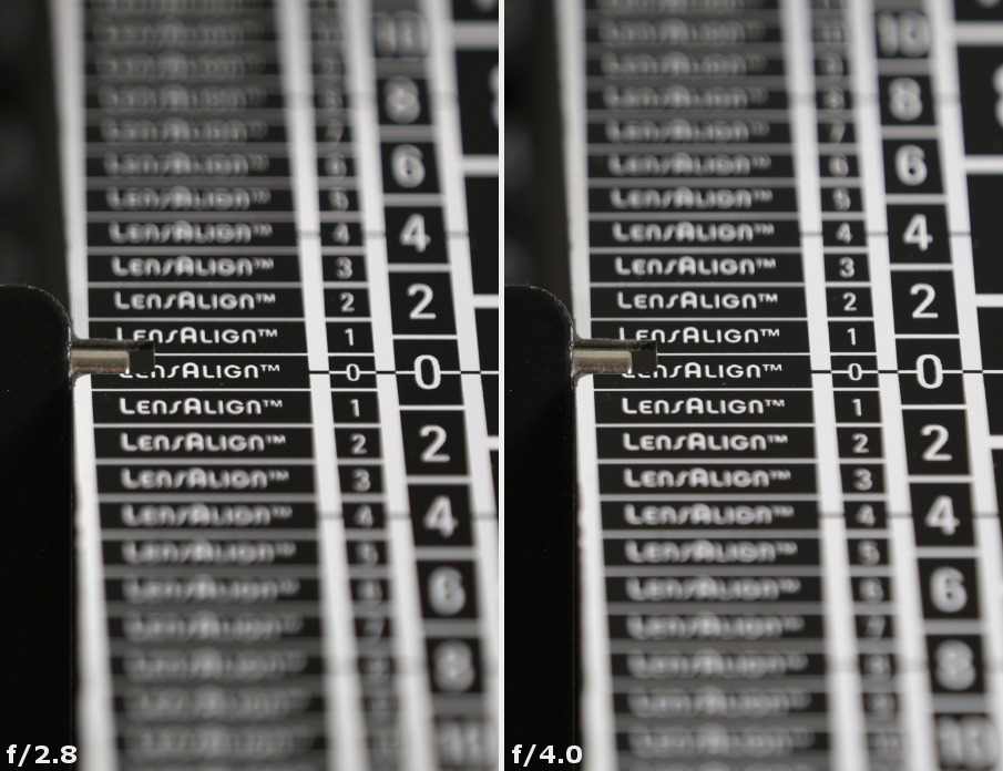

Aberracja sferyczna
Pierwsze zdjęcia w niniejszym rozdziale nie pokazują efektu „pływania” ogniska, więc aberracja sferyczna nie może być duża. Ten wniosek potwierdza wygląd rozogniskowanych krążków światła. Jedyny niewielki mankament jaki widzimy, to miękki brzeg dla obrazu uzyskanego przed ogniskiem i troszkę jaśniejsza obwódka dla krążka uwiecznionego za ogniskiem.
