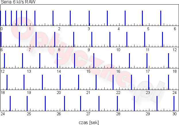

Na początek przedstawimy wykresy dotyczące zdjęć wykonanych w trybie migawki elektronicznej:

Jeżeli chodzi o zdjęcia JPEG, przez cały okres fotografowania prędkość utrzymuje się na podobnym poziomie i wynosi średnio 3.5 kl/s. Nie zauważymy efektu zapełnienia się bufora. W przypadku RAF-ów, najwyższa prędkość utrzymuje się przez niespełna 2 sekundy i wynosi 4.2 kl/s. Następnie zdjęcia wykonywane są równomiernie z prędkością 1.5 kl/s.

Fotografując w JPEG-ach, jak i w RAF-ach jesteśmy w stanie wykonać więcej zdjęć, niż przy migawce elektronicznej. Aparat pozwala na zapisywanie zdjęć z rozszerzeniem .JPEG przez pierwsze dwie sekundy ze średnią szybkością 6.5 kl/s – a więc wyższą, niż deklarowana. Z taką prędkością możemy wykonać 14 zdjęć. Następnie aparat nieprzerwanie wykonuje zdjęcia z wciąż niezłą prędkością 4.0 kl/s. Zdjęcia w formacie RAW możemy wykonywać z prędkością 6.8 kl/s przez pierwszą sekundę. Po tym czasie bufor zapełnia się i przez następne sekundy testu możemy fotografować w tempie 1.7 kl/s.
Ogólnie rzecz biorąc, tryb seryjny w testowanym aparacie oceniamy pozytywnie. Lepsze osiągi w obu formatach zapisu zapewnia uruchomienie migawki mechanicznej. Aparat nie ma wtedy bowiem problemów z dorównaniem w prędkości fotografowania i ilości wykonanych z nią zdjęć podawanych w specyfikacji, a nawet je przekracza.
