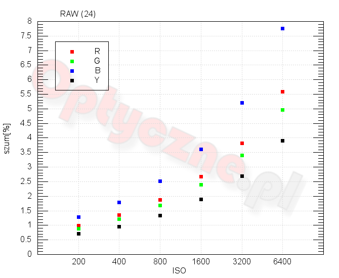

Sprawdźmy, jak wygląda procentowy poziom zaszumienia surowych zdjęć tablicy Kodaka Q-14, przekonwertowanych do 24-bitowych TIFF-ów za pomocą programu dcraw:
Fujifilm X-A3 - Szumy i jakość obrazu w RAW
Wraz ze zwiększaniem czułości ISO procentowe zaszumienie obrazu rośnie wykładniczo, zwiększa się także odległość na wykresie pomiędzy składowymi RGBY. Nie mamy więc powodów by podejrzewać, że surowe pliki są odszumiane.

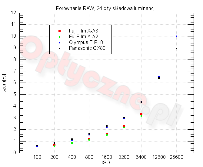

Zobaczmy, jak wyglądają wyniki X-A3 w porównaniu z innymi bezlusterkowcami:
W całym zakresie czułości ISO wartości osiągane przez X-A3 są praktycznie identyczne jak te, które prezentował jego poprzednik. Oznacza to, że inżynierowie Fujifilm mimo znacznie wyższego zagęszczenia matrycy byli w stanie zminimalizować szumienie w stosunku do X-A2. X-A3 „szumi” wyraźnie mniej, niż bezlusterkowce Olympusa i Panasonika. Przewaga X-A3 to ok. 1 EV w całym zakresie czułości.

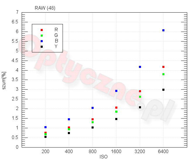

Tradycyjnie prezentujemy również wykresy szumów na RAW-ach przekonwertowanych do 48-bitowych plików TIFF.
