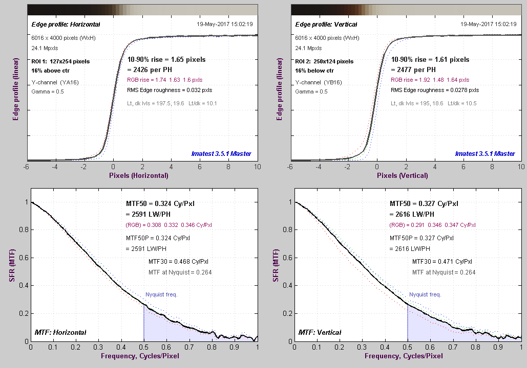

Używając plików JPEG z wyostrzaniem ustawionym na najmniejszą możliwą wartość wyznaczyliśmy rozdzielczość (MTF50) układu aparat plus obiektyw, obliczając ją w programie Imatest. Wartości wyrażone w liniach na wysokość obrazu pozwalają na porównanie z analogicznymi wykresami dla aparatów kompaktowych oraz ocenę stopnia wyostrzania zastosowanego przez producenta. Zdjęcia pomiarowe zostały wykonane z obiektywem Pentax smc FA 50 mm f/1.4.
Pentax KP - Rozdzielczość

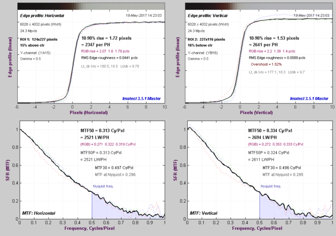

Osiągi Pentaksa KP utrzymują się na podobnym poziomie co w modelu K-3 II. Widać ponadto, że konkurencja wypada lepiej w tej kategorii. Na osiągi zmierzone na plikach JPEG główny wpływ ma jednak wyostrzanie. W Pentaksie KP JPEG-i nie są poddawane temu procesowi, co można stwierdzić po zapoznaniu się z poniższymi wykresami.

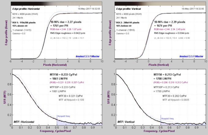

Na górnym wykresie widoczny jest przebieg profilu na granicy czerni i bieli dla jednego z pomiarów wykonanych podczas testu. Nie widać na nim typowych lokalnych ekstremów, a funkcja MTF nie przyjmuje wartości większych od 1. Na tej podstawie możemy przyjąć, że JPEG-i w KP nie są wyostrzane, gdy wybierzemy najniższą dostępną wartość tego parametru.

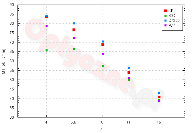

Rozdzielczość matrycy (a dokładniej rzecz biorąc rozdzielczość układu matryca plus odcięty od wpływu aberracji optycznych dobrej klasy obiektyw) wyznaczamy w oparciu o funkcję MTF50, a pomiarów dokonujemy na niewyostrzonych plikach RAW, które uprzednio konwertujemy do formatu TIFF przy pomocy programu dcraw. Zdjęcia wykonaliśmy przy użyciu trzech obiektywów: Carl Zeiss Makro-Planar T* 50 mm f/2, Pentax smc FA 50 mm f/1.4 oraz Sigma A 35 mm f/1.4 DG. Najwyższe uzyskane przez nas wyniki prezentujemy na poniższym wykresie.
Najwyższe wyniki uzyskał Nikon D7200, choć różnica pomiędzy nim a KP dla przysłony f/4 jest nieznaczna. Można śmiało uznać, że nowa matryca w lustrzance Pentaksa wypada w tej kategorii bardzo dobrze. Bez wątpienia istotne znaczenie ma brak filtra antyaliasingowego. Przykładowo, w 80D ów filtr, choć osłabiony, przyczynia się do uzyskania niższej zdolności rozdzielczej.

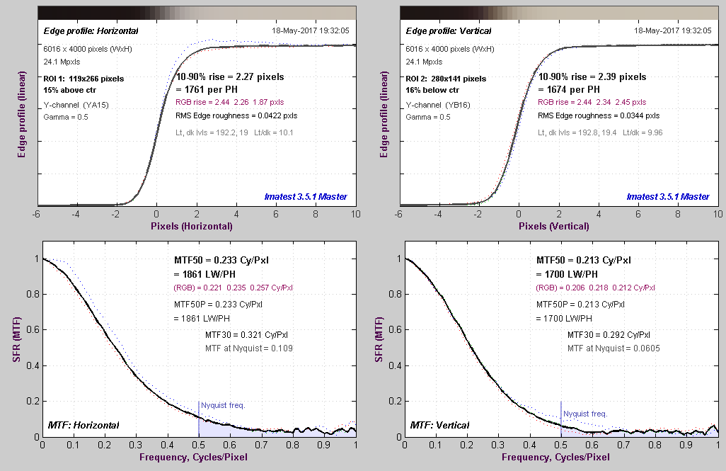

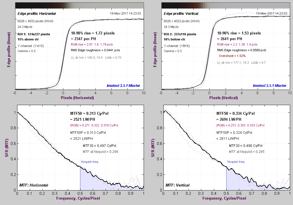

Spójrzmy jeszcze na wykresy wygenerowane przez program Imatest. Nie dostrzegamy na nich śladów wyostrzania RAW-ów, o czym świadczy pozbawiony lokalnych ekstremów przebieg profilu na granicy czerni i bieli. Wartości odpowiedzi w częstości Nyquista dla poszczególnych składowych wynoszą po niespełna 30%, co jest typową wartością dla aparatów bez filtra AA.

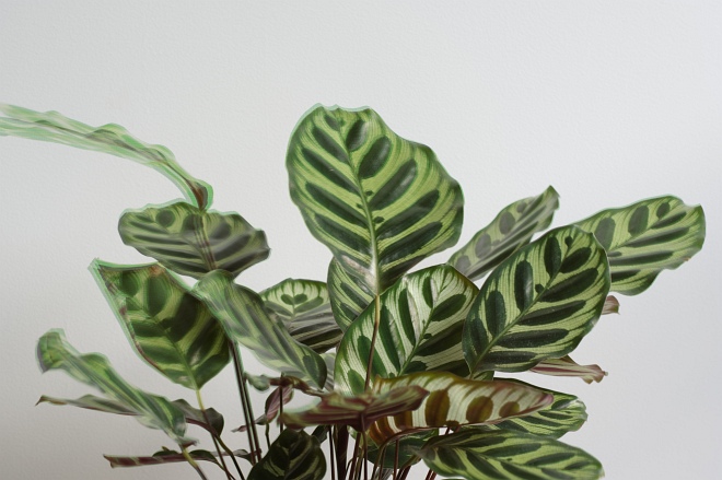

Generalnie, ze względu na specyfikę działania niniejszej funkcji, należy z niej korzystać przy fotografowaniu statycznych scen ze statywu. W przeciwnym razie mamy dużą szansę uzyskać specyficzne zakłócenia, co pokazaliśmy w teście Pentaksa K-3 II. W celu uniknięcia błędów łączenia, producent opracował dodatkową funkcję, zwaną korektą ruchu. Jej działanie można zobaczyć oceniając poniższe zdjęcia przykładowe rośliny domowej. Jej liśćmi poruszał podmuch powietrza pochodzący od biurkowego wentylatora.
Funkcja Pixel Shift Resolution wyłączona
Pixel Shift Resolution – korekta ruchu wyłączona
Pixel Shift Resolution – korekta ruchu włączona
Jak widać większość błędów łączenia została usunięta. Jest to możliwe o ile ruch fotografowanych obiektów nie jest zbyt intensywny. Przy dynamicznie poruszających się obiektach nie ma co liczyć na uzyskanie zdjęć pozbawionych charakterystycznych artefaktów.

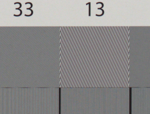

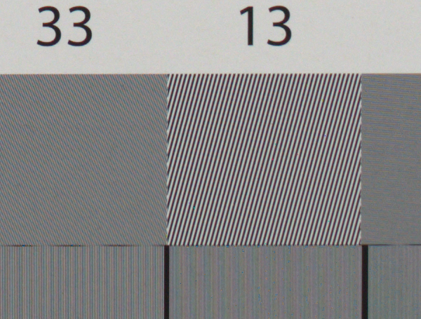

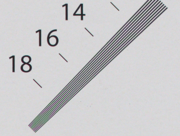

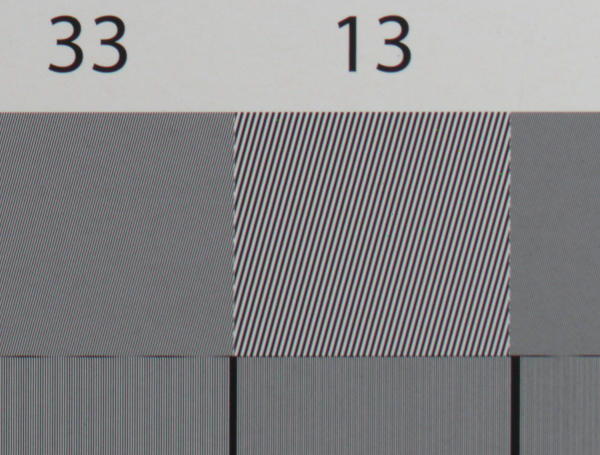

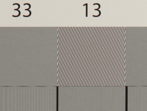

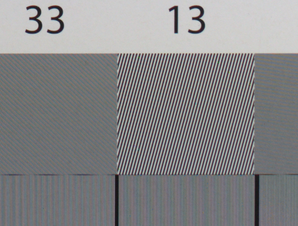

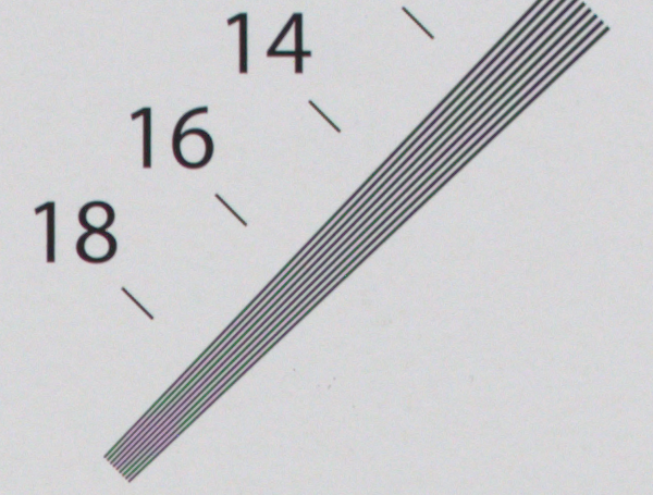

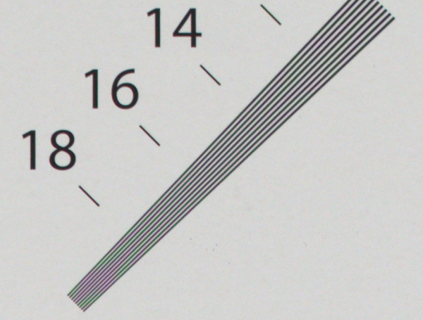

Jak widać, włączenie funkcji symulacji filtra AA „typ 1” spowodowało spadek zdolności rozdzielczej o ok. 20%. Z kolei użycie algorytmu „typ 2” pociągnęło za sobą zmniejszenie jej o 25%. Warto jeszcze ocenić wzrokowo, na ile wspomniana funkcja wpływa na jakość obrazu. Poniżej prezentujemy wycinki dwóch fragmentów zdjęć naszej tablicy testowej przy różnych ustawieniach opisywanej funkcji.
Funkcja wyłączona
Funkcja aktywna (typ 1)
Funkcja aktywna (typ 2)
Funkcja wyłączona
W pierwszym przypadku widzimy, że mora zmniejszyła się znacząco. Zasymulowanie efektu działania filtra AA jest najlepiej widoczne dla ustawienia „typ 2”. W przypadku drugiego fragmentu tablicy testowej (ukośne linie) funkcja nie okazała się zbyt skuteczna. Mora zmienia nieco kolory (false color), lecz trudno powiedzieć, by została istotnie zredukowana. Widać natomiast, że na kolejnych wycinkach ostrość obrazu spada.
