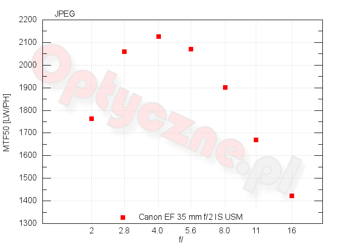

Używając minimalnie wyostrzonych zdjęć JPEG wyznaczyliśmy rozdzielczość (MTF50) układu aparat plus obiektyw, obliczając ją w programie Imatest. Wartości wyrażone w liniach na wysokość obrazu pozwalają na porównanie z analogicznymi wykresami dla aparatów kompaktowych i ocenę stopnia wyostrzania zastosowanego przez producenta. Zdjęcia pomiarowe zostały wykonane z obiektywem Canon EF 35 mm f/2.0 IS USM.
Canon EOS 800D - Rozdzielczość
Rozdzielczości osiągane przez matrycę 800D stoją na podobnym poziomie, jak w 750D i 77D, są natomiast nieco wyższe, niż te osiągane przez 80D. Zerknijmy, czy tak jak w pozostałych modelach lustrzanek, Canon nie stosuje wyostrzania, gdy użytkownik wyłączy taką opcję. W tym celu przedstawimy przebiegi profili na granicy czerni i bieli oraz przebieg funkcji MTF.

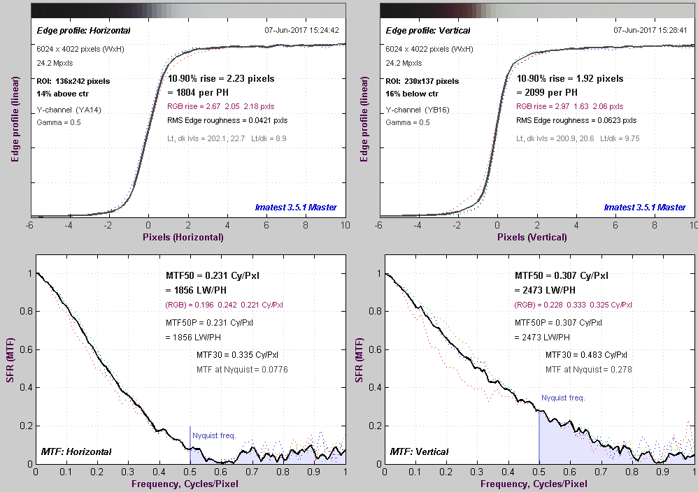

Można zauważyć, że Canon pozostaje konsekwentny, oprogramowanie 800D nie wyostrza bowiem plików JPEG. Świadczy o tym brak lokalnych ekstremów na górnych wykresach i gładki przebieg funkcji MTF na wykresach dolnych.
Odpowiedzi w częstości Nyquista wynoszą, kolejno dla przebiegów podłużnego i poprzecznego, 7.8% oraz 27.8%. Mamy więc do czynienia z sytuacją znaną z innych lustrzanek z serii trzycyfrowej Canona i modelu 77D – 800D posiada asymetryczny filtr AA, co przekłada się na spadek rozdzielczości przenoszonych przez testowany aparat.
Warto również wspomnieć, że przebiegi profilu czerni i bieli (górne wykresy) i przebiegi funkcji MTF (dolne wykresy) nie posiadają żadnych oznak wyostrzania.
