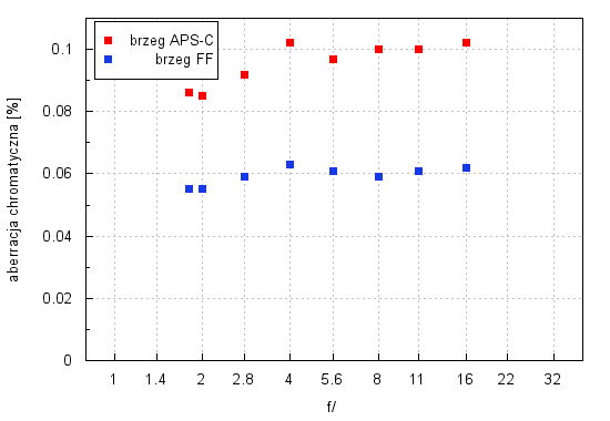

Wyniki, jakie uzyskaliśmy w kategorii poprzecznej aberracji chromatycznej, zaprezentowane są na poniższym wykresie.
Tamron SP 45 mm f/1.8 Di VC USD - Aberracja chromatyczna i sferyczna
Gdyby pozostać tylko przy analizie brzegu pełnej klatki, to wyniki w okolicach 0.06% uznajemy za małe, przez co obiektyw można tylko chwalić. Gdy jednak spojrzymy na brzeg matrycy APS-C, otrzymane wyniki dochodzą do okolic 0.1%, a więc poziomu średniego. Tutaj więc Tamron musi znów uznać wyższość niektórych konkurentów. Przykładowo, Sigma A 50 mm f/1.4 DG HSM nigdzie nie przekroczyła poziomu 0.04%, Nikkor AF-S 50 mm f/1.8G trzymał się wszędzie poziomu 0.07–0.08%, a Canon EF 50 mm f/1.8 STM notował wyniki w przedziale 0.02–0.06%.
Mamy tutaj więc trochę powtórkę z tego, co widzieliśmy w przypadku rozdzielczości w centrum kadru. Wyniki Tamrona są dobre lub bardzo dobre, trudno go za coś mocno krytykować, ale jednocześnie nawet tańsi konkurenci potrafią momentami wypadać lepiej.

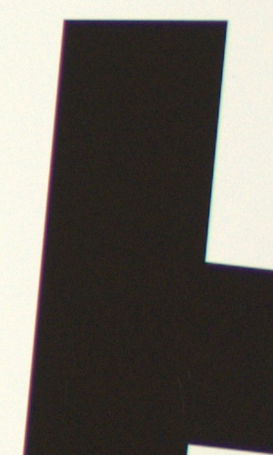

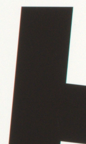

Nikon D3x, RAW, f/2.0 Nikon D3x, RAW, f/16.0

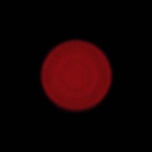

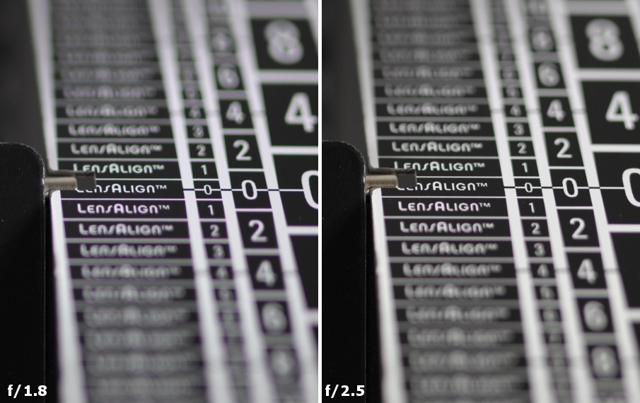

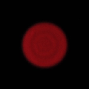

Pierwsze zdjęcia w niniejszym rozdziale wyraźnie pokazują, że obiektyw nie ma najmniejszych problemów z „pływaniem” ogniska. Krążki światła uzyskane przed i za ogniskiem nie są może identyczne, ale nie pokazują żadnych mocno niepokojących rzeczy. Co więcej, nawet na f/1.8 obraz dawany przez Tamrona ma dobry kontrast i jest pozbawiony charakterystycznej mgiełki, którą widać w przypadku konstrukcji optycznych, które źle korygują aberrację sferyczną. Wszystkie te przesłanki pozwalają nam wyciągnąć wniosek, że Tamron 1.8/45 nie ma zauważalnych problemów z korygowaniem aberracji sferycznej.
Nikon D3x, f/1.8, przed Nikon D3x, f/1.8, za
