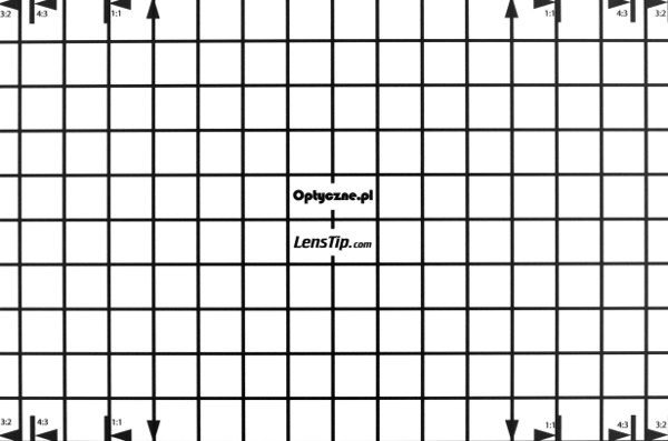

Nikon D7000, 45 mm
Tamron SP 45 mm f/1.8 Di VC USD - Dystorsja

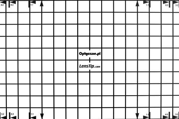

Nikon D3x, 45 mm
