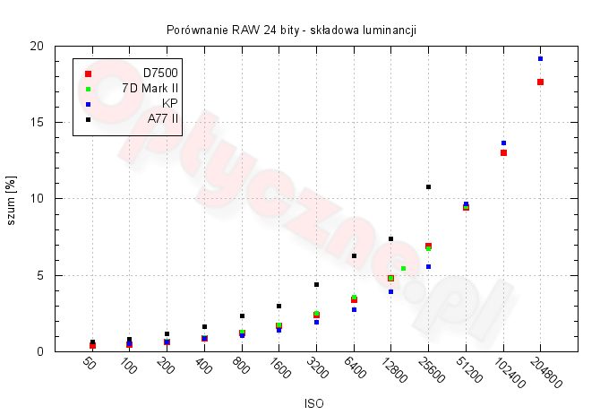

Przejdźmy teraz do sprawdzenia, co w temacie szumów pokażą nam konkretne liczby. Wyniki pomiarów poziomu szumu na surowych zdjęciach tablicy Kodaka Q-14, przekonwertowanych wcześniej do 24-bitowych TIFF-ów prezentujemy poniżej. Ze względu na bardzo szeroki zakres czułości, w celu zachowania lepszej czytelności dane prezentujemy na dwóch wykresach.
Nikon D7500 - Szumy i jakość obrazu w RAW

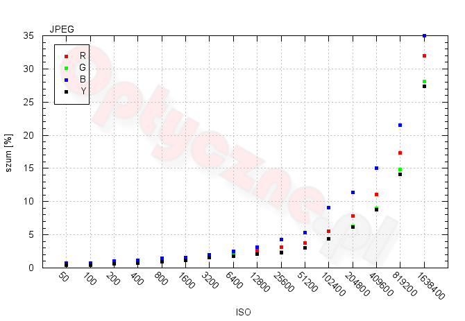

W niemalże całym zakresie czułości, przebieg poszczególnych składowych szumu ma charakter wykładniczy. Niewielkie załamania dostrzegamy dopiero dla rozszerzonych wartości Hi4 i Hi5.
Spójrzmy teraz na poniższy wykres, który prezentuje porównanie składowej luminancji dla D7500, EOS-a 7D Mark II, Pentaksa KP oraz Sony A77 II. Ze względu bardzo szeroki zakres czułości w Nikonie, zakres ISO na wykresie ograniczyliśmy do wartości 204800. Wykres sporządzony dla szerszego zakresu czułości (do ISO 819200) dostępny jest tutaj.

Dla czułości ISO 6400 Nikon wypada praktycznie tak samo jak 7D Mark II. W przypadku Pentaksa różnica wynosi ok. 1/2 EV, choć musimy przypomnieć o modyfikacji surowych plików w KP. Sony A77 II musi uznać wyższość konkurentów, ustępuje on D7500 ok. 1 i 1/2 EV.
