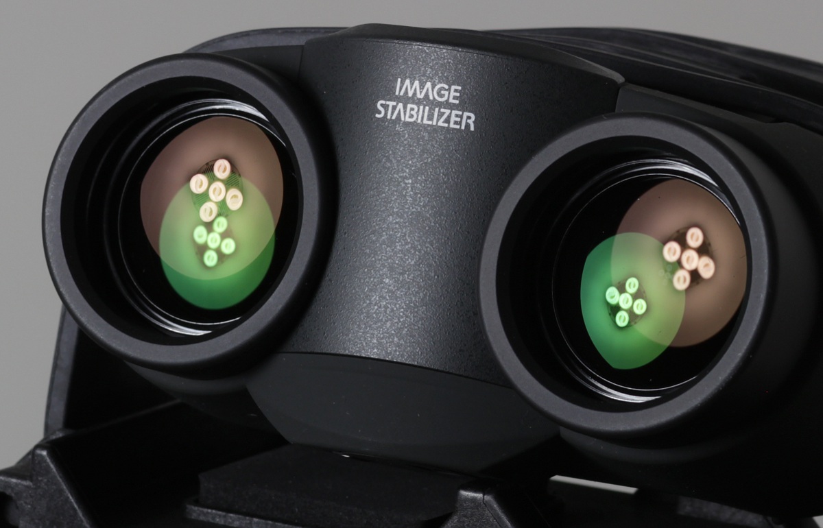

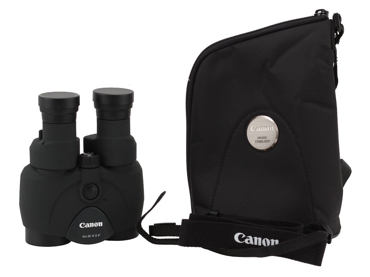

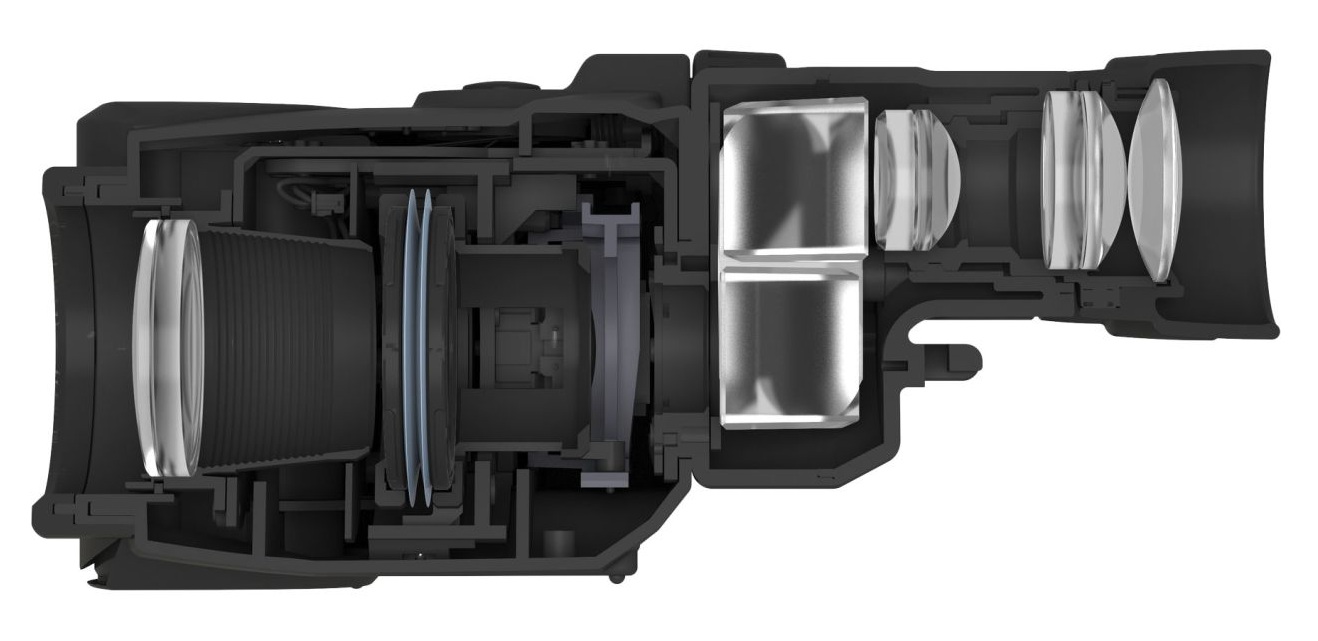

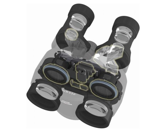

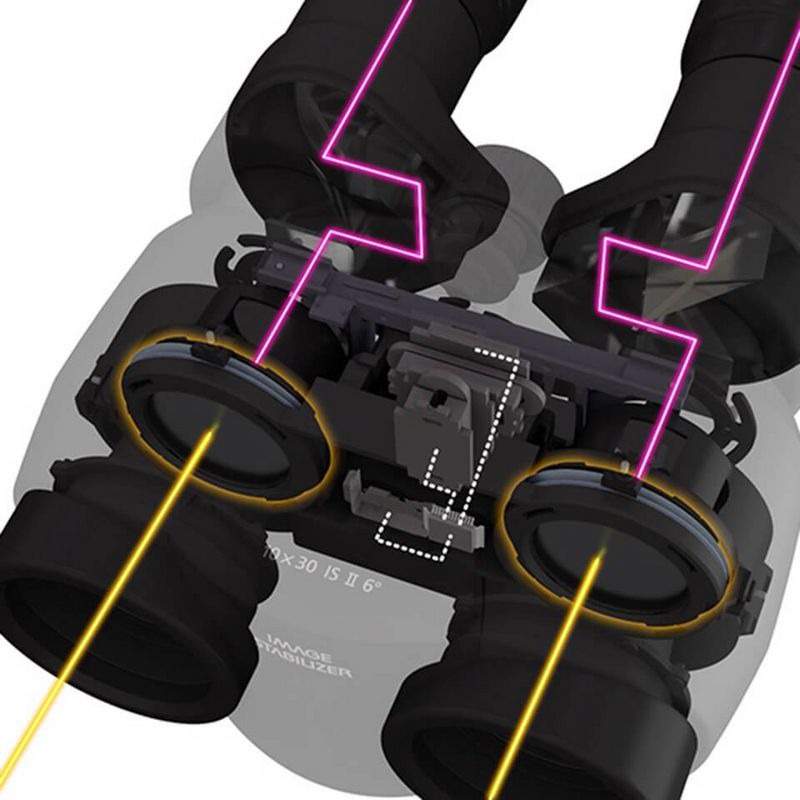

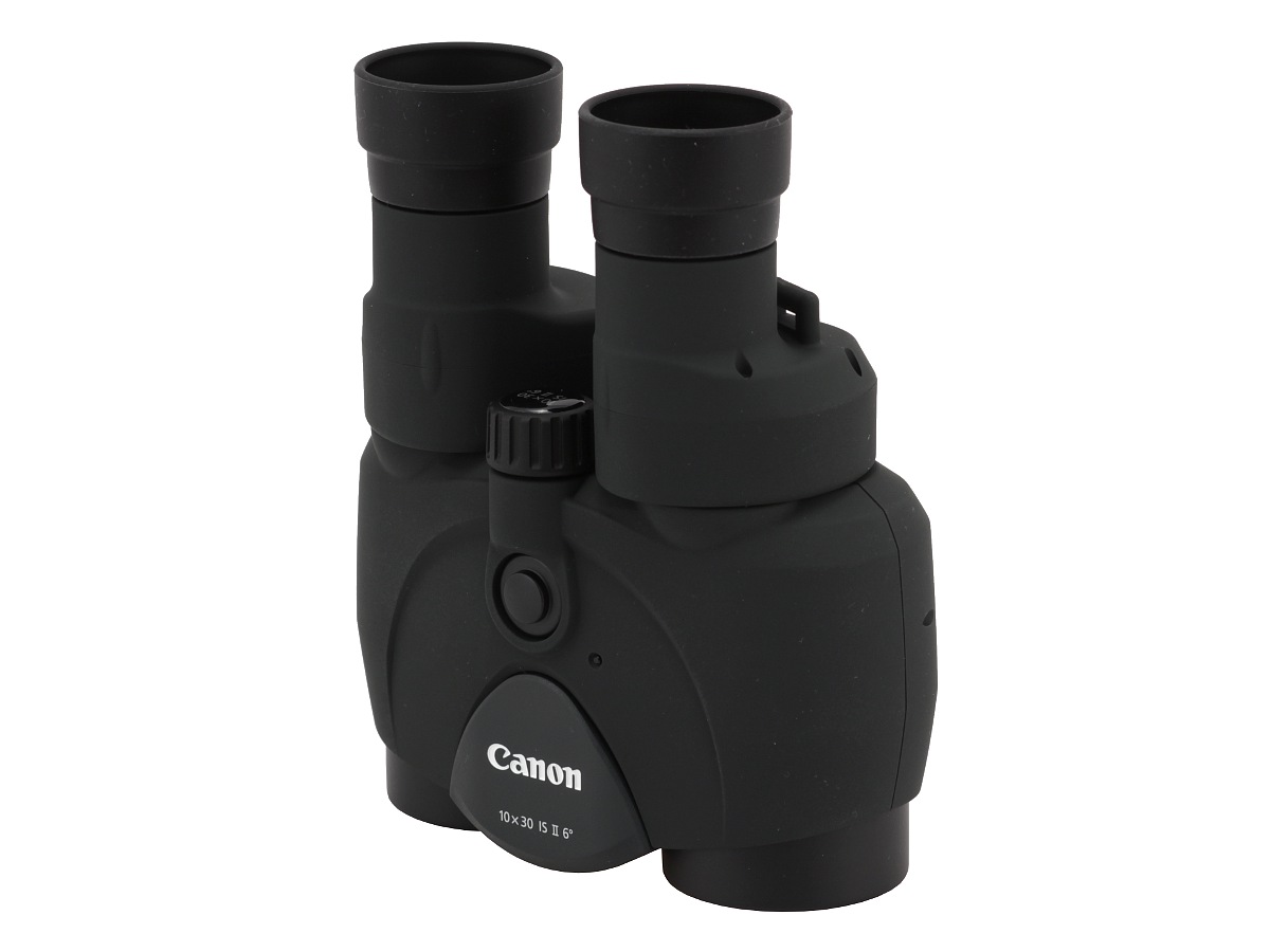

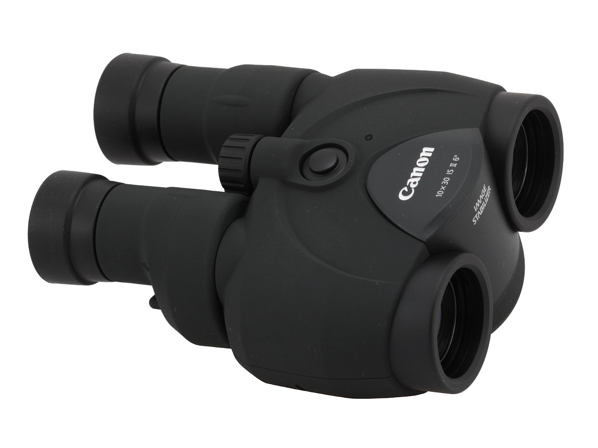

Lornetka Canon 10x30 IS II, jak nazwa wskazuje, to już druga generacja stabilizowanej lornetki tego znanego producenta. Za stabilizację odpowiedzialne są dwa czujniki żyroskopowe, które współpracują z układem odwracającym pryzmatów Porro II dając możliwość uzyskania kąta korekcji sięgającego +\-1.0 stopnia. Stabilizacja jest zasilana dwoma bateriami typu AA, co ma wystarczyć na 9 godzin pracy w temperaturze 25 stopni C i na 1 godzinę w temperaturze -10 stopni C.
Na układ optyczny lornetki, oprócz wspomnianych już bezstratnych pryzmatów Porro II, składa się dwuelementowy obiektyw (2 soczewki w 1 grupie) oraz 5 soczewkowy okular (4 grupy). Na soczewkach zastosowano powłoki Super Spectra. Ostrość jest ustawiana poprzez ruch obiektywów i jej zakres zaczyna się od odległości 4.2 metra.
Obudowa lornetki jest pokryta gumą i może pracować w zakresie temperatur od -10 do +45 stopni C oraz w wilgotności dochodzącej do 90%.
Ze względu na obecność elektroniki, okres gwarancji wynosi tylko 24 miesiące.

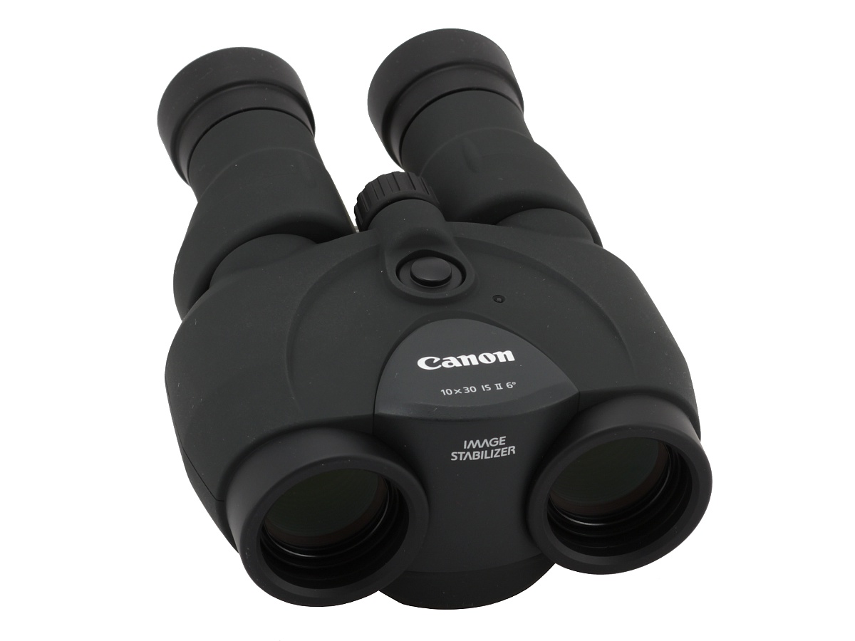

  • Lornetka Canon 10x30 IS II

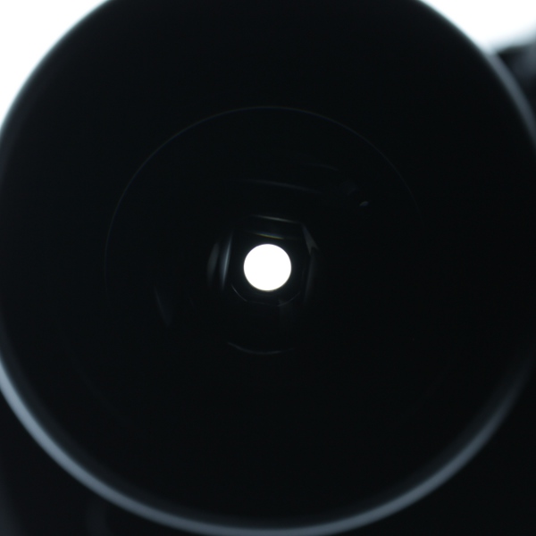

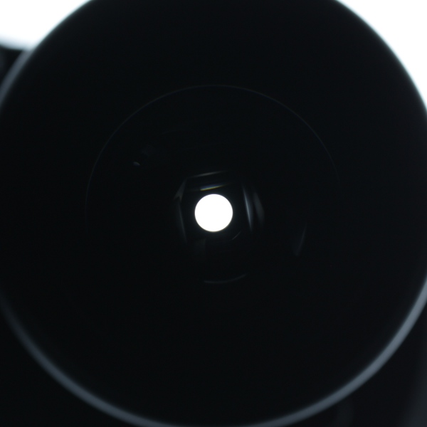

Wewnętrzne odblaski
Lewy: Prawy:
Canon 10x30 IS II - Wewnętrzne odblaski - Lewy Canon 10x30 IS II - Wewnętrzne odblaski - Prawy
Ciemne okolice źrenic wyjściowych.
4 / 5.0 pkt
Obudowa Jak na lornetkę ze stabilizacją obrazu nie jest wcale duża. Na obiciu gładka guma dobrej jakości, która wszędzie, nawet przy obiektywach, dobrze przylega do korpusu. Okulary stosunkowo niewielkie, ale dobrze leżą przy oku. Miękkie, może nawet trochę za bardzo miękkie muszle okularowe bez regulacji. Można je zagiąć. Wyprodukowana na Tajwanie. 7.5 / 8.0 pkt
Ogniskowanie Mała i karbowana śruba centralna o zakresie pracy 420 stopni. Chodzi z bardzo małym oporem - trochę za luźno. Ruch śruby powoduje ruch obiektywów. Korekta dioptrażu na prawym okularze, rusza zewnętrzną soczewką i pracuje prawidłowo. 3.5 / 5.0 pkt

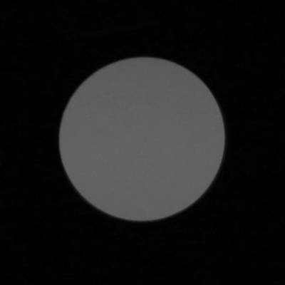

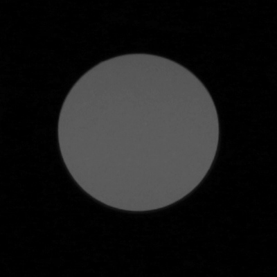

Winietowanie centralne
Lewy: Prawy:
Canon 10x30 IS II - Winietowanie centralne - Lewy Canon 10x30 IS II - Winietowanie centralne - Prawy
OL: 1.51% OP: 1.29%
6 / 8.0 pkt

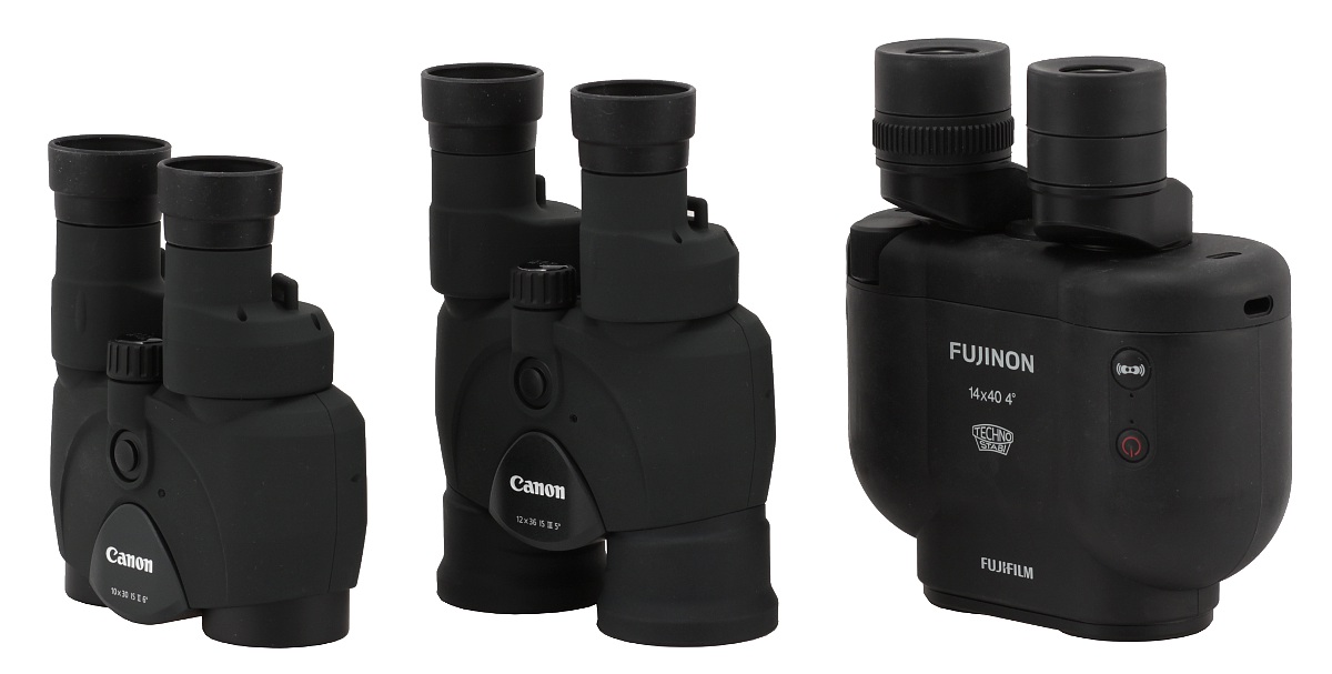

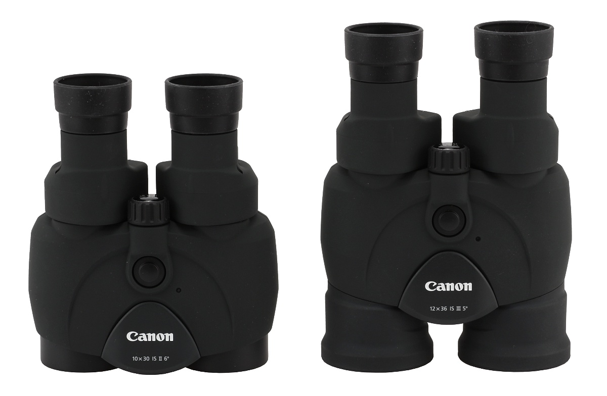

Canon 10x30 IS II i Canon 12x36 IS III.
