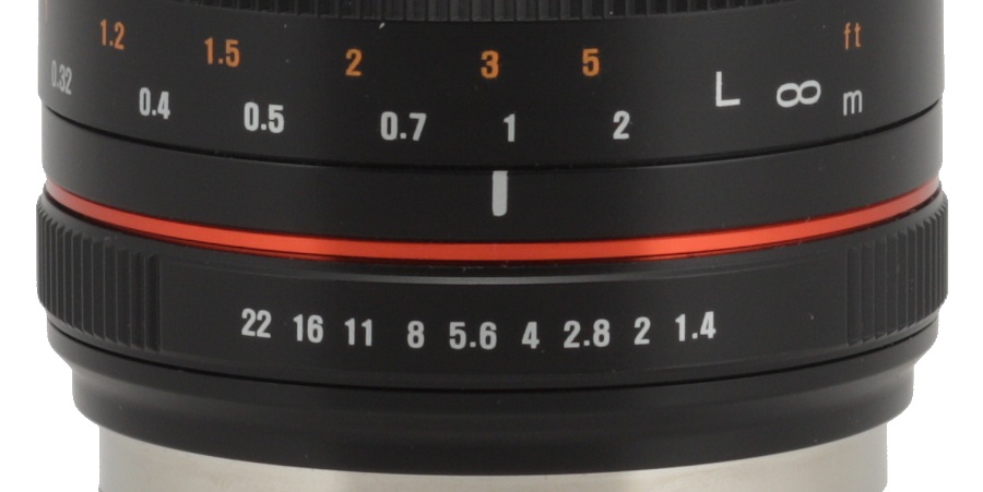

Samyang 1.4/21 jest obiektywem manualnym, a więc pozbawionym autofokusa. Zwykle w takich obiektywach producent nanosi na korpus skalę głębi ostrości, która ułatwia pracę. Niestety tutaj się na to nie zdecydował, a szkoda. Tym bardziej, że obiektyw nie ma styków i aparaty bezlusterkowe, takie jak np. użyty w teście Fujifilm X-E1, nie widzą go i nie komunikują się z nim. Elektroniczna skala odległości wyświetlana przez aparat jest więc nieaktywna.
Samyang 21 mm f/1.4 ED AS UMC CS - Ustawianie ostrości
W ustawianiu ostrości na pewno pomaga funkcja focus peaking, bo choć obiektyw daje szeroki kąt widzenia, jego światło powoduje, że są sytuacje, w których głębia ostrości nie jest duża i do prawidłowego ustawienia ostrości należy przyłożyć odpowiednią uwagę. Od przysłony f/2.8 w górę głębia zaczyna robić się na tyle duża, że w wielu sytuacjach do fotografowania wystarczy znajomość odległości hiperfokalnej. Przykładowo, na f/2.8 wystarczy ustawić ostrość na odległość niespełna 8 metrów, żeby cieszyć się ostrym obrazem od niespełna 4 metrów do nieskończoności.
