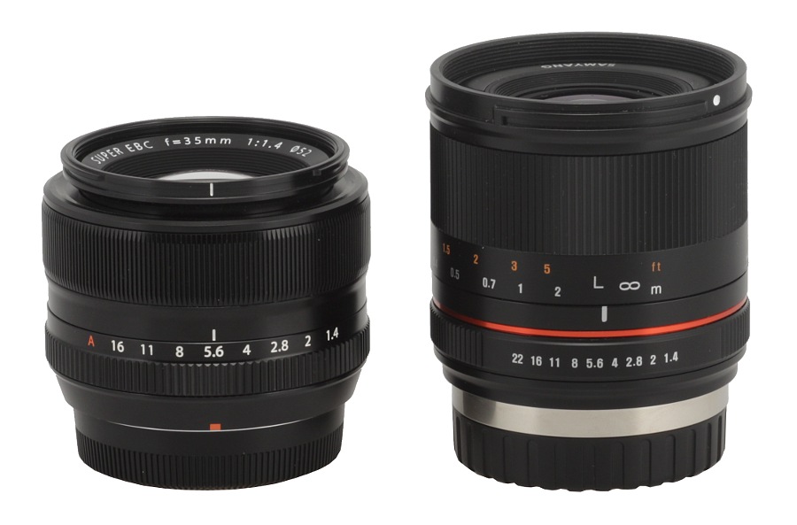

Samyanga 21 mm f/1.4 ED AS UMC CS trudno porównać do konkurentów, bo takich parametrów jak on nie ma żaden obiektyw oferowany do niepełnoklatkowych bezlusterkowców. Dlatego w niniejszej tabeli zestawiliśmy go z innymi jasnymi obiektywami bezlusterkowymi, które dają podobny kąt widzenia. Najmniejszym instrumentem z tej grupy jest Leica 1.7/15, ale ona została zaprojektowana na najmniejszy detektor. Samyang, pod względem wagi, rozmiarów i ilości soczewek, najbardziej przypomina Zeissa 1.8/24 oferowanego na mocowaniu Sony E. Najbliższy Samyangowi parametrami Fujinon jest za to wyraźnie większy i cięższy, a także bardziej skomplikowany optycznie.
Na poniższym zdjęciu testowany obiektyw stoi obok innego Fujinona, czyli modelu XF 35 mm f/1.4 R.

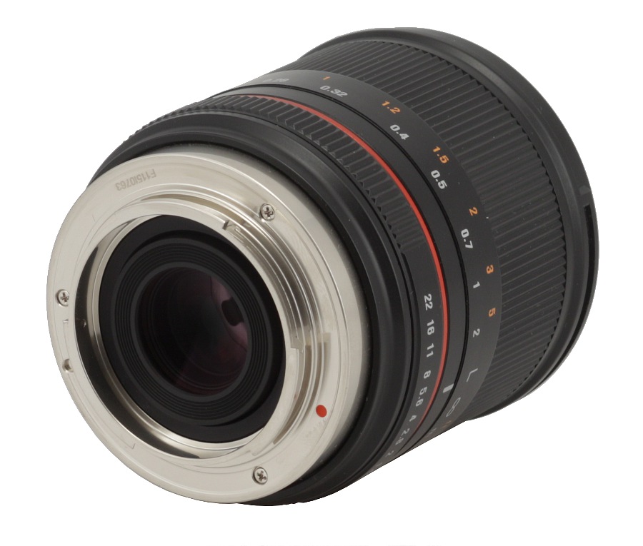

Samyang 21 mm f/1.4 ED AS UMC CS rozpoczyna się metalowym bagnetem. Niestety obiektyw nie został wyposażony w styki, a więc nie przenosi do korpusu żadnych informacji i nie daje możliwości sterowania przysłoną z pozycji aparatu. Tylna soczewka ma średnicę 20 mm i zmienia swoje położenie wraz z ustawianiem ostrości. Jest to jednak ruch bardzo nieznaczny. Otoczenie soczewki jest dobrze wyczernione, a w jej okolicach nie widać żadnych dużych szpar, ani miejsc, przez które można obejrzeć wnętrze tubusu. Niestety obręcz bagnetu połyskuje metalem nie tylko od strony zewnętrznej, ale także od wnętrza. Zdecydowanie wolałbym aby to wnętrze było wyczernione, bo może powodować problemy przy pracy pod ostre światło.

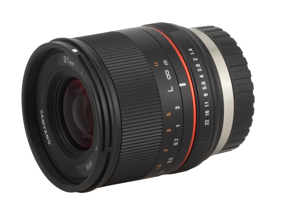

Pierwszym elementem właściwego korpusu obiektywu jest nieruchomy, metalowy, gładki i srebrzysty pierścień. Idąc dalej natrafimy na pierścień do zmiany przysłony, który ma szerokość 9 mm. Pracuje on płynnie i z należytym, całkiem sporym oporem. Pozwala na zmianę wartości przysłony z krokiem 1/2 EV.
Kolejnym elementem jest czerwony, metalowy i nieruchomy pasek, za którym znajduje się szeroki na prawie 30 mm pierścień do manualnego ustawiania ostrości. Ma on naniesioną skalę odległości wyrażoną w metrach i stopach. Pracuje płynnie i z oporem prawidłowym, choć jak na nasz gust odrobinę za małym. Przebieg całego zakresu wymaga obrotu nim o kąt około 130 stopni. To troszeczkę za mała wartość jak na dobrej klasy obiektyw manualny. Niestety producent nie zdecydował się na umieszczenie na obudowie żadnej skali głębi ostrości. W przypadku obiektywu manualnego to bardzo dziwna i zdecydowanie błędna decyzja…

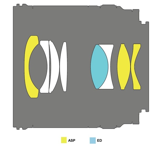

Jeśli chodzi o budowę wewnętrzną, mamy tutaj do czynienia z 8 soczewkami ustawionymi w 7 grupach. Pośród nich znajdziemy aż trzy elementy asferyczne oraz jeden wykonany z niskodyspersyjnego szkła ED.

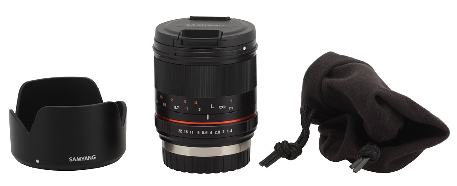

Kupujący dostaje w zestawie oba dekielki, osłonę przeciwsłoneczną i miękki futerał.
