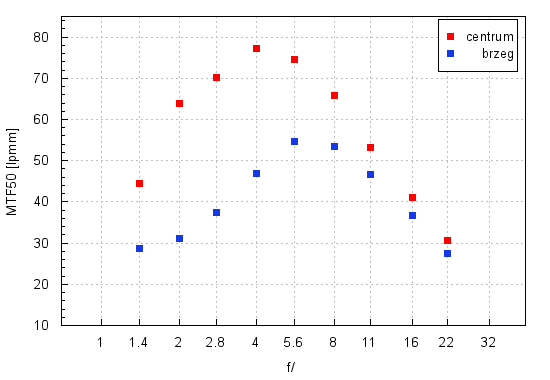

Poniższy wykres pokazuje wartości funkcji MTF50 w zależności od przysłony, uzyskane w centrum kadru i na jego brzegu.
Samyang 21 mm f/1.4 ED AS UMC CS - Rozdzielczość obrazu
To, co widać w centrum kadru, bardzo nam się podoba. Na maksymalnym otworze względnym obraz nie jest może bardzo ostry, ale na pewno można nazwać go przyzwoitym. Wraz z przymykaniem przysłony MTF-y szybko się poprawiają, by dla f/4.0 docierać do prawie rekordowych wartości w okolicach 77 lpmm. To naprawdę świetny wynik! Przecież dużo droższy Fujinon XF 1.4/23 uzyskiwał maksymalne wyniki w okolicach 70 lpmm.
Niestety nasze humory popsują się, gdy obejrzymy zachowanie na brzegu kadru. Nasz wykres wyraźnie pokazuje, że w okolicach maksymalnego otworu względnego wyniki są słabe i obiektyw musi być domknięty do okolic f/4.0, żeby rezultaty robiły się przyzwoite.

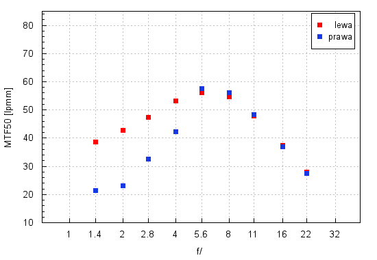

Źródłem tego problemu nie jest jednak zły projekt konstrukcji optycznej, ale raczej problemy z jakością wykonania i kontrolą jakości. Sytuacja staje się jasna, gdy porównamy rozdzielczość obrazu po lewej i prawej stronie kadru.

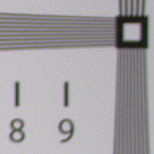

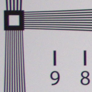

Jak widać, różnice są duże i dopiero od przysłony f/5.6 możemy liczyć na takie same zachowanie po obu stronach, a jednocześnie bardzo dobre osiągi. Gdy spojrzymy na same rogi kadru, sytuacja wygląda jeszcze gorzej, co dobitnie pokazują poniższe wycinki.
Fujifilm X-E1, RAW, f/1.4, lewa Fujifilm X-E1, RAW, f/1.4, prawa
Samyang 21 mm f/1.4 ED AS UMC CS - Rozdzielczość obrazu Samyang 21 mm f/1.4 ED AS UMC CS - Rozdzielczość obrazu
Oczywiście można postawić sobie pytanie, jakie wyniki uzyskałby idealnie scentrowany obiektyw. Niestety kontrola jakości w fabrykach Samyanga nie pozwoliła nam na odpowiedź na to pytanie. Stosując się do naszych zasad, zawsze sprawdzamy jeden egzemplarz. W przypadku tej konkretnej sztuki nie mieliśmy najmniejszych powodów uważać, że coś jest z nią nie tak, bo dotarła ona do nas bezpośrednio od oficjalnego polskiego dystrybutora, który otrzymał świeży i nowiuteńki egzemplarz prosto z fabryki.

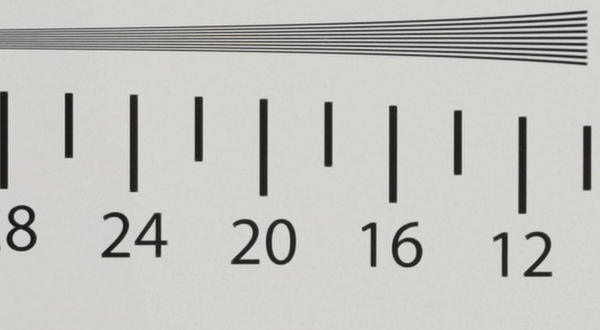

Fujifilm X-E1, JPEG, f/1.4
Fujifilm X-E1, JPEG, f/4.0
