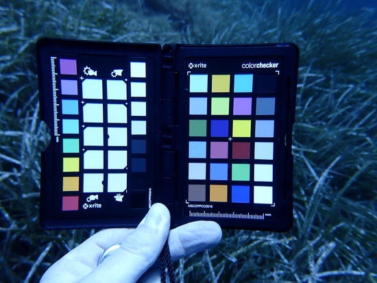

Część podwodnych zdjęć testowych wykonaliśmy też w celu określenia, jak poszczególne modele radzą sobie z odwzorowaniem kolorów. Fotografowaliśmy w tym celu tablicę kolorów X-rite Colorchecker na różnych głębokościach. Uzyskane efekty prezentujemy w poniższej tabeli.

Widać wyraźnie, że w ciepłych wodach najsłabiej wypada Fujifilm XP140. Już na zdjęciach z głębokości zaledwie 5 metrów widoczna jest delikatna niebieska dominanta, która, dość szybko nasila się wraz ze wzrostem głębokości. W rezultacie, już na zdjęciach z 10 metrów praktycznie zanikają kolory. Znacznie lepiej wypada tutaj Ricoh, który dopiero w okolicach 10 metra zaczyna mieć problemy z właściwym oddaniem barw na fotografiach. Za to Olympus może tu być stawiany jako wzór, gdyż dopiero na 15 metrach zaczyna zauważalnie przekłamywać kolory.
Podobny poziom TG-6 trzyma też w zielonych wodach i trudno mu tutaj cokolwiek zarzucić. Odwraca się za to nieco sytuacja w przypadku XP140 i WG-6, bowiem Ricoh zupełnie nie poradził sobie z odwzorowaniem barw w jeziorze. Fotografie są silnie zazielenione i zupełnie nie odpowiadają temu, co widzimy pod wodą w rzeczywistości. Nadspodziewanie dobrze poradził sobie tutaj za to XP140, który niewiele ustępuje Olympusowi.
