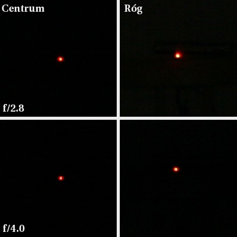

7. Koma i astygmatyzm
Koma, nawet przy maksymalnym otworze względnym, jest w testowanym Tamronie na niewielkim poziomie. Przymknięcie przysłony do f/4.0 likwiduje problem całkowicie.
Tamron SP AF 90 mm f/2.8 Di Macro - Koma i astygmatyzm
Podobnie jest z astygmatyzmem. Średnia wartość różnicy pionowych i poziomych wartości funkcji MTF50 mierzonych w centrum kadru wyniosła niespełna 6%, co trzeba uznać na wynik bardzo dobry. Dodać przy tym należy, że astygmatyzm jest zauważalny tylko przy przysłonie f/2.8, bo nawet lekkie jej przymknięcie niweluje tą wadę do poziomu trudnego do zauważenia.
