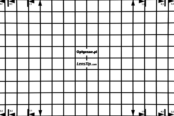

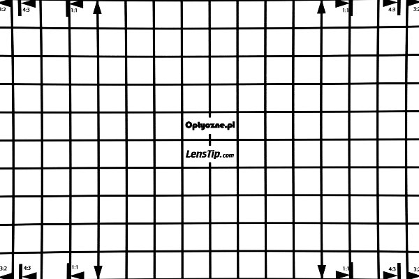

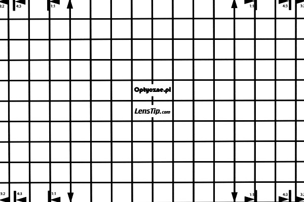

Sigma A 50–100 mm f/1.8 DC HSM nie ma problemów z dystorsją. Na krótszych ogniskowych jest ona trudna do zauważenia. Na 50 mm mamy do czynienia ze znikomą dystorsją beczkową o wartości −0.17%. W środku zakresu ogniskowych zniekształcenia zmieniają znak i osiągają wciąż niewielką wartość +0.89%. Największe szanse dojrzenia dystorsji mamy na maksymalnej ogniskowej, gdzie sięga ona +1.35%.
Canon 50D, 50 mm
Sigma A 50-100 mm f/1.8 DC HSM - Dystorsja
Canon 50D, 75 mm
Canon 50D, 100 mm
