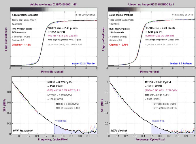

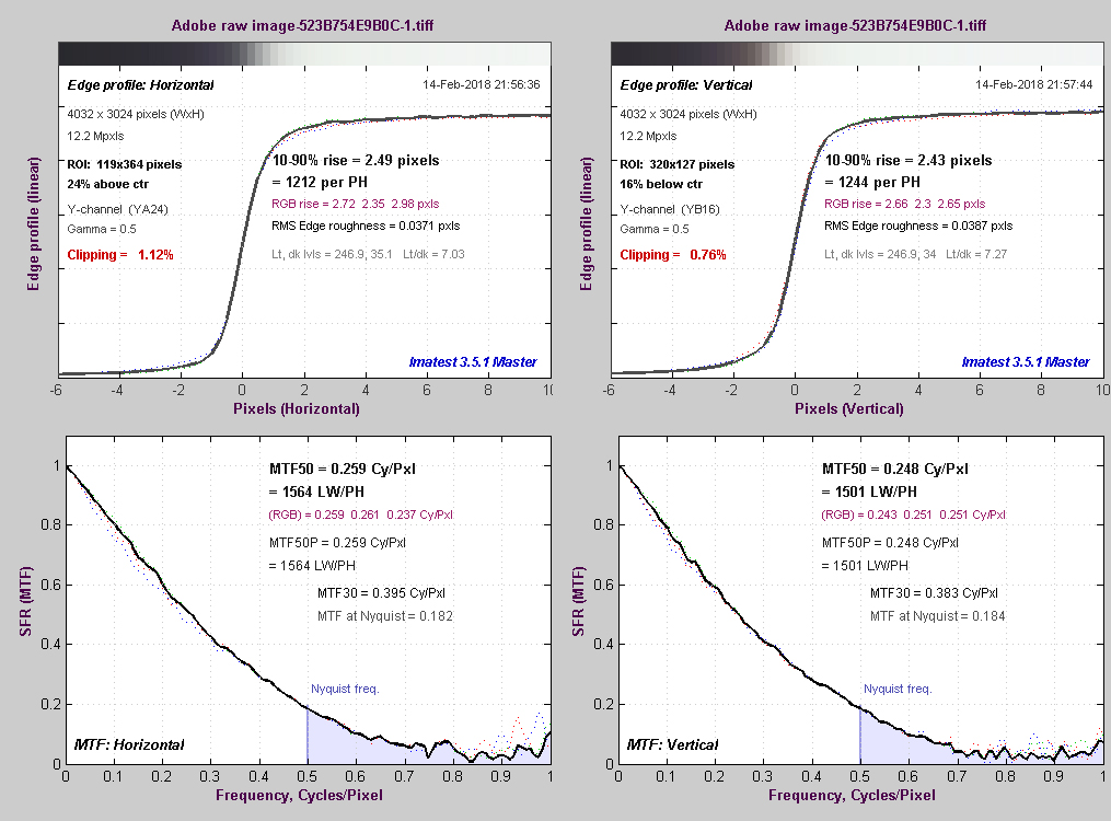

Rezultaty są dość ciekawe. Przede wszytskim, widać, że układ wyposażony w teleobiektyw jest dużo słabszy, niż ten z obiektywem 28 mm. Aby ocenić stopień wyostrzania JPEG-ów przejdźmy do pomiarów wykonanych na surowych plikach.
Obiektyw 28 mm f/1.8
Centrum Brzeg
1564 lw/ph 1101 lw/ph
Obiektyw 56 mm f/2.8
Centrum Brzeg
1129 lw/ph 1001 lw/ph

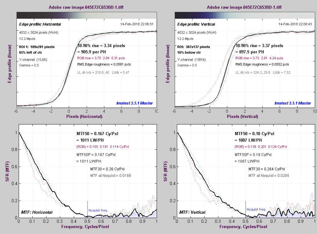

Już na pierwszy rzut oka widać, że JPEG-i, uzyskane zarówno poprzez Halide jak i domyślną aplikację Aparat, są w ogromnym stopniu wyostrzane. Aby jednak ocenić, czy takiemu samemu procesowi są poddane RAW-y z Halide, przyjrzyjmy się wykresom przebiegu funkcji MTF.
Najpierw dla układu wyposażonego w obiektyw 28 mm.
Apple iPhone 8 Plus - Jakość zdjęć i filmów
Oraz dla układu wyposażonego w obiektyw 56 mm.
Na wykresach nie występują lokalne maksima, możemy zatem uznać, że surowe pliki, uzyskane przy pomocy aplikacji Halide, nie są poddawane programowemu wyostrzaniu.

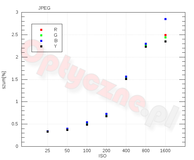

Szumy
Szum zmierzyliśmy na podstawie zdjęć tablicy Kodaka Q-14, korzystając z programu Imatest. Korzystaliśmy jedynie z aplikacji Halide, jako, że domyślna aplikacja Aparat nie umożliwia zmiany czułości ISO.
Najpierw przyjrzyjmy się wynikom, które uzyskał układ wyposażony w obiektyw 28 mm. Zaczniemy od pomiarów wykonanych na plikach JPEG.
Fakt, że wszystkie składowe przyjmują zbliżone do siebie wartości pozwala sądzić, że pliki JPEG są w znacznym stopniu odszumiane. Po drugie – wykres zdecydowanie nie rośnie wykładniczo. Przyjrzyjmy się zatem pomiarom wykonanym na RAW-ach.

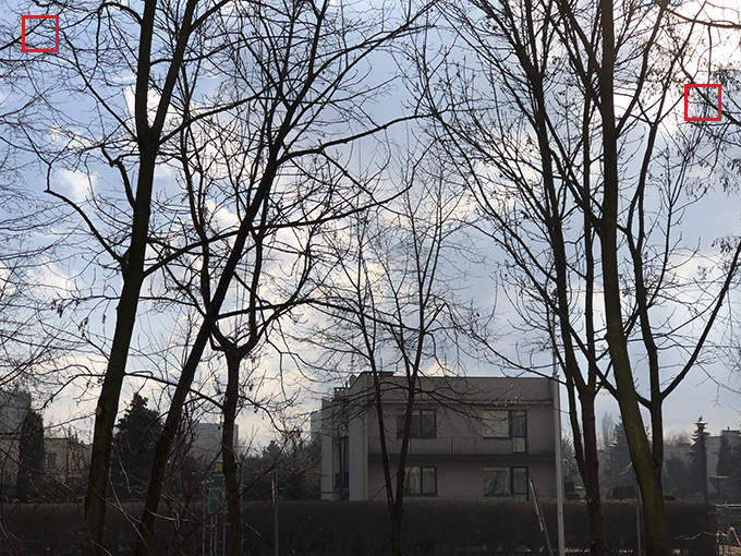

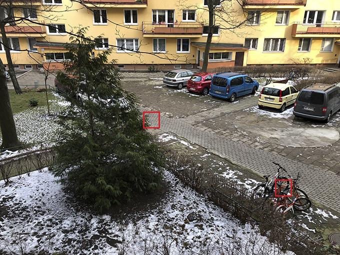

Aby ocenić jakość obiektywu zastosowanego w aparatach iPhone 8 Plus wykonaliśmy kilka testowych zdjęć. Pozwolą one ocenić poziom aberracji chromatycznych, odblasków oraz dystorsji.
Chcąc ocenić poziom aberracji chromatycznych powodowanych niedoskonałością toru optycznego, wystarczy sfotografować ciemny element na jasnym tle. Jeśli aparat nie radzi sobie z kontrolą tej wady optycznej, to przy krawędzi ciemnego elementu pojawi się kolorowa obwódka. Na poniższych wycinkach nie ma śladu aberracji chromatycznej. O ile w przypadku obiektywu 28 mm jest ona korygowana prawdopodobnie na drodze programowej (widać białe obwódki przy kontrastowych krawędziach), to w przypadku 56 mm wydaje się, że brak aberracji chromatycznej jest zasługą optyki.

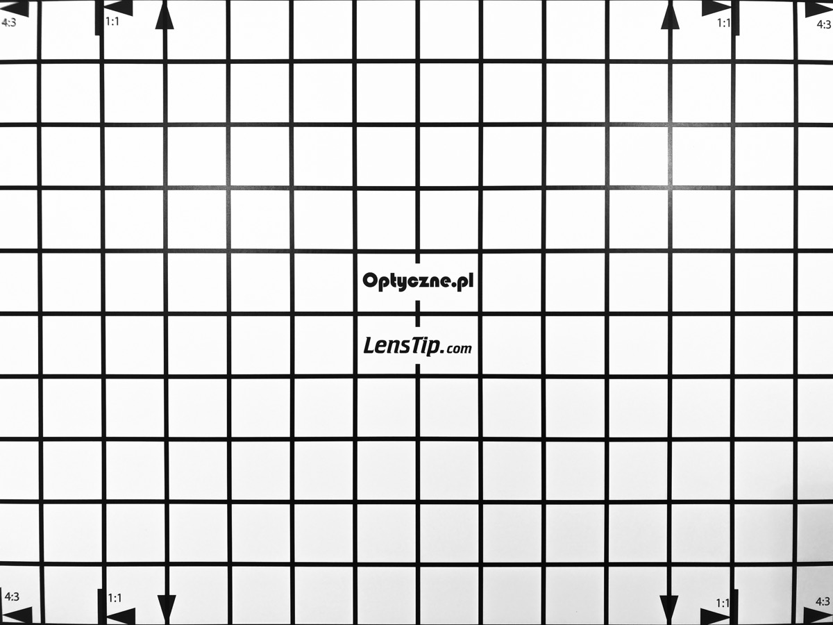

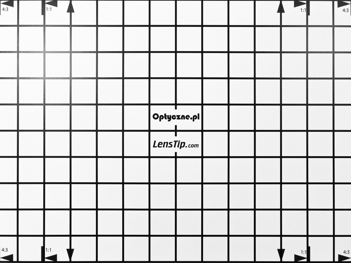

Poziom dystorsji łatwo ocenić, fotografując obiekt składający się z poziomych i pionowych linii. Oprócz scenki „z życia” zdecydowaliśmy się również wykonać zdjęcie naszej tablicy testowej, na której dobrze widać, że aparat nie ma większego problemu z tą wadą.

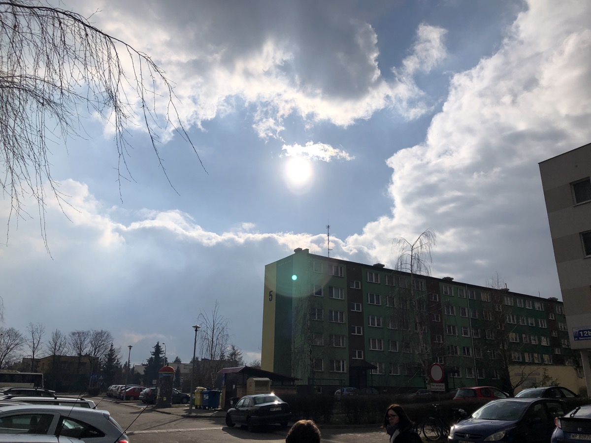

Odblaski są wadą, której nie sposób skorygować programowo – w tym przypadku możemy więc ocenić pracę konstruktorów optyki. A widać, że poradzili sobie bardzo dobrze, flary nie są za bardzo widoczne, a spadek kontrastu w zdjęciach pod światło nie jest duży.
