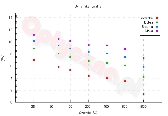

Dynamika tonalna
Dynamikę tonalną wyznaczyliśmy w oparciu o serię zdjęć tablicy Kodak Q-13. Pomiarów dokonaliśmy na surowych plikach przekonwertowanych uprzednio do 48-bitowych TIFF-ów bez demozaikowania. Na wykresie przedstawiamy wartości zakresu tonalnego dla wysokiej, dobrej, średniej i niskiej jakości obrazu. Odpowiada to stosunkom sygnału do szumu na poziomie 10, 4, 2 i 1. Na poniższych wykresach prezentujemy wyniki, które osiągnęły, odpowiednio, matryca „szerokokątna” oraz „tele”.
Apple iPhone 8 Plus - Właściwości matrycy
Wyniki dynamiki obu układów są porównywalnie słabe. Przy ISO 25 i SNR=10, jej wartość delikatnie przekracza 6 EV w obu przypadkach, a dla ISO 800 odpowiednio – 3.5 i 4.1 EV. Przebiegi dla poszczególnych kryteriów jakości nie opadają równomiernie, co rodzi podejrzenia o modyfikację RAW-ów.
