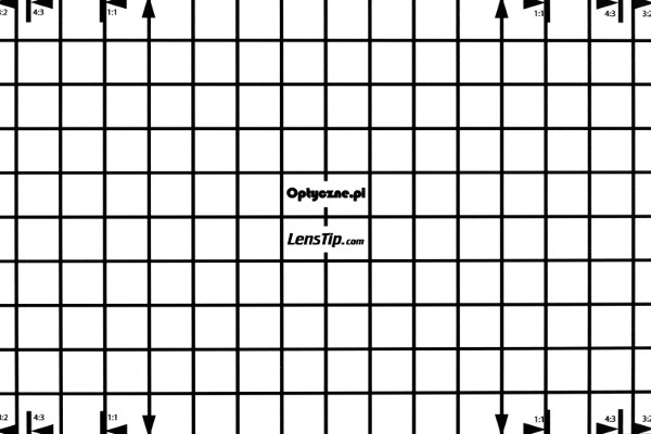

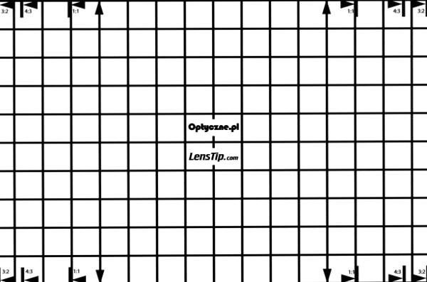

Dystorsja obiektywu Venus Optics LAOWA STF 105 mm f/2 (T3.2) jest korygowana idealnie i nie widać jej ani na matrycy APS-C/DX, ani na pełnej klatce. Formalne wyniki uzyskane w naszych testach to +0.05% dla APS-C/DX i −0.09% dla pełnej klatki. Biorąc pod uwagę błędy pomiarowe, śmiało możemy mówić o dystorsji zerowej.
Nikon D7000, 105 mm
Venus Optics LAOWA STF 105 mm f/2 (T3.2) - Dystorsja
Nikon D3x, 105 mm
