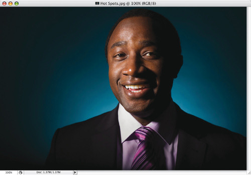

Krok 2.
Kliknij miniaturę bieżącej końcówki pędzla na pasku opcji programu i wybierz z przybornika miękką końcówkę o dużej średnicy. Naciśnij i przytrzymaj klawisz Alt (Mac OS: Option) i kliknij w takim miejscu na zdjęciu, w którym skóra na twarzy ma naturalny wygląd (czyli nie ma na niej odbić światła). Będzie to punkt, z którego pobierzesz próbkę obrazu; innymi słowy — punkt odniesienia, gdyż retuszowi zostaną poddane wyłącznie te obszary zdjęcia, które będą jaśniejsze od pikseli składających się na wskazane przed chwilą miejsce. Na pokazanym obok przykładzie pobrałem próbkę z czoła mężczyzny, tuż ponad odblaskami światła, które zamierzam wyretuszować.
Faces. Retusz zdjęć portretowych - Usuwanie niepożądanych odbić światła
Krok 3.
Posługując się narzędziem Clone Stamp (Stempel), zacznij ostrożnie zamalowywać zbyt jasne fragmenty czoła. W miarę postępów w pracy zauważysz, że niepożądane odblaski będą znikały bez śladu (na przykładzie pokazanym na rysunku pracuję właśnie nad wyretuszowaniem zbyt jasnych miejsc na czole mężczyzny). „Celownik”, czyli kursor w kształcie krzyżyka, wskazuje miejsce pobrania próbki, zaś okrągły kursor narzędzia Clone Stamp (Stempel) — położenie retuszowanego miejsca. Ze względu na bardzo niewielki stopień krycia i zmianę trybu mieszania na Darken (Ciemniej) zamalowywanie odblasków powoduje jedynie ich przyciemnienie i — umiejętnie wykonane — umożliwia zachowanie oryginalnej tekstury retuszowanego fragmentu.
Krok 4.
Pracując nad różnymi obszarami twarzy, zapewne będziesz musiał wielokrotnie wybierać punkt odniesienia — należy w tym celu za każdym razem wskazać kursorem odpowiednie miejsce na zdjęciu i kliknąć, wciskając przy tym klawisz Alt (Mac OS: Option). Tylko w ten sposób uda Ci się zachować zgodność odcieni i kolorystyki retuszowanych fragmentów. Chcąc na przykład usunąć odbicie światła na lewym policzku mężczyzny, powinieneś pobrać próbkę z okolic policzków (lub czoła), które są wolne od odbić światła. Rysunki poniżej przedstawiają efekt 60-sekundowego retuszu twarzy wykonanego opisaną tutaj techniką.
