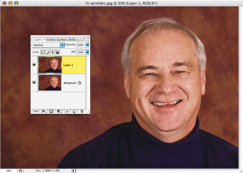

Krok 1.
Otwórz zdjęcie, które chciałbyś wyretuszować, a następnie włącz narzędzie Healing Brush (Pędzel korygujący). Zanim przystąpisz do malowania, powiel warstwę Background (Tło), naciskając Ctrl+J (Mac OS: Command+J), dzięki czemu cały proces retuszu odbędzie się na duplikacie zdjęcia (akurat w tym przypadku rozwiązanie jest nie tyle podyktowane chęcią uniknięcia nieodwracalnych zmian w oryginalnym zdjęciu, co możliwością wprowadzenia kosmetycznych poprawek pod koniec retuszu, które pozwolą nam uniknąć wspomnianej we wstępie „sztuczności” portretu).
Faces. Retusz zdjęć portretowych - Tuszowanie zmarszczek

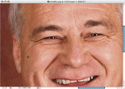

Krok 2.
Przesuń kursor ponad pozbawiony zmarszczek fragment skóry, przytrzymaj klawisz Alt (Mac OS: Option) i kliknij, aby pobrać próbkę tekstury we wskazanym miejscu. Próbka ta za chwilę wykorzystana zostanie podczas retuszu fotografii. Jeśli będziesz miał problemy z odnalezieniem właściwego fragmentu, zwróć uwagę na policzki; na przykład w opisywanym przypadku pobrałem próbkę z lewego policzka mężczyzny pokazanego na zdjęciu (patrz rysunek).

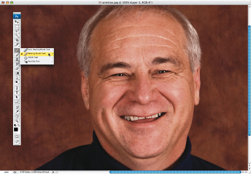

Krok 3.
Posługując się narzędziem Healing Brush (Pędzel korygujący), zamaluj pojedynczym pociągnięciem zmarszczkę, którą chcesz wyretuszować. Na rysunku obok skorygowałem w ten sposób zmarszczkę znajdującą się pod lewym okiem mężczyzny.
Krok 4.
W chwilę po pociągnięciu pędzlem efekt retuszu może nie wyglądać zbyt dobrze, jednak zaraz potem program wykona stosowne obliczenia i zmodyfikuje wyretuszowany fragment w taki sposób, by idealnie wtopił się on w tło — oryginalna faktura skóry w tym miejscu zostanie zachowana, a krawędzie namalowanej „łatki” staną się niewidoczne.

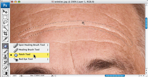

Wskazówka
Podczas korekcji większych zmarszczek możesz wypróbować siostrzane narzędzie pędzla Healing Brush (Pędzel korygujący)Patch (Łatka). Mechanika jego działania przypomina narzędzie Lasso: najpierw należy obrysować nim zmarszczkę przeznaczoną do retuszu, a następnie przeciągnąć utworzone zaznaczenie na fragment, z którego pobrana zostanie próbka. Po zwolnieniu przycisku myszy zaznaczony fragment wróci na swoje miejsce, a program automatycznie dobierze odcień, jasność i teksturę retuszowanego miejsca na podstawie wskazanej próbki. I jeszcze jedno: początkowe zaznaczenie można narysować przy użyciu dowolnego narzędzia do tworzenia zaznaczeń. Gdy skończysz je rysować, włącz narzędzie Patch (Łatka), przeciągnij to zaznaczenie ponad próbkowany fragment itd., dokładnie tak samo, jak gdybyś narysował je od początku przy użyciu Łatki.
