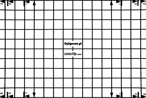

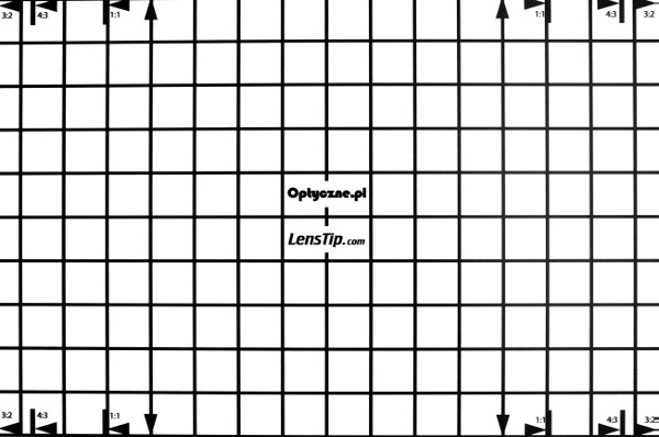

Obiektywy stałoogniskowe klasy 24–25 mm pokazują zwykle dystorsję beczkową o wartościach na poziomie dochodzącym nawet do −2%. Dobrym przykładem jest tutaj Zeiss Distagon T* 25 mm f/2.0 ZE/ZF.2, który na matrycy APS-C miał dystorsję wynoszącą −1.11% i wzrastającą do −1.96% na pełnej klatce.
Na tym tle rezultaty Batisa 2/25 prezentują się świetnie, bo na mniejszej matrycy uzyskaliśmy wynik −0.68%, a na większej +0.06%. Wartości te wyglądają na pierwszy rzut oka dziwnie, ale to efekt dystorsji falistej, którą prezentuje testowany obiektyw. Na detektorze APS-C widzimy tylko małą dystorsję beczkową, ale na pełnej klatce linie odginają się w drugą stronę, przez co wyniki uśrednione na całym obszarze dają rezultat bliski zera.
Z jednej strony można narzekać, że Zeiss zdecydował się na zastosowanie dystorsji falistej, z drugiej strony jest ona na tyle niewielka, że bardzo trudno ją zauważyć, a przez to zdjęcia wydają się być całkowicie pozbawione zniekształceń geometrycznych.
Sony A7R II, APS-C, RAW
Carl Zeiss Batis 25 mm f/2 - Dystorsja
Sony A7R II, FF, RAW
