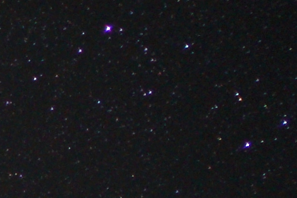

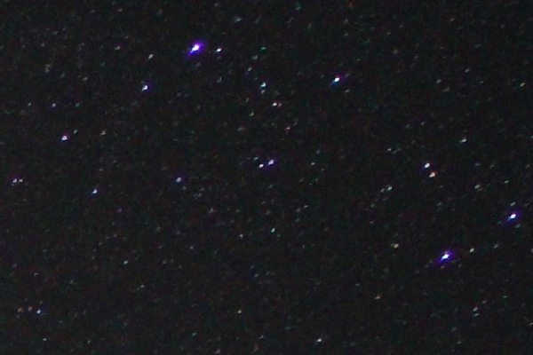

Zdjęcia pod gwiaździstym niebem pokazują podobny obraz. Zniekształcenia nie są duże, ale też nie mamy specjalnych problemów żeby je dojrzeć. Biorąc pod uwagę światło obiektywu i jego szeroki kąt widzenia, nie możemy tutaj mocno narzekać.
A7R II, JPEG, f/2.0, prawy górny róg kadru 1:1

A7R II, JPEG, f/2.8, prawy górny róg kadru 1:1
