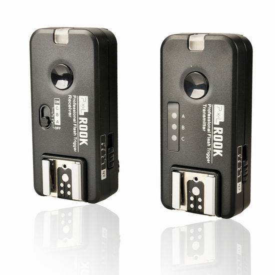

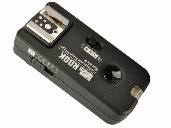

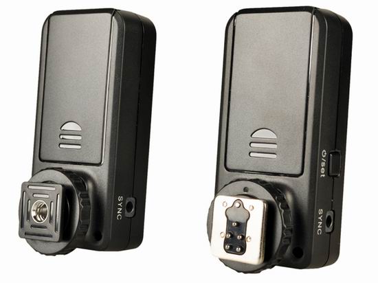

Pixel Rook 5-w-1 (następca wyzwalacza Pixel Soldier) to bezprzewodowy system wyzwalania lamp błyskowych, dający ogromne możliwości kontrolowania lamp aparatowych i studyjnych. Cztery kanały i cztery grupy pozwalają kontrolować lampy znajdujące się w studio lub w plenerze.
Wyzwalacz Radiowy Lamp Błyskowych
Pixel Rook 5w1
Opis produktu
Pixel Rook 5-w-1 (następca wyzwalacza Pixel Soldier) to bezprzewodowy system wyzwalania lamp błyskowych, dający ogromne możliwości kontrolowania lamp aparatowych i studyjnych. Cztery kanały i cztery grupy pozwalają kontrolować lampy znajdujące się w studio lub w plenerze. Częstotliwość pracy 2.4 GHz gwarantuje zasięg około 200 metrów przy czasie naświetlania 1/320 sekundy (z kompatybilnymi aparatami i lampami). Dodatkowo Pixel Rook 5-w-1 może być używany jako przewodowy lub bezprzewodowy pilot wyzwalania migawki. Nadajniki wyposażone w innowacyjną gorącą stopkę TTL umożliwiają przesył ustawień TTL do lampy zamontowanej bezpośrednio na nadajniku. Odbiorniki wyposażone są w funkcję „sleep”.
Detale:
4 grupy: A,B,C,D (7 kombinacji ustawień grup)
4 kanały
zasięg: maks. 200 m
czas naświetlania max 1/320 s*
funkcja „wybudzenia” lampy*
gorąca stopka / wyjście PC
wyzwalanie lamp studyjnych
funkcja przewodowego i bezprzewodowego pilota
gorąca stopka na nadajniku pozwala na przesyłanie funkcji TTL do zamontowanej lampy
częstotliwość 2.4 GHz
baterie AAA
* Z kompatybilnymi lampami i aparatami
Dane techniczne:
Częstotliwość: FSK 2.4 GHz
Zasięg: maks. 200 metrów
Czas synchronizacji: maks. 1/320 s
Ustawienia grup: 3 niezależne grupy (7 kombinacji)
Ilość kanałów radiowych: 4
Czas pracy nadajnika (tryb czuwania): 5 lat (2×AAA ogniwa alkaliczne)
Czas pracy odbiornika (tryb czuwania): 250 godzin (2×AAA ogniwa alkaliczne)
