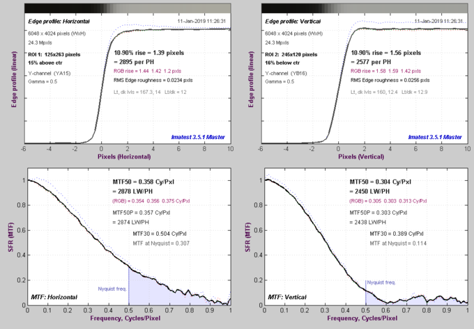

Wyniki stoją na nieco niższym poziomie niż np. w Sony A7 III, w którym można się było dopatrzeć wyostrzania. Z kolei w EOS-ie R takowego nie stwierdziliśmy, co dało osiągi o ok. 500 lw/ph niższe od Nikona Z6. Sprawdźmy zatem kwestię wyostrzania w testowanym aparacie, w tym celu zapoznamy się z wykresami wygenerowanymi przez program Imatest (przebiegi funkcji MTF oraz profile na granicy czerni i bieli) dla wyostrzania o wartości 0.
Nikon Z6 - Rozdzielczość
Funkcja MTF nie przyjmuje co prawda wartości większych od 1, widać jednak niewielkie wybrzuszenia w jej przebiegu. To może oznaczać stosowanie delikatnego wyostrzania. Specjalnych oznak tego procesu nie widać jednak w profilach na granicy czerni i bieli.

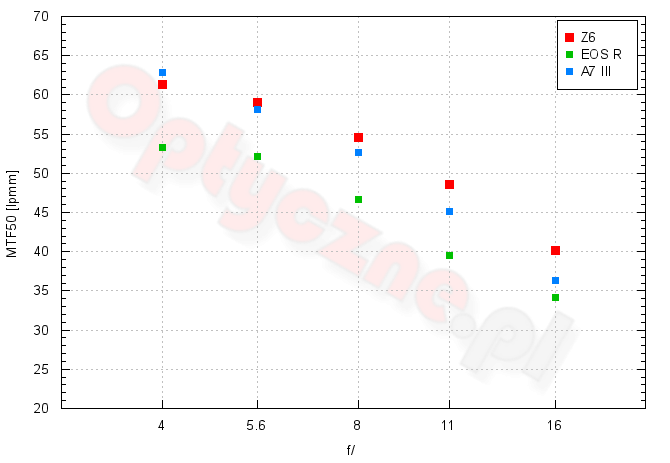

Rozdzielczość matrycy wyznaczamy w oparciu o funkcję MTF50, a pomiarów dokonujemy standardowo na niewyostrzonych plikach RAW, które uprzednio konwertujemy do formatu TIFF przy pomocy programu dcraw. Aby uciec od aberracji optycznych, mierzymy wartości MTF50 tylko dla zakresu przysłon f/4.0–f/16, w którym głównym czynnikiem ograniczającym osiągi obiektywu jest dyfrakcja. Warto również przypomnieć, że na każdej przysłonie wykonujemy od kilkunastu do kilkudziesięciu zdjęć (zarówno z autofokusem, jak i z ręcznym ustawianiem ostrości), po czym wybieramy najlepsze. W tej części testu wykorzystaliśmy cztery obiektywy: dwa z mocowaniem Z - Nikkor Z 50 mm f/1.8 S (maksymalne wyniki dla przysłon f/4 i f/5.6 pochodzą właśnie z niego) i Nikkor Z 24–70 mm f/4 oraz dwa podłączane przez przejściówkę FTZ – Sigma A 35 f/1.4 oraz Nikkor AF-S 24–70 mm f/2.8G ED. Najwyższe wyniki otrzymane przy pomocy tych obiektywów prezentujemy na poniższym wykresie.
Z6 i A7 III idą praktycznie łeb w łeb dla przysłon f/4 i f/5.6, Nikon natomiast nieco lepiej radzi sobie dla wyższych wartości. EOS R ogólnie wypada gorzej, mimo sensora o wyższej liczbie pikseli. W jego przypadku zastosowano asymetryczny filtr antyaliasingowy, w dodatku osłabiony. A jak wygląda ten aspekt w przypadku Nikona Z6? Spójrzmy na wykresy z Imatestu, wygenerowane dla przykładowego pliku RAW.
Choć śladów wyostrzania nie widać, zauważamy dużą dysproporcję pomiędzy poszczególnymi składowymi. Co więcej, w przypadku poziomej odpowiedź w częstości Nyquista wynosi aż 40%, podczas gdy dla pionowej niespełna 13%. To oznacza, że podobnie jak u konkurencji (również w Sony), filtr antyaliasingowy jest niesymetryczny. Dla składowej poziomej jego działanie zostało jednak całkiem zniesione, stąd wysokie osiągi zdolności rozdzielczej.

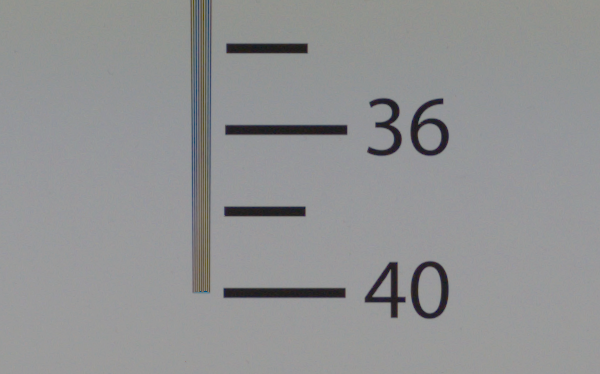

Na koniec rozdziału warto jeszcze sprawdzić, czy na zdjęciach z testowanego aparatu można dostrzec efekt mory.
W przypadku bardzo drobnych wzorów na tablicy testowej bez trudu dostrzeżemy zakłamania kolorystyczne (false color).
