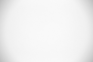

Najpierw zapoznamy się z winietowaniem na mniejszej matrycy Canona EOS-a 50D. Odpowiednie miniaturki znajdują się poniżej.
Canon 50D, 100 mm, f/5.0 Canon 50D, 100 mm, f/5.6
Sigma C 100-400 mm f/5-6.3 DG OS HSM - Winietowanie Sigma C 100-400 mm f/5-6.3 DG OS HSM - Winietowanie
Canon 50D, 200 mm, f/5.6 Canon 50D, 200 mm, f/8.0
Canon 50D, 300 mm, f/6.3 Canon 50D, 300 mm, f/8.0
Canon 50D, 400 mm, f/6.3 Canon 50D, 400 mm, f/8.0
Widać wyraźnie, że mniejsza matryca APS-C nie sprawia testowanemu obiektywowi praktycznie żadnych problemów. Potwierdzają to nasze pomiary. Na najkrótszej ogniskowej będzie nam trudno dojrzeć winietowanie nawet na maksymalnym otworze względnym, bo wynosi tam ono 13% (−0.42 EV). Przymknięcie przysłony do f/5.6 powoduje spadek tej wady do niezauważalnego poziomu 8% (−0.23 EV).
Jeszcze lepsza sytuacja panuje na ogniskowej 200 mm, gdzie dla przysłon f/5.6 i f/8.0 winietowanie wyniosło odpowiednio 10% (−0.31 EV) i 6% (−0.18 EV).
Dla dłuższych ogniskowych notujemy lekki wzrost omawianej wady. Na kombinacji 300 mm i światła f/6.3 winietowanie sięga 17% (−0.54 EV), by po przymknięciu przysłony do f/8.0 spaść do 8% (−0.26 EV). Na 400 mm i otworze względnym f/6.3 spadek jasności w rogu kadru wynosi 21% (−0.69 EV) i na f/8.0 zmniejsza się do wartości 11% (−0.35 EV).
