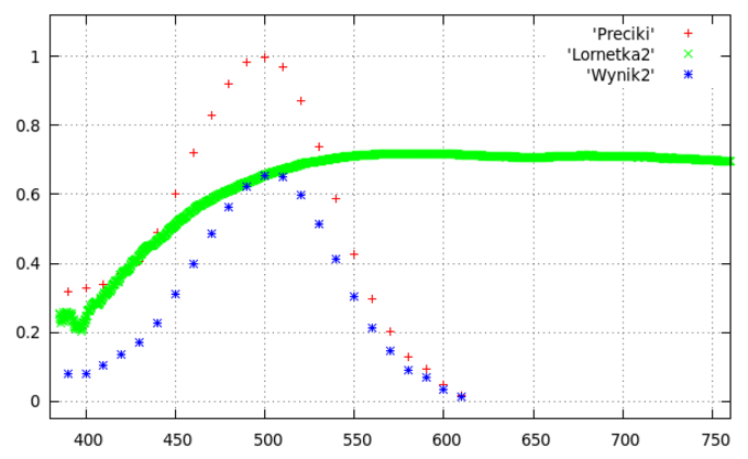

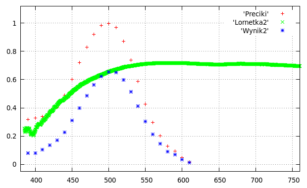

Najlepiej wytłumaczyć to na przykładzie. Poniższy wykres pokazuje wykres transmisji współcześnie produkowanej lornetki (zielona krzywa), krzywą czułości pręcików (czerwone krzyże) oraz wynikową krzywą powstałą przez wymnożenie obu poprzednich krzywych przez siebie (niebieskie krzyże). Pole pod tą krzywą daje się wyrazić średnią transmisją, która w tym przypadku wynosi 43.7%.
Która lornetka do nocnych obserwacji? - Która lornetka do nocnych obserwacji?

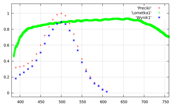

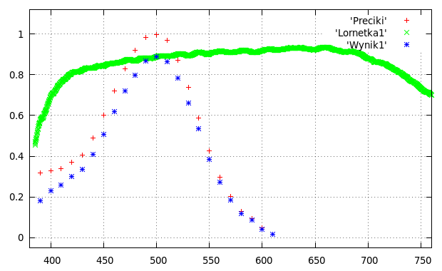

Wynik ten wydaje się mały, ale to tylko efekt mnożenia przez siebie dwóch ułamków mniejszych od jedności, który zawsze skutkuje jeszcze mniejszym ułamkiem. Dla porównania możemy pokazać wynik analogicznej operacji dla starej rosyjskiej lornetki z tanimi powłokami antyodbiciowymi wykonanymi z fluorku magnezu.
Tym razem średnia transmisja wynosi 29.9%, co wyraźnie pokazuje, że stary rosyjski sprzęt słabo nadaje się do obserwacji w nocy.
