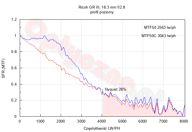

Spójrzmy na przebiegi funkcji MTF dla składowych poziomej i pionowej dla plików RAW. Kolorem czerwonym pokazano zmierzony przebieg, natomiast niebieskim po uwzględnieniu wyostrzania o promieniu 2.
Ricoh GR III - Optyka
Profil poziomy: f/2.8 f/4 f/5.6 f/8 f/11 f/16
Profil pionowy: f/2.8 f/4 f/5.6 f/8 f/11 f/16
Pierwsze, na co zwracamy uwagę, to wyjątkowo równe wykresy dla obu składowych i wysoka odpowiedź w częstotliwości Nyquista – dowód na brak filtra antyaliasingowego. Kształt krzywej pokazuje też, że nie mamy do czynienia z wyostrzaniem plików RAW.

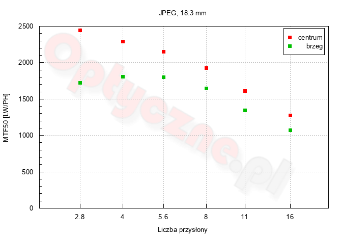

Poniżej zamieszczamy wyniki pomiaru rozdzielczości przeprowadzonego na plikach JPEG z wyostrzaniem ustawionym na minimalną wartość.
Możemy uznać, że wykresy prezentują się podobnie, jak te z analizy plików RAW, jednak nie możemy zapominać o opisie osi OY. Podobnie jak to było w poprzednich modelach serii GR, pliki JPEG cechuje stosunkowo słaba jakość obrazu w porównaniu do plików surowych. Z jednej strony to efekt usuwania artefaktów powstałych po usunięciu filtru dolnoprzepustowego. Z drugiej to swoisty ewenement, bowiem wyjątkowo rzadko zdarza się taka sytuacja, która skłaniałaby użytkownika do decyzji o samodzielnym wywoływaniu plików RAW z powodu braku szczegółowości w pliku JPG.

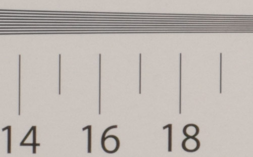

Poniżej prezentujemy wycinki zdjęć tablicy testowej (w formacie JPEG) w skali 1:1 z okolic centrum kadru dla maksymalnej i minimalnej rozdzielczości.
18.3 mm f/2.8
18.3 mm f/16

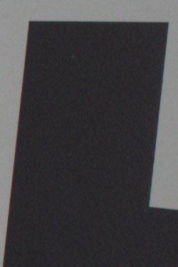

W wypadku surowych plików notujemy odmienne zachowanie. Dla dużych otworów wyniki rosną wraz z przymykaniem przysłony, osiągając poziom wady średniej. Oznacza to, że jedynie dla niskich wartości przysłony (do f/5.6 włącznie) następuje korygowanie tej wady. Nietypowy kształt wykresu może mieć źródło w asymetrii układu optycznego. Faktycznie – dokładne przyjrzenie się zdjęciom testowym może na to wskazywać.
W tabelce poniżej prezentujemy w skali 1:1 wycinki zdjęć tablicy testowej przestawiające krawędzie czerni i bieli z najwyższym i najniższym poziomem aberracji chromatycznej według wyników otrzymanych dla surowych plików wywołanych programem dcraw.
18.3 mm f/2.8 18.3 mm f/5.6
Ricoh GR III - Optyka Ricoh GR III - Optyka

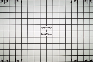

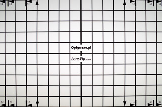

Pliki w formacie RAW wykazują dystorsję beczkową o wartości −1.3%. W wypadku plików JPEG uzyskany wynik jest w granicach błędu tożsamy z tym otrzymanym z pliku RAW.
JPEG RAW
18.3 mm
Widzimy wyraźnie, że w codziennym fotografowania dystorsja nie będzie stanowiła dużego problemu. To dobry znak, mając na uwadze dużą matrycę i krótką ogniskową.

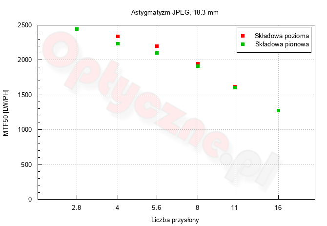

Astygmatyzmu trudno doszukać się w całym zakresie przysłon. Jedynie przy nastawach f/4 oraz f/5.6 zauważamy większy rozrzut między pionową i poziomą składową. Wskazuje raczej to na fakt, że mamy do czynienia z delikatnymi luzami tubusów obiektywu niźli z wadą optyczną.

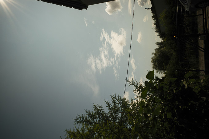

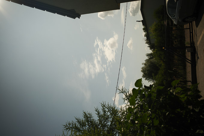

Odblaski
Przypomnijmy, że obiektyw aparatu składa się z 6 soczewek ułożonych w 4 grupach, czyli posiada 8 powierzchni odbijających światło, które potencjalnie mogą spowodować odblaski na wynikowej fotografii. W realnym użytkowaniu jednak bardzo trudno zmusić aparat do wykazania jakichkolwiek odblasków. Jedynie mocne domknięcie przesłony może powodować tworzenie promienistych zniekształceń, nawet gdy żródło silnego światła jest umieszczone poza kadrem.
f/2.8
f/16
