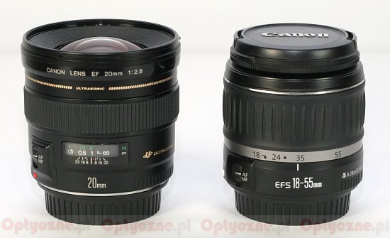

Wygląd Canona EF 2.8/20 mm jest bardzo klasyczny i typowy dla stałoogniskowych obiektywów tej firmy wyposażonych w mechanizm USM. W oczy rzuca się solidna, metalowa obudowa z jednej strony zakończona metalowym bagnetem, a z drugiej strony lekko wypukłą soczewką mającą na pełnej klatce odwzorować obraz z kąta aż 94.5 stopnia.
Canon EF 20 mm f/2.8 USM - Budowa i jakość wykonania

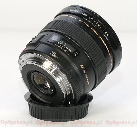

Wewnątrz obiektywu znajdziemy 11 soczewek ustawionych w 9 grupach oraz pięciolistkową przysłonę, którą możemy przymknąć do f/22.
Oparty o silnik USM mechanizm autofokusa porusza soczewkami wewnątrz obudowy, co zapewnia dobrą szczelność i bezproblemową współpracę z wszelkiego rodzaju filtrami, które w tym przypadku muszą mieć średnicę 72 mm.
