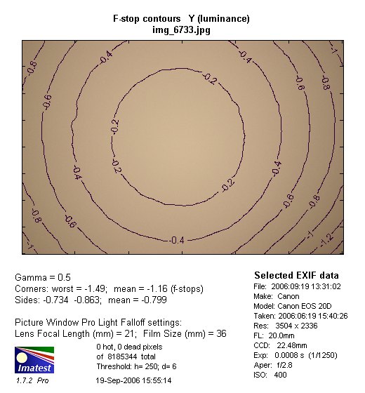

W tej kategorii mamy potężną wpadkę. Po obiektywie zaprojektowanym pod pełną klatkę, na matrycy APS-C naszego Canona 20D, spodziewaliśmy się małego winietowania. Nic bardziej mylnego. Dla przysłony f/2.8 wynosi ono aż 32% czyli -1.1 wartości przysłony. Przymknięcie obiektywu do f/4.0 sprowadza spadek jasności w rogach kadru do 15%. Dopiero zastosowanie otworu względnego f/5.6 powoduje, że winietowanie na APS-C schodzi do praktycznie nieuciążliwego poziomu 11%.
Canon EF 20 mm f/2.8 USM - Winietowanie
Jeśli winietowanie na APS-C wynosi aż 32%, boimy się pomyśleć co dzieje się na pełnej klatce...
