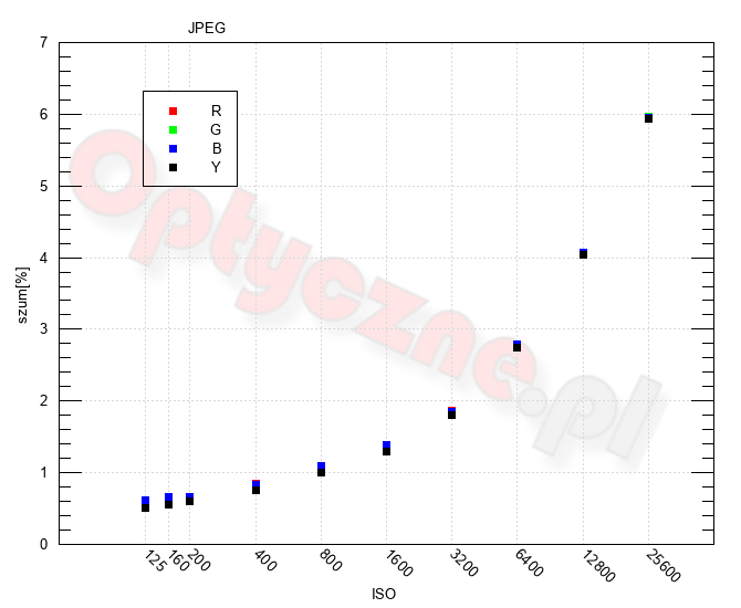

Pomiar szumów wykonujemy na zdjęciach tablicy Kodak Q-14, korzystając z programu Imatest. Poniżej przedstawiamy wyniki dla plików JPEG:
Canon PowerShot G5 X Mark II - Jakość obrazu JPEG
Po kształcie powyższej krzywej możemy wnioskować, że zdjęcia z G5 X Mark II są odszumiane – przede wszystkim, redukcja dotyczy szumu kolorowego. Siła algorytmów jest jednak niższa niż w przypadku poprzednika, co jest dobrym prognostykiem – my, jako użytkownicy, mamy większy wpływ na wygląd naszego zdjęcia.
