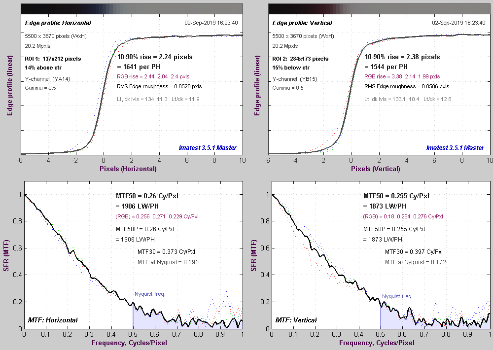

Aby wyjaśnić tajemnicę wzrostu rozdzielczości względem poprzednika, poniżej przedstawiamy przejścia granicy czerni i bieli oraz wykresy funkcji MTF.
Canon PowerShot G5 X Mark II - Optyka
Wyraźnie widać, że w najnowszej wersji kompaktu nie mamy do czynienia z asymetrycznym filtrem AA – dla obu składowych odpowiedź funkcji MTF w częstości Nyquista przekracza 15%. Stąd zatem wynika wyższa zdolność rozdzielcza testowanego aparatu.

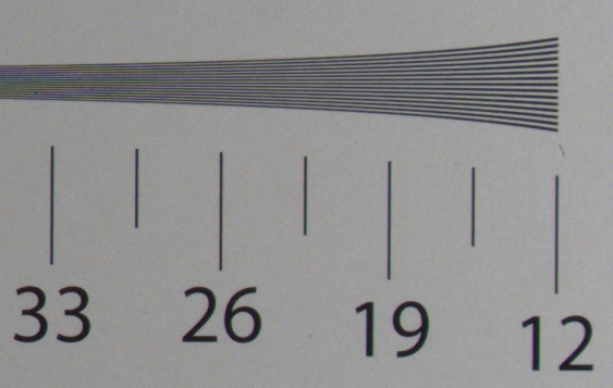

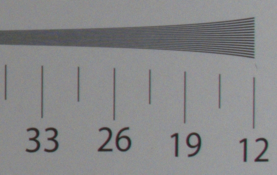

Poniżej prezentujemy wycinki zdjęć tablicy testowej (w formacie RAW) w skali 1:1 z okolic centrum kadru dla maksymalnej i minimalnej rozdzielczości.
18.2 mm f/4
8.8 mm f/11

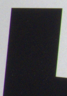

Aberracja chromatyczna
Przypomnijmy, że w naszej ocenie wartości aberracji wykraczające ponad 0.15% są uznawane za bardzo silne i widoczne na zdjęciach. Wyniki w przedziale 0.08–0.14% uznajemy za umiarkowane, a te z zakresu 0.04–0.07% za nieznaczące. Poniżej 0.04% możemy potraktować aberrację jako niezauważalną.
Gdy będziemy korzystać z formatu JPEG, aberracja chromatyczna nie będzie stanowić praktycznie żadnego problemu.
Aberracja wykracza ponad 0.15% tylko dla przysłony f/1.8 przy najszerszej ogniskowej. Dla całej reszty kombinacji wada ta w zasadzie mieści się w przedziale umiarkowanym.
W tabelce poniżej prezentujemy w skali 1:1 wycinki zdjęć tablicy testowej przestawiające krawędzie czerni i bieli z najwyższym i najniższym poziomem aberracji chromatycznej według wyników otrzymanych dla surowych plików wywołanych programem dcraw.
8.8 mm f/1.8 18.2 mm f/8
Canon PowerShot G5 X Mark II - Optyka Canon PowerShot G5 X Mark II - Optyka

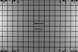

Dystorsja
W przypadku JPEG-ów, dystorsja nie rzuca się w oczy. Maksimum tej wady, wynoszącej −0.7%, notujemy dla najszerszego kąta widzenia.
Znacznie gorzej wygląda sytuacja, jeżeli zerkniemy na „czyste” zdjęcia. Tutaj, dla najszerszego kąta, mamy do czynienia z ogromną dystorsją, dochodzącą do poziomu −20%. Co więcej, wada wciąż będzie widoczna przy ogniskowej 18 mm (50 mm), gdzie osiąga około −2.7%. Przy maksymalnym przybliżeniu, czyli w przypadku ustawienia obiektywu na ekwiwalent 120 mm na pełnej klatce, wada zmienia znak i mamy do czynienia z „poduszką” o wartości +3.1%.

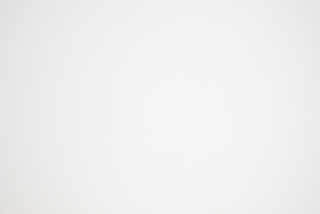

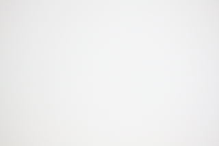

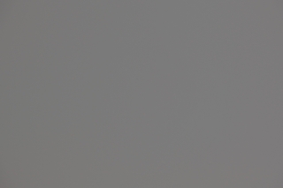

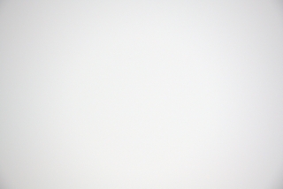

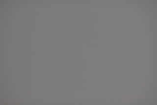

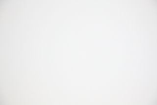

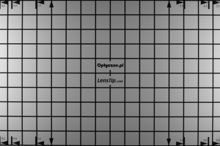

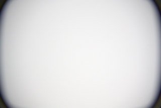

Winietowanie

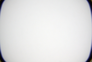

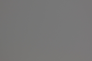

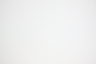

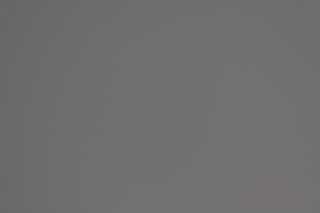

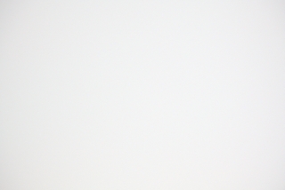

Pomiary winietowania wykonaliśmy w pierwszej kolejności dla plików JPEG.
JPEG 8.8mm 18.1mm 44mm
f/1.8 20.5% (−0.63EV) – –
f/2.5 – 10.2% (−0.33 EV) –
f/2.8 9.1% (−0.23 EV) 8.8% (−0.23 EV) 23.5% (−0.78 EV)
f/4 6.3% (−0.21EV) 4.8% (−0.14 EV) 15.4% (−0.45 EV)
f/5.6 6.3% (−0.21 EV) 4.0% (−0.18 EV) 6.6% (−0.17 EV)
f/8 6.9% (−0.21 EV) 3.8% (−0.12 EV) 3.3% (−0.09 EV)
f/11 6.8% (−0.21 EV) 3.3% (−0.11 EV) 3.4% (−0.10 EV)
Tutaj nie mamy specjalnych powodów do obaw – lekkie winietowanie jest obecne, ale dla żadnej nastawy nie przekracza poziomu 1.0 EV. Można uznać, że na zdjęciach JPEG ciężko będzie zauważyć jakiekolwiek zaciemnienia rogów.

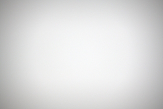

Spójrzmy teraz na wyniki pomiarów, które wykonaliśmy na surowych plikach.
RAW 8.8mm 18.1mm 44mm
f/1.8 90.4% (−7.0EV) – –
f/2.5 – 20.2% (−1.02 EV) –
f/2.8 84.2% (−5.4 EV) 22.2% (−0.73 EV) 40.4% (−1.44 EV)
f/4 79.9% (−4.7EV) 19% (−0.31 EV) 21.4% (−0.70 EV)
f/5.6 75.3% (−4.1 EV) 9.2% (−0.24 EV) 12.2% (−0.36 EV)
f/8 72.2% (−3.8 EV) 8.8% (−0.23 EV) 8.0% (−0.24 EV)
f/11 73.7% (−4.2 EV) 8.3% (−0.21 EV) 8.1% (−0.24 EV)
Tutaj sytuacja jest zgoła inna. Najszerzy kąt charakteryzuje się ogromnym poziomem winietowania – mamy tutaj do czynienia z zaczernieniem rogów. Obszar, który na zdjęciach jest czarny, na plikach JPEG zostaje „wypchnięty” z kadru podczas prostowania dystorsji, zatem producent nie musiał sobie zaprzątać głowy o zadbanie o te fragmenty zdjęcia. Jeżeli chodzi o pozostałe ogniskowe, to winietowanie może być problematyczne jedynie przy maksymalnie otwartej przysłonie, zwłaszcza dla największej wartości ogniskowej. Poziom −1.44 EV nie jest jednak zatrważający i bez problemu można się z nim uporać w postprodukcji.

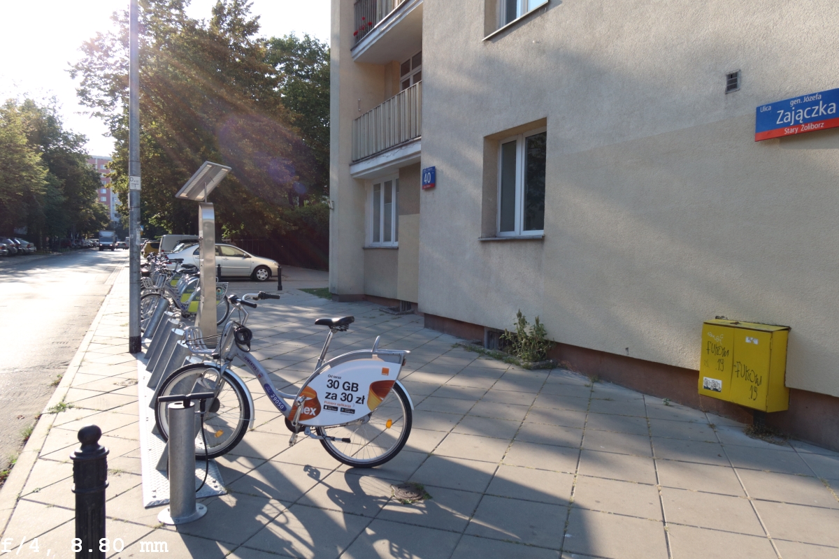

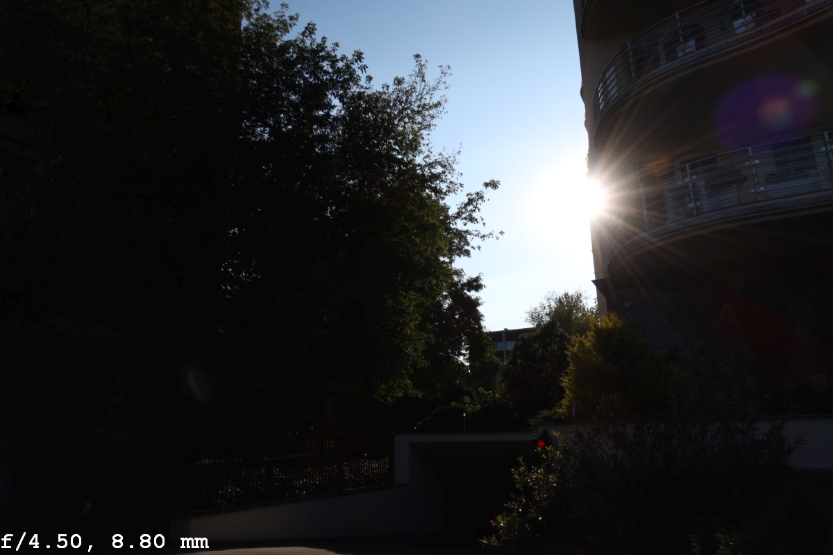

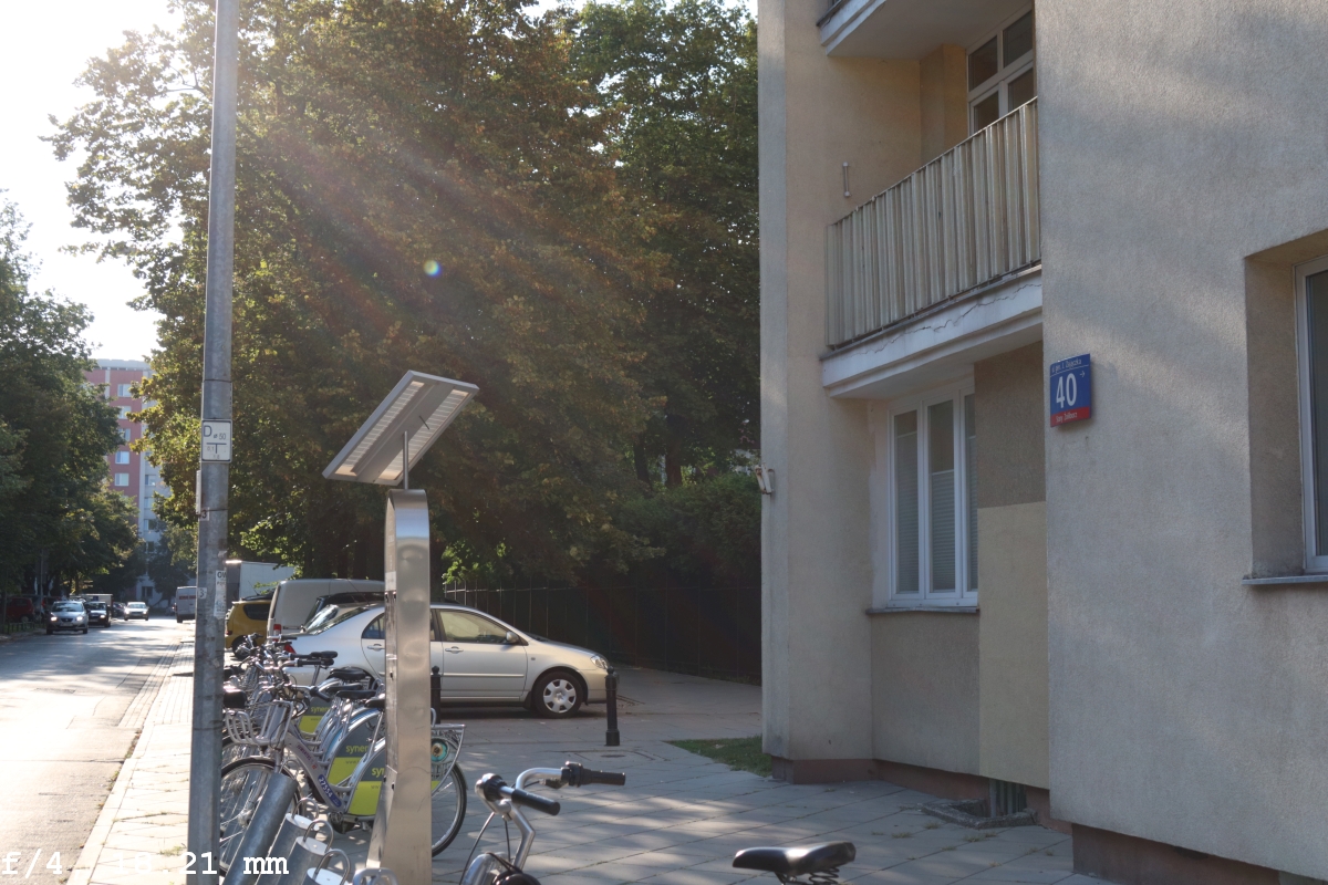

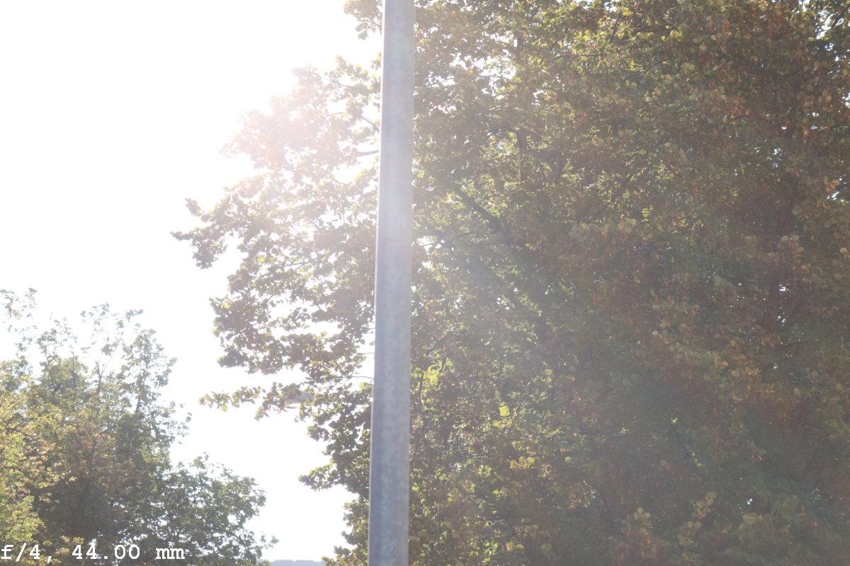

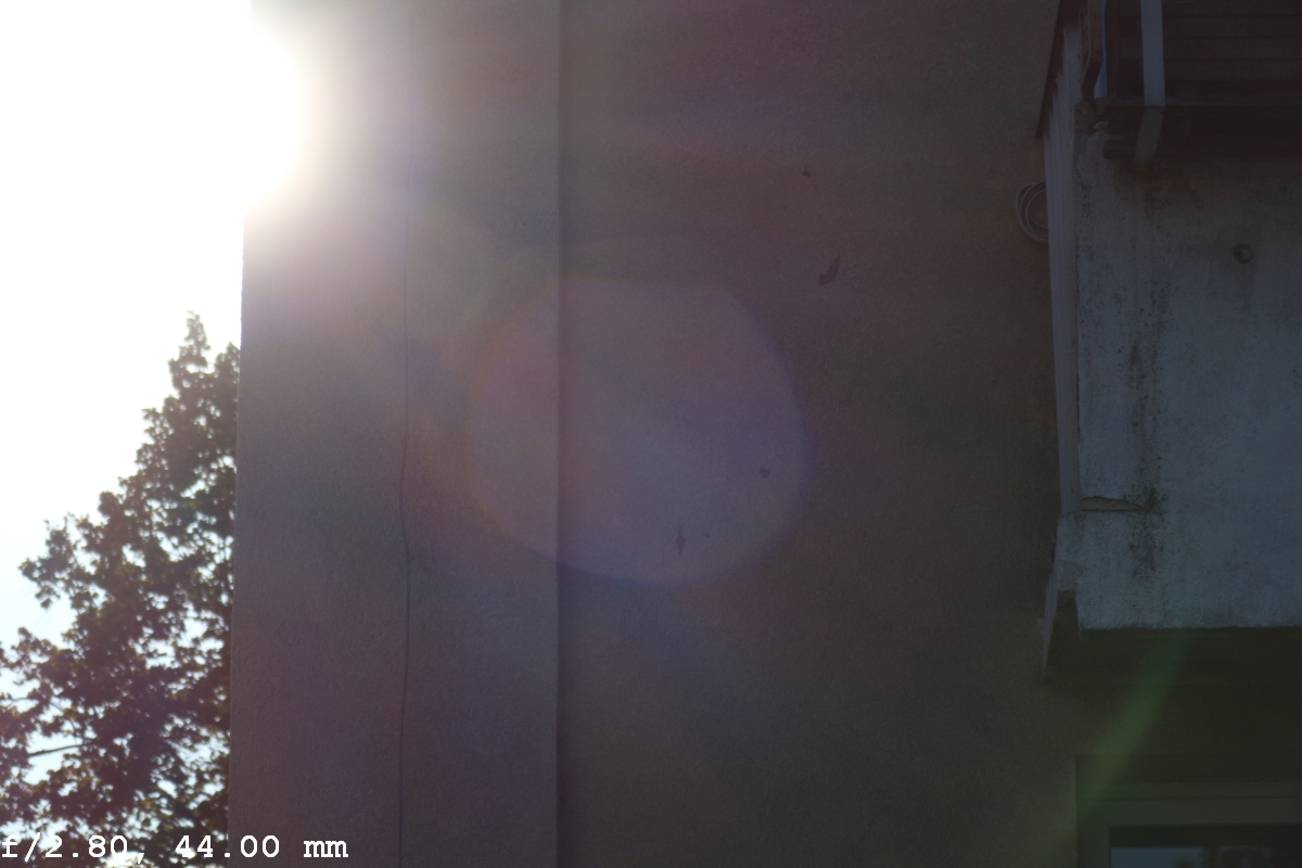

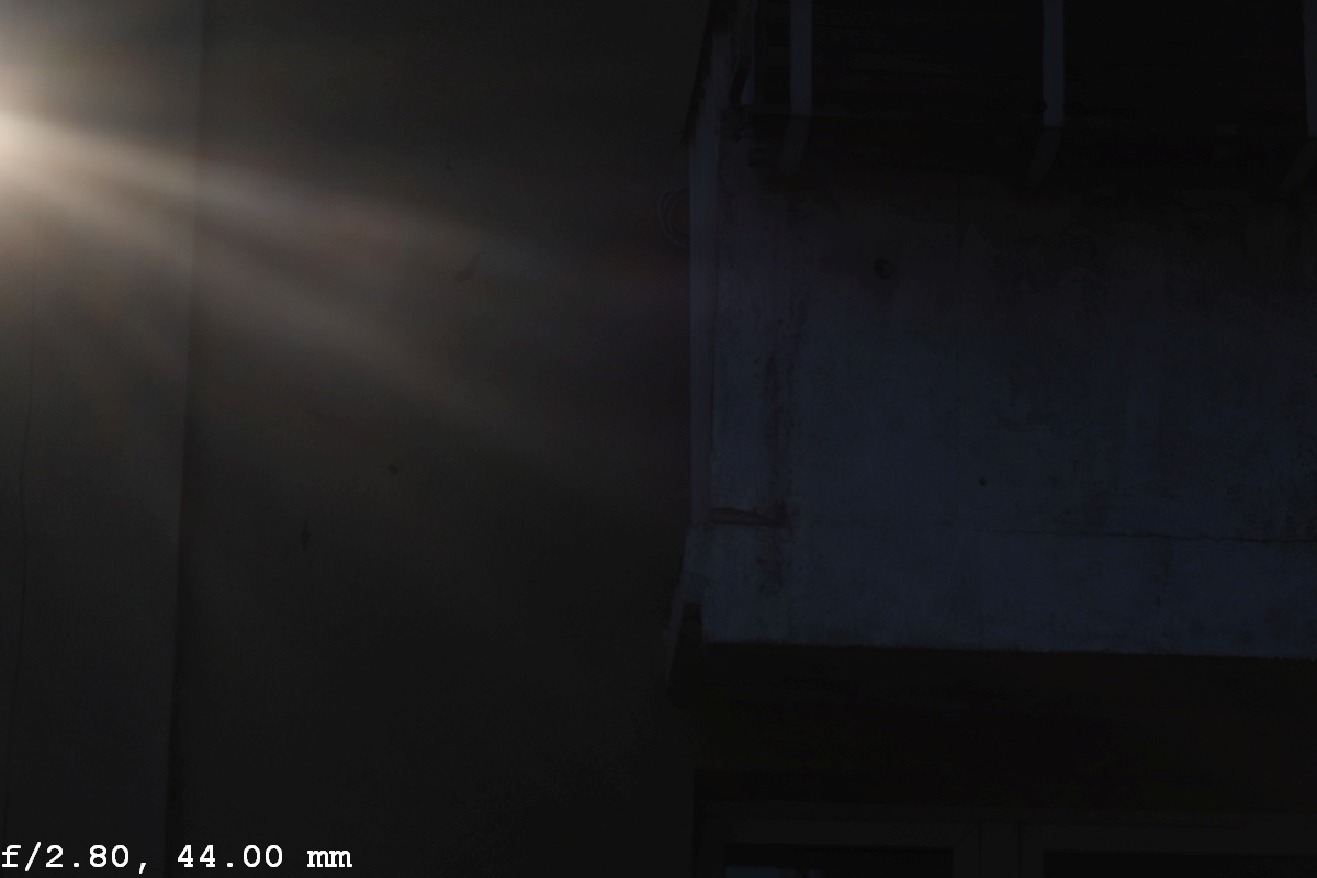

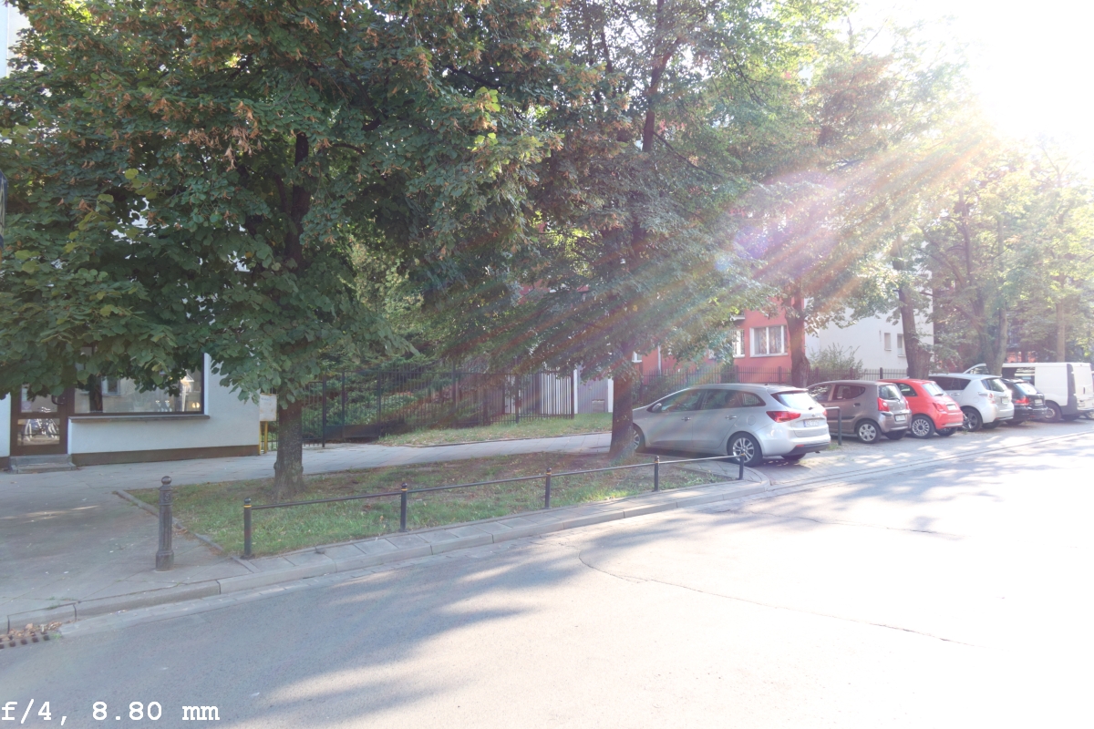

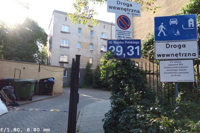

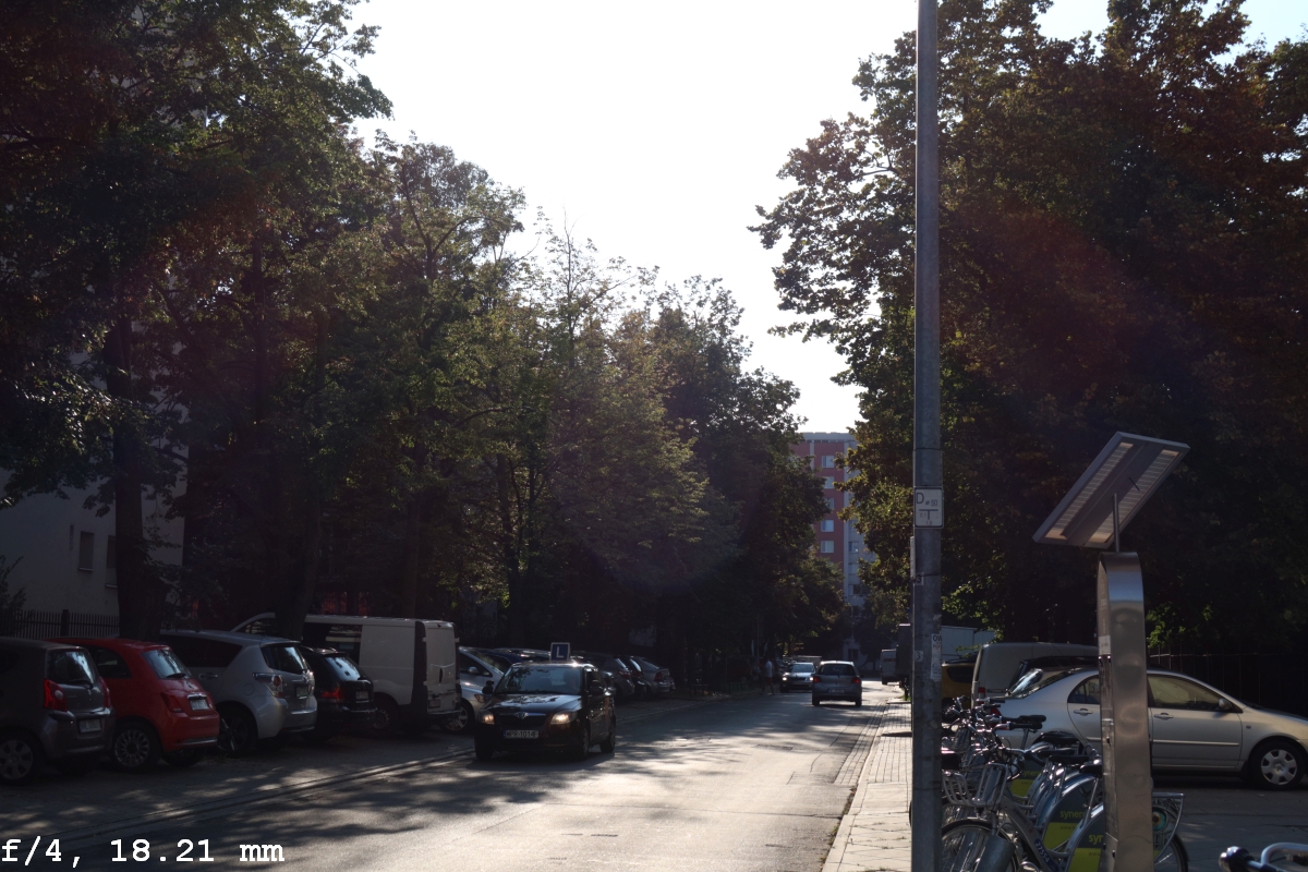

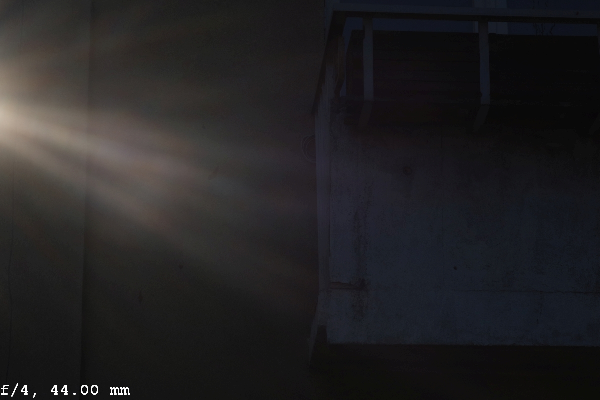

Odblaski
Canon G5 X Mark II posiada 13 soczewek ułożonych w 11 grupach. Żeby sprawdzić, jak radzi sobie z pracą pod światło, prezentujemy poniższe zdjęcia.
Testowany aparat z odblaskami radzi sobie przeciętnie. Co prawda, poza najdłuższa ogniskową, ciężko złapać na zdjęciu wyraźne flary, ale wyraźnie zauważymy z kolei spadek kontrastu.
