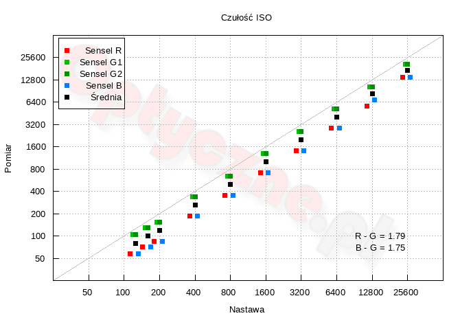

Czułość matrycy
Badanie to ma na celu pokazanie zachowania fotodiod matrycy, a nie jej realnej czułości w stopniach ISO, której zgodność producenci aparatów utrzymują dla formatu JPEG. Przestrzegamy zatem przed pochopnymi osądami. Jakiekolwiek odchyłki odnotowane w tym teście nie są powodem do zmartwień, gdyż zwykle są one korygowane do wartości nominalnej przy wywoływaniu pliku RAW (w korpusie aparatu przy wytwarzaniu bezpośrednio pliku JPEG lub też przy obróbce surowego pliku w komputerze). Realne problemy dotykają jedynie tego oprogramowania zewnętrznego, które nie posiada profili dedykowanych dla różnych aparatów.
Czułość wyznaczyliśmy zgodnie z normą ISO 12232, wykorzystując metodę pomiaru ilości światła niezbędnej do saturacji poszczególnych grup fotodiod sensora. Do pomiarów wykorzystaliśmy światłomierz Sekonic.
Canon PowerShot G5 X Mark II - Właściwości matrycy
Z powyższego wykresu możemy odczytać, że wszystkie czułości, przedstawione jako średnie wartości ze wszystkich grup senseli, są poniżej wartości nominalnych o około 2/3 EV. Takie zachowanie jest typowe i umożliwia manipulację danymi w jasnych partiach obrazu.

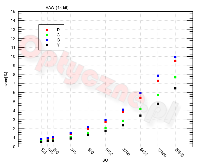

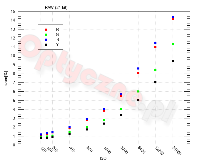

Pomiar szumów matrycy wykonujemy na zdjęciach tablicy Kodak Q-14, korzystając z programu Imatest. Poniżej prezentujemy uzyskane przez nas wyniki.
Po pierwsze należy zaznaczyć, że wykresy wyglądają poprawnie – szum rośnie proporcjonalnie z kolejnymi czułościami, a wartości poszczególnych składowych są dobrze odseparowane. Oznacza to, że producent nie stosuje odszumiania surowych plików.
Jeżeli natomiast spojrzymy na wartości, to musimy producenta jedynie pochwalić – wartości luminancji są o ponad półtorej działki przysłony niższe, niż u poprzednika. Zysk z zastosowania podświetlanej od tyłu matrycy (BSI, ang. Backside Illuminated) jest zatem z łatwością zauważalny. Co ciekawe, wyniki pokazują, że testowany aparat szumi nawet odrobinę mniej niż Panasonic Lumix LX100 II oraz Sony DSC RX100 VI.

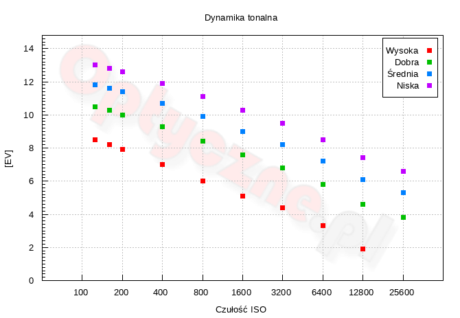

Dynamikę tonalną wyznaczyliśmy w oparciu o serię zdjęć tablicy Kodak Q-13. Pomiary wykonaliśmy na surowych plikach przekonwertowanych uprzednio do 48-bitowych TIFF-ów bez demozaikowania. Na wykresie przedstawiamy wartości zakresu tonalnego dla wysokiej, dobrej, średniej i niskiej jakości obrazu. Odpowiada to stosunkom sygnału do szumu na poziomie 10, 4, 2 i 1.

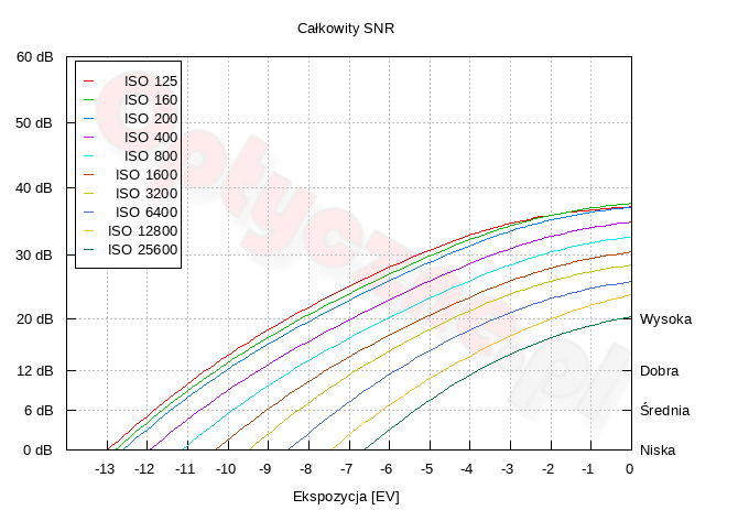

Przedstawiony wykres pokazuje, że aparat nie wykorzystuje w pełni 14-bitowego zakresu przetwornika ADC. Dla ISO 125, przy stosunku sygnału do szumu 1, aparat osiąga zaledwie 13 EV. Całkiem niezły jest natomiast wynik przy SNR = 10. Tutaj, przy bazowej czułości, G5 X Mark II osiąga 8.5 EV. Dla porównania, najbliżsi konkurencji, stosujący 12-bitowe przetworniki, osiągnęli 7.9 EV (Sony RX 100 VI) oraz 8.0 EV (Panasonic Lumix LX100 II)
Poniżej przedstawiamy pełne wykresy SNR wygenerowanie na podstawie wykonanych pomiarów dla wszystkich czułości aparatu:
0 na osi OX oznacza maksymalną wartość, którą aparat może zapisać w pliku RAW. Na prawej osi OY oznaczyliśmy miejsca dla kryteriów SNR=10, 4, 2 i 1. Przy pomocy tego wykresu każdy może oszacować dostępną dynamikę dla wybranej przez siebie minimalnej użytecznej jakości. Wystarczy poprowadzić poziomą linię wzdłuż wybranego kryterium i odczytać wartość na osi OX, dla której linia ta przecina się z wykresem dla odpowiedniej czułości. Gdy np. uznamy za kryterium minimalnej użytecznej jakości 12 dB dla ISO 200, widzimy, że dynamika sięga wartości 10 EV.
