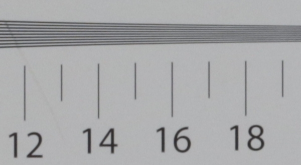

Poniżej prezentujemy wycinki zdjęć tablicy testowej (w formacie JPEG) w skali 1:1 z okolic centrum kadru dla maksymalnej i minimalnej rozdzielczości.
16.8 mm f/4
Canon PowerShot G7 X Mark III - Optyka
36.8 mm f/11

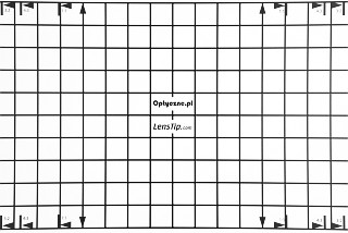

8.8 mm 18.1 mm 36.8 mm
JPEG –1.81 % –0.38 % –0.26 %
RAW –15.5 % –2.75 % 1.09 %
Dla formatu JPEG wyniki pokazują, że wada ta jest mało zauważalna. Zmierzone wartości oscylują w przedziale od −1.8% do −0.26% (zniekształcenie beczkowate) gdy obiektyw ustawimy w pozycji tele.
Gdy przeanalizujemy pliki RAW zobaczymy, że dla szerokiego kąta dystorsja sięga poziomu 15%, czyli mamy praktycznie zniekształcenie jak w obiektywie typu fish-eye. Tak ogromna wada wiąże się z koniecznością korekty, odcięcia niepetrzebnych fragmentów obrazu, a następnie „dopompowania” pikseli. Zwiększenie ogniskowej do okolic ekwiwalentu 50 mm znakomicie redukuje wielkość zniekształcenia, które wraz z dalszym zwiększaniem ogniskowej zmienia się w niewielkie zniekształcenie poduszkowe.
JPEG RAW
8.8 mm
Canon PowerShot G7 X Mark III - Optyka Canon PowerShot G7 X Mark III - Optyka
18.1 mm
36.8 mm

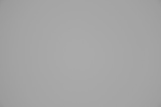

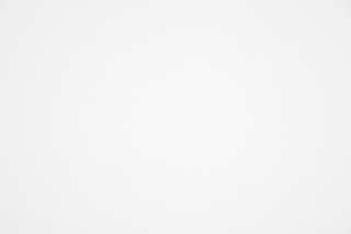

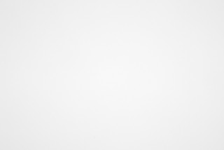

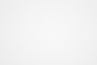

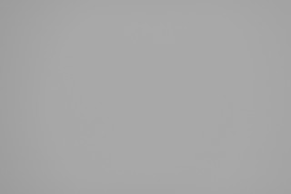

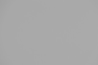

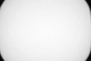

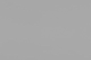

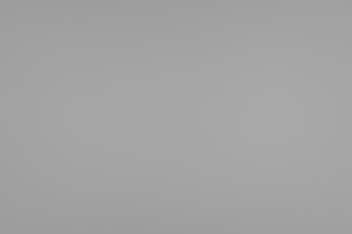

Winietowanie
Pomiary winietowania wykonaliśmy w pierwszej kolejności dla plików JPEG.

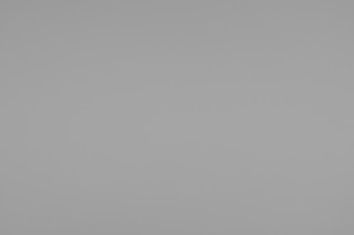

8.8mm 18.1mm 36.8mm
f/1.8 10.8% (–0.33 EV) – –
f/2 7.8% (–0.23 EV) – –
f/2.5 – 3.3% (–0.1 EV) –
f/2.8 6.2% (–0.18 EV) 3.9% (–0.11 EV) 5.4% (–0.16 EV)
f/4 5.7% (–0.17 EV) 3.7% (–0.11 EV) 3.4% (–0.1 EV)
f/5.6 5.6% (–0.11 EV) 2.6% (–0.08 EV) 0.6% (–0.02 EV)
f/8 1.9% (–0.06 EV) 1.2% (–0.04 EV) 0.7% (–0.02 EV)
f/11 1.6% (–0.05 EV) 1.5% (–0.04 EV) 0.6% (–0.03 EV)
Winieta w plikach JPEG nie będzie przeszkadzała. Dla wszystkich ogniskowych największa wartość, czyli −0.33 EV, odnotowywana jest jedynie dla maksymalnie otwartej przysłony i najkrótszej ogniskowej. Jej domykanie stopniowo niweluje wielkość tej wady.
Spójrzmy teraz na wyniki pomiarów, które wykonaliśmy na surowych plikach.

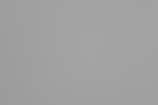

8.8mm 18.1mm 36.8mm
f/1.8 92.9% (–10.1 EV) – –
f/2 96.4% (–9.75 EV) – –
f/2.5 – 23.3% (–0.77 EV) –
f/2.8 95.8% (–9.37 EV) 21.6% (–0.7 EV) 21.2% (–1.04 EV)
f/4 95.8% (–8.18 EV) 16.6% (–0.52 EV) 14.8% (–0.46 EV)
f/5.6 91.5% (–7.22 EV) 11.2% (–0.34 EV) 5.9% (–0.17 EV)
f/8 90.5% (–6.89 EV) 6.5% (–0.20 EV) 4.2% (–0.12 EV)
f/11 93.1% (–8.67 EV) 6.8% (–0.20 EV) 4.8% (–0.14 EV)
Dla surowych plików sytuacja jest zupełnie inna. Dla szerokiego kąta, spadek jasności sięga −10 EV, mamy zatem do czynienia z zaciemnieniem rogów. To zresztą zobaczyliśmy już przy analizie dystorsji. Przy dłuższych ogniskowych problem winietowania jest najbardziej dostrzegalny dla niskich wartości przysłon – szczególnie dla najdłuższej ogniskowej.

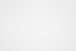

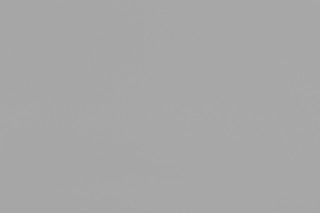

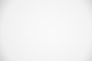

RAW JPEG
8.8 mm
f/1.80 f/1.80
f/2 f/2
f/2.80 f/2.80
f/4 f/4
f/5.6 f/5.6
f/8 f/8
f/11 f/11
18.14 mm
f/2.50 f/2.50
f/2.80 f/2.80
f/4 f/4
f/5.6 f/5.6
f/8 f/8
f/11 f/11
36.8 mm
f/2.80 f/2.80
f/4 f/4
f/5.6 f/5.6
f/8 f/8
f/11 f/11
