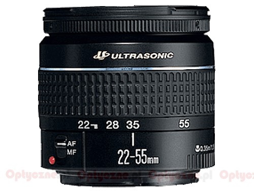

Canon EF 22-55 mm f/4-5.6 USM - specyfikacja i opinie
Zdjęcia obiektywu
Specyfikacja obiektywu
Producent Canon
Model EF 22-55 mm f/4-5.6 USM
Typ obiektywu Szerokokątny zoom
Ogniskowa 22 - 55 mm
Światłosiła f/4 - 5.6
Pole widzenia 89 - 42.9 o
Ostrość od 0.35 m
Maksymalne powiększenie 1:5
Maksymalna wartość przysłony 32
Liczba listków na przysłonie 5
Mechanizm autofokusa AF USM
Konstrukcja 9 elementów / 9 grup
Rozmiar filtra 58 mm
Tryb Makro Nie
Stabilizacja Nie
Dostępne mocowania Canon EF
Wymiary 66 x 59 mm
Waga 175 g
Dodatkowe informacje Premiera: marzec 1998

  1. V Kolumna
    V Kolumna 26 sierpnia 2022, 14:44
    Jakość / cena
    Ocena ogólna
    IP 46.205.x.x
    Użytkuje od: 4 lat
    Cena zakupu: 400
    Wykorzystanie: Amatorskie
    Wady: Cóż trochę ciemny.
    Zalety: Super ostry od pełnej dziury na każdej ogniskowej, szczególnie na analogu, super szeroki dla FF, na APS-C też użyteczny jak standard kit kiedyś w analogu, ja używam z analogu i na APS-H.
    Podsumowanie: Tani i lekki, świetnie nadaje się do krajobrazu lub jako zoom spacerowy, na głowę bije nowsze konstrukcje.
  2. Fabrykant
    Fabrykant 20 lutego 2015, 09:40
    Jakość / cena
    Ocena ogólna
    IP 178.36.x.x
    Użytkuje od: 3 mies.
    Cena zakupu:
    Wady: Niewiele prawdziwych wad. Jest dość ciemny, ale producent lojalnie drukuje to na jego obudowie, Budowa mechaniczna- jak to w amatorskich Canonach- plastik. Na szerokim kącie widoczna dystorsja beczkowata, na wąskim kącie- lekka poduszka. Ostrość najsłabsza na 55mm, ale i tak jest ładnie używalny.
    Zalety: Pełnoklatkowe szkło superszerokokątne o mikroskopijnych rozmiarach i wadze. Na 22mm i pełnym otworze- ostrość dobra, po przymknięciu o 1,5 działki- bardzo dobra, na 55mm i pełnym otworze ostrość dobra, ale z przymykaniem- spada. Pośrednie ogniskowe zachowują się pośrednio- tj. im szerzej tym lepiej. Winietowanie widoczne na szerokim końcu aż do f/5,6, na wąskim końcu- mało widoczne. Niezły, dość szybki silnik USM. Ogniskowe bardzo uniwersalne.
    Podsumowanie: Fajny kompan dla pełnoklatkowej cyfrówki lub analoga- wart swojej niewielkiej ceny. Leciutki, nieduży, sympatyczny i grzeczny- lubi pejzaże. Zrobiłem razem z Williamem Szekspirem spory test tego obiektywu tutaj: http://fotodinoza.blogspot.com/2015/02/byy-ksiaze-danii-canon-22-554-56-usm.html Zapłaciłem Williamowi za pomoc w teście grubym banknotem (nie miałem drobnych), licząc że wyda mi resztę. A on mi na to- że reszta jest milczeniem.
  3. j_zaz
    j_zaz 11 kwietnia 2009, 07:37
    Jakość / cena
    Ocena ogólna
    IP 81.190.x.x
    Cena zakupu: 189
    Wady: Plastikowy bagnet. Jakość wykonania. Mółby być jaśniejszy.
    Zalety: Tani. Dobry AF. Szeroki na Cropie. Lekki i malutki.
    Podsumowanie: Kupiłem za grosz\e i uważam że warto wstawić go zamiast kita. Polecam
  4. Kuba
    Kuba 14 grudnia 2008, 13:35
    Jakość / cena
    Ocena ogólna
    IP 217.153.x.x
    Użytkuje od:
    Cena zakupu:
    Wady: Mało użyteczny zakres ogniskowych na cropie. Na 55mm mydlany.
    Zalety: Szybki i pewny AF. Tani, choć niegdyś gdy był sens go używać kosztował 1000zł ;) W czasach analogów dawał całkiem interesujący szeroki kąt. Na 22mm był ostry w centrum i na brzegach, na 55mm słabszy.
    Podsumowanie: Użyteczny jedynie na korpusie analogowym. Inaczej zwykły kit jest bardziej konkurencyjny.
