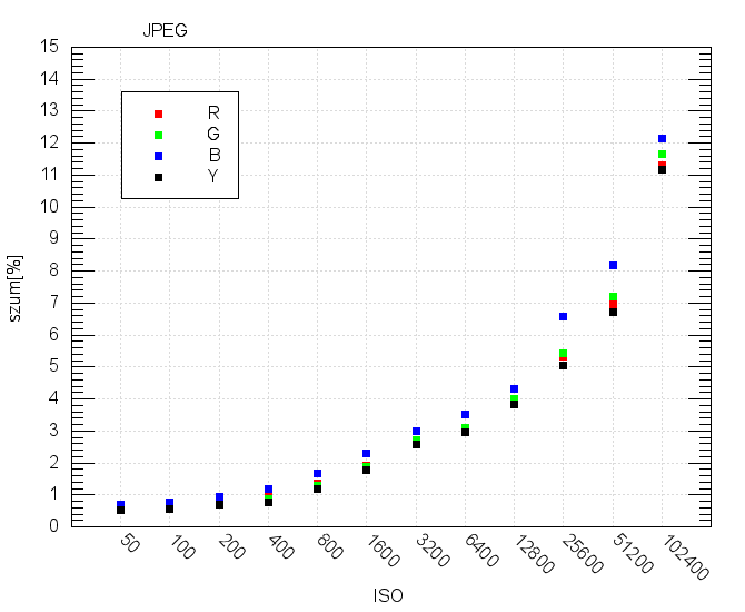

Na początku tego rozdziału pokazujemy tradycyjnie wykres prezentujący wyniki pomiaru szumu zarejestrowanego na zdjęciach JPEG. Na jego podstawie widzimy, że odszumianie na zdjęciach JPEG jest obecne. Mimo że krzywa z grubsza przypomina wykładniczą (chociaż w zakresie ISO 400–12800 mamy do czynienia ze wzrostem bardziej liniowym), to poszczególne składowe przyjmują podobne wartości, co oznacza, że odszumianie jest aplikowane.

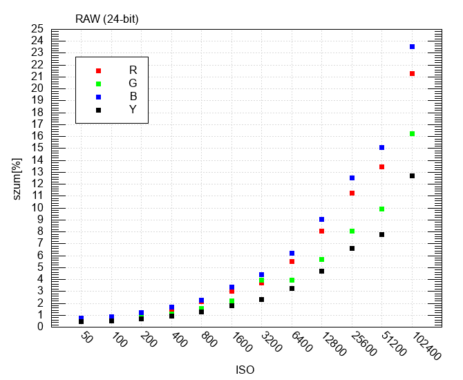

Sprawdźmy teraz, co do aktualnego obrazu sytuacji wniosą konkretne liczby. Wyniki pomiarów poziomu szumu na surowych zdjęciach tablicy Kodaka Q-14, przekonwertowanych wcześniej do 24-bitowych TIFF-ów prezentujemy poniżej.
Sony A6600 - Szumy i jakość obrazu w RAW
Do przebiegu wykresu w zakresie ISO 100–25600 nie mamy zastrzeżeń. W miarę zwiększania czułości bowiem wzrost szumu można w tym przedziale uznać za wykładniczy. Przy przejściu do ISO 51200 widać wyraźne załamanie, sugerujące odszumianie. Warto jednak przypomnieć, że nastawy ISO 51200 i 102400 są jedynie programowe.

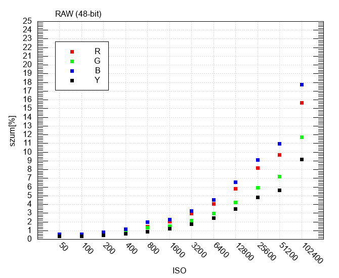

Na zakończenie omawiania szumu prezentujemy jeszcze wykres uzyskany dla A6600 w przypadku pomiarów dokonanych na 48-bitowych TIFF-ach.
