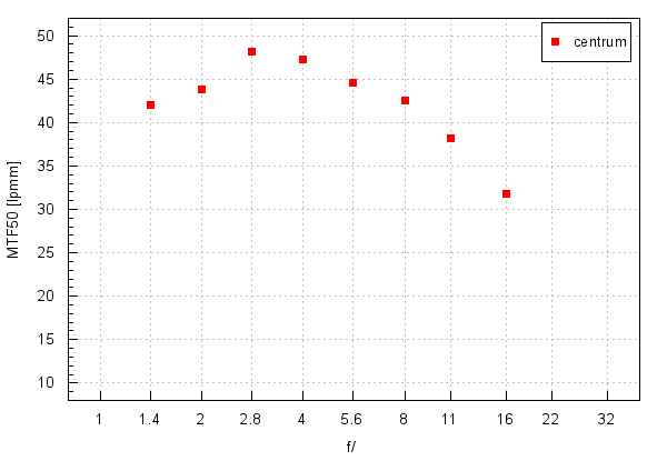

Zobaczmy więc, jak na tym tle prezentują się wyniki Sigmy A 105 mm f/1.4 DG HSM. Rezultaty, jakie uzyskał ten obiektyw w centrum kadru, zaprezentowane są na poniższym wykresie.
Sigma A 105 mm f/1.4 DG HSM - Rozdzielczość obrazu
Już od maksymalnego otworu względnego jest rewelacyjnie, bo wynik, jaki tam notujemy, to 42 lpmm. Poziom ten jeszcze kilka lat temu zarezerwowany był tylko dla najlepszych stałek i to dopiero po domknięciu. Maksymalne osiągi mamy dla przysłony f/2.8 i tam nieznacznie przekraczamy bliski rekordom poziom 48 lpmm. Czy można chcieć czegoś więcej?
Otóż można. Bo tak naprawdę pozwoliłem sobie na mały żart. Ten wykres powyżej wcale nie odpowiada zachowaniu w centrum kadru, ale na brzegu matrycy APS-C/DX. Kończąc żarty zobaczmy, jak wygląda właściwy wykres.
Jeśli wcześniej mówiliśmy o rewelacyjnych osiągach, to co możemy napisać teraz, skoro na f/1.4 odnotowany przez nas wynik to 44.4 lpmm i jest to najlepszy wynik, jaki obiektyw o świetle f/1.4 osiągnął w naszych testach na maksymalnym otworze względnym. Jakby tego było mało, na przysłonie f/2.8 mamy rezultat 51.3 lpmm, a więc o włos tylko niższy od rekordu Sigmy A 1.8/135. Tak naprawdę, obie te wartości są ze sobą zgodne w granicach błędów pomiarowych, które w tym przypadku wynoszą około 1 lpmm.

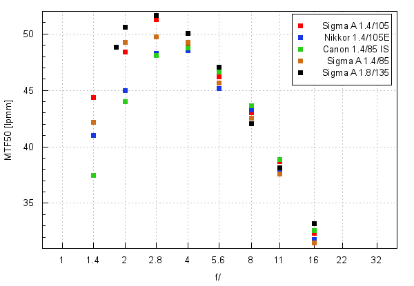

A skoro już mówimy o porównaniach do innych obiektywów, rzućmy okiem na poniższy wykres.
Mamy tutaj pojedynek na najwyższym poziomie, bo wszystkie omawiane instrumenty prezentują rewelacyjny poziom. Warto jednak nadmienić, że obiektywy Canona i Nikona muszą jednak uznać wyższość całej trójki Sigm, z których każda ma coś w sobie. Model o ogniskowej 85 mm jest lepszy od 105-tki na f/2.0, 135-ka wszędzie wypada rewelacyjnie notując rekordowy wynik na f/2.8, natomiast testowana tutaj 105-tka notuje rekord na f/1.4 i wynik też prawie rekordowy na f/2.8. I robi to pomimo tego, że jest obiektywem trudniejszym w wykonaniu i skorygowaniu niż 135-tka o świetle f/1.8.

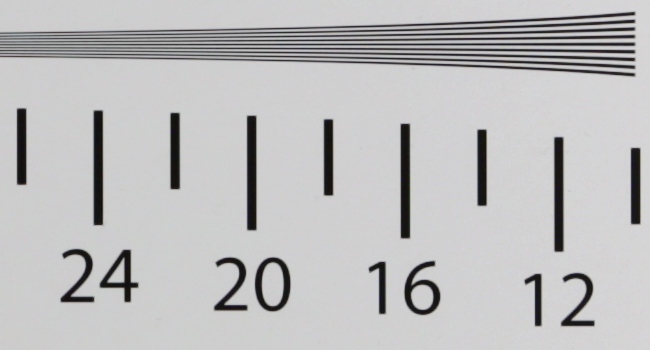

Na zakończenie tej części testu tradycyjnie prezentujemy wycinki zdjęć naszej tablicy do testowania rozdzielczości pobrane z plików JPEG.
Canon 5D MkIII, JPEG, 105 mm, f/1.4

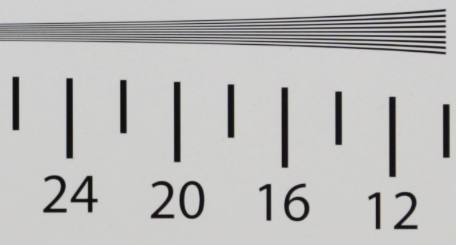

Canon 5D MkIII, JPEG, 105 mm, f/2.8
