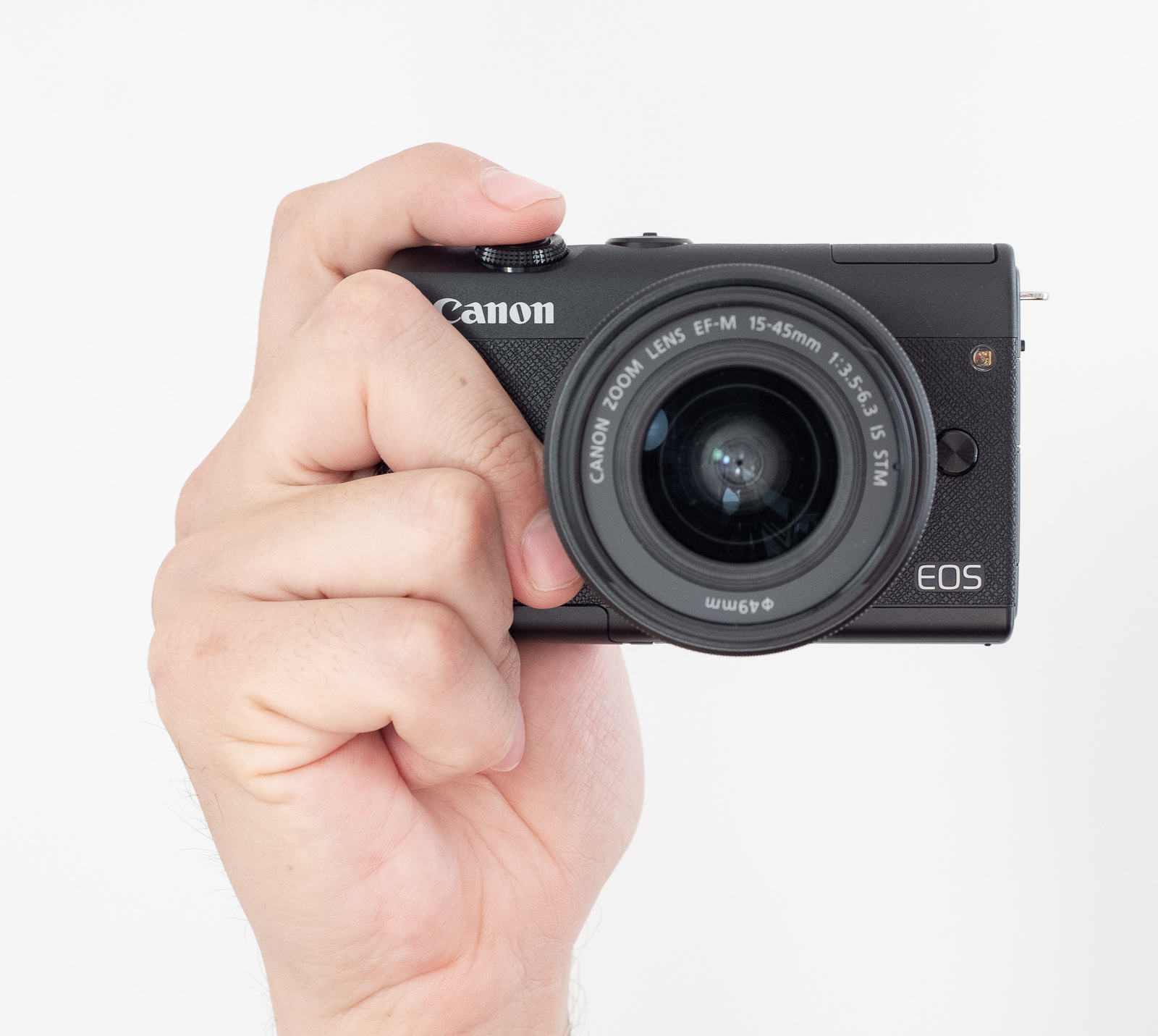

Ergonomia EOS-a M200 jest w zasadzie identyczna jak u poprzednika. Niewielki korpus pozbawiony jest jakiejkolwiek rękojeści, jedynie na tylnej ściance znajdziemy wypustkę na kciuk. W związku z tym wygoda użytkowania jest ograniczona. Przednią ściankę pokrywa twarde i chropowate tworzywo. Szkoda, że nie zastosowano gumowej okleiny, która z pewnością zapewniłaby lepszą przyczepność i była przyjemniejsza w dotyku. Z drugiej strony, rozmiary M200 czynią go sprzętem bardzo kompaktowym i poręcznym.
Skromną liczbę elementów sterujących całkiem sensownie uzupełnia funkcjonalny interfejs dotykowy wyświetlacza. Obsługa testowanego aparatu tą metodą jest wystarczająco szybka i intuicyjna, jak na amatorskie zastosowania. Na plus możemy zaliczyć możliwość odchylenia ekranu w górę, co z pewnością docenią miłośnicy selfie. Zabrakło niestety opcji podłączenia wężyka spustowego, zdalne wyzwalanie możliwe jest jedynie za pomocą smartfona. Początkujący amatorzy docenią menu w widoku z przewodnikiem (o czym pisaliśmy w poprzednim rozdziale) oraz tryb „Twórcze wspomaganie”. W tym ostatnim możemy regulować np. jasność, rozmycie tła, kontrast i ton koloru za pomocą wyświetlanych na ekranie suwaków. Demonstracja w poniższym filmie.

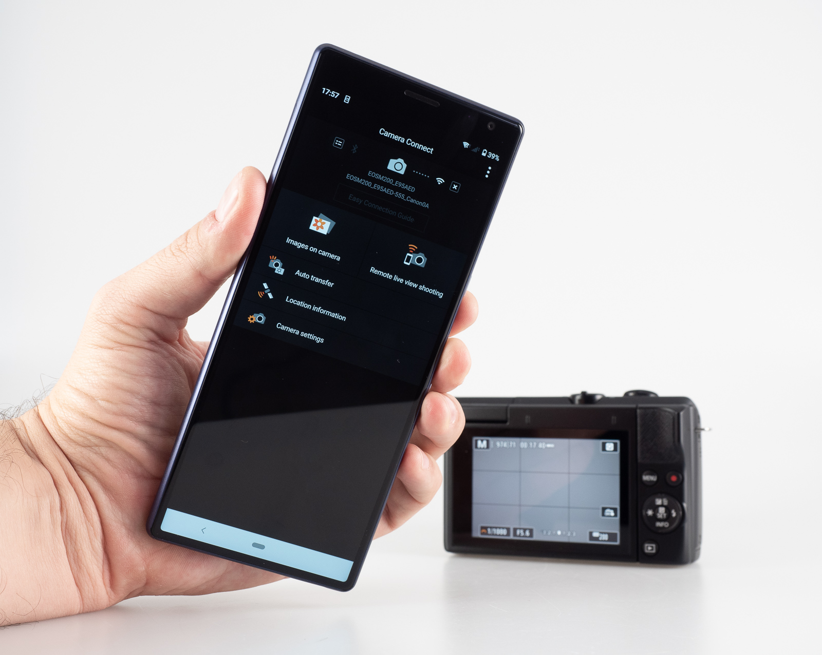

W EOS-ie M200 zastosowano wbudowany moduł Wi-Fi (z obsługą NFC), umożliwiający bezprzewodową komunikację aparatu z zewnętrznymi urządzeniami. W ramach tego rozwiązania do dyspozycji mamy następujące funkcjonalności:
  • przesyłanie obrazów między aparatami,
  • połączenie ze smartfonem – umożliwia przeglądanie zdjęć oraz zdalne wyzwalanie migawki,
  • drukowanie obrazów na drukarce Wi-Fi,
  • zdalna obsługa aparatu za pomocą programu EOS Utility,
  • wysyłanie obrazów do serwisu internetowego Canon Image Gateway,
  • oglądanie obrazów na ekranie telewizora.

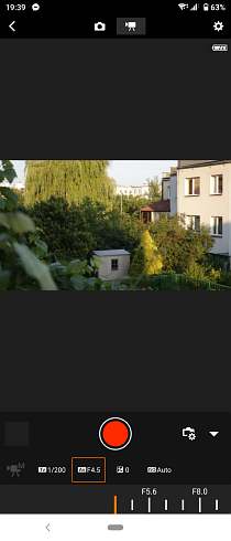

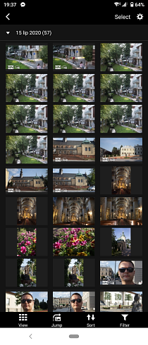

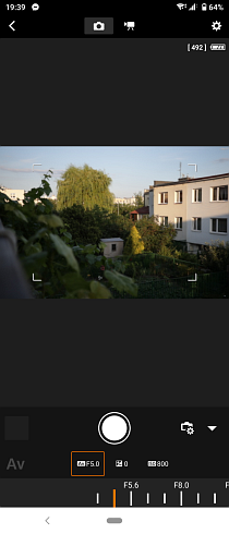

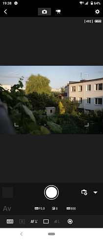

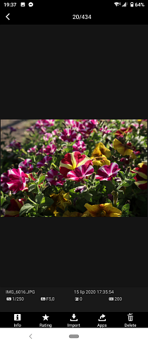

Do połączenia aparatu ze smartfonem konieczne jest zainstalowanie w telefonie aplikacji Camera Connect. Po dokonaniu połączenia aparatu i telefonu, w aplikacji wybieramy jeden z trybów: Images on camera, Remote live view shooting, Location information, Camera settings lub Bluetooth remote controller. Pierwszy służy oczywiście do przeglądania zdjęć zapisanych na karcie aparatu. Drugi natomiast umożliwia zdalne wyzwalanie migawki z poziomu telefonu. Na ekranie smartfona widzimy aktualny podgląd kadru, a dodatkowo możemy także wyświetlić informacje o ustawieniach fotografowania. Możliwości kontrolowania ustawień aparatu z poziomu samego telefonu są w pewnym stopniu ograniczone. Możemy zmieniać podstawowe parametry ekspozycji: czas migawki, wartość przysłony, czułość ISO oraz kompensację ekspozycji. Mamy możliwość wybrania trybu wyzwalania migawki (pojedyncze, seryjne, samowyzwalacz) oraz trybu obszaru AF (punktowy lub wykrywanie twarzy połączone ze śledzeniem). Ostrość ustawiana jest automatycznie po dotknięciu przycisku na ekranie, wcześniej należy wskazać palcem odpowiednie miejsce w kadrze. Wyzwolenia migawki dokonujemy odpowiednim przyciskiem. Wykonane zdjęcie możemy podejrzeć bezpośrednio w telefonie, również w powiększeniu. Tryb Location information umożliwia geotagowanie zdjęć dzięki informacjom o położeniu pochodzącym z odbiornika GPS smartfona. Opcja Camera Settings daje możliwość zmiany ustawień związanych z datą, godziną i strefą czasową.
Canon EOS M200 umożliwia dokonanie połączenia aparatu i smartfona za pośrednictwem Bluetooth. Niestety, nie udało nam się nawiązać komunikacji tą metodą. Teoretycznie ten tryb komunikacji pozwala na sparowanie smartfona i aparatu, co umożliwia następnie szybkie uruchomienie połączenia Wi-Fi w przypadku korzystania z dodatkowych opcji (przesyłanie zdjęć na telefon, zdalne sterowanie z podglądem na żywo).
Łączność Wi-Fi działała bez zarzutu. Łączenie aparatu ze smartfonem trwało ok. kilkunastu sekund, nie zauważyliśmy także kłopotów z komunikacją, czy aplikacją.

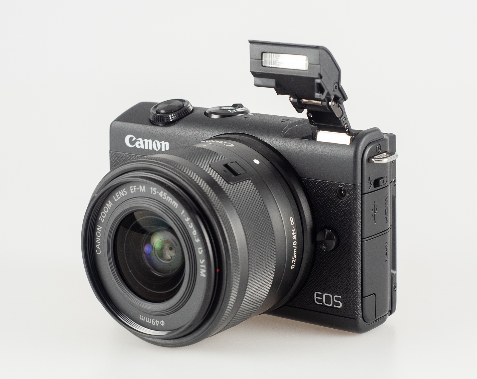

W EOS-ie M200 zastosowano wbudowaną lampę błyskową, której liczba przewodnia wynosi 5 (dla ISO 100). Regulacji mocy błysku można dokonywać w zakresie ±2 EV ze skokiem 1/3. Czas synchronizacji błysku wynosi 1/200 s. Tryby pracy lampy błyskowej przedstawiają się następująco:
  • włączona (błysk przy każdym zdjęciu),
  • błysk + długi czas naświetlania,
  • wyłączona.
Dodatkowe opcje dotyczące lampy błyskowej obejmują:
  • tryb błysku: E-TTL II lub manualny,
  • pomiar E-TTL II: wielosegmentowy lub uśredniony,
  • funkcja redukcji efektu czerwonych oczu,
  • tryb synchronizacji: pierwsza lub druga kurtyna migawki.
W EOS-ie M200 nie znajdziemy niestety gorącej stopki, pozwalającej podłączyć zewnętrzną lampę błyskową, czy wyzwalacz. Jedynym sposobem wyzwolenia np. lamp studyjnych jest ustawienie lampy w tryb manualny i wykorzystanie fotoceli.

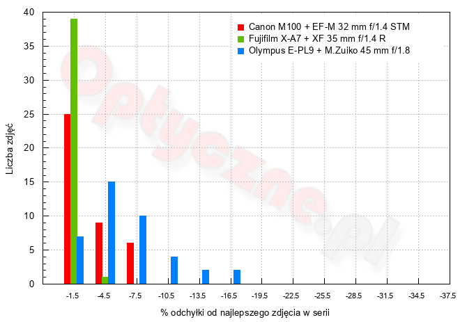

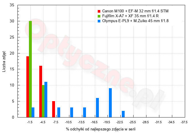

Standardowo w teście autofokusa wykonujemy serię 40 zdjęć. Na zastosowanym obiektywie ustawiamy przysłonę f/2.8 i fotografujemy tablicę rozdzielczości, każdorazowo przeogniskowując obiektyw. Wyniki przedstawiamy w postaci histogramu, który prezentuje procentowe wartości odchyłek od najlepszego pomiaru MTF50 w serii.
Canon EOS M200 - Użytkowanie i ergonomia
Wszystkie zdjęcia zmieściły się w trzech pierwszych przedziałach odchyłek, zatem nie mamy zastrzeżeń do działania autofokusa. Wprawdzie aparat Fujifilm poradził sobie lepiej w naszym teście, rezultat EOS-a można ocenić zdecydowanie pozytywnie.
Spójrzmy teraz na wyniki testu w świetle żarowym.
Tutaj mamy praktycznie powtórkę z poprzedniej części tego testu, z niewielką różnicą w postaci większej liczby trafień w punkt. To oczywiście zaleta, dlatego nasza ocena w tej kategorii może być tylko pozytywna.
