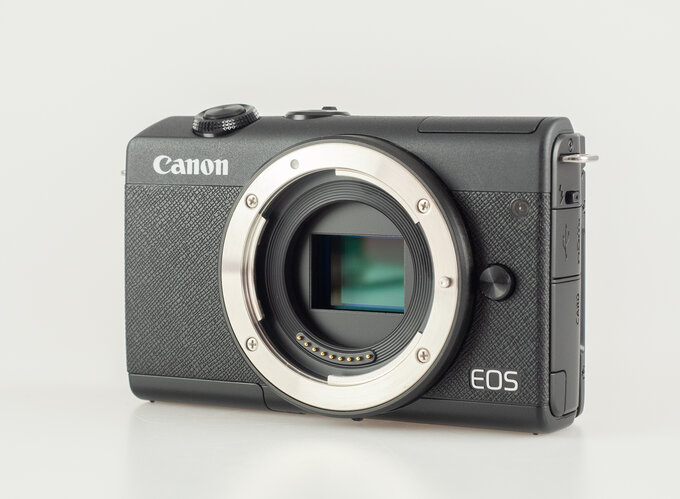

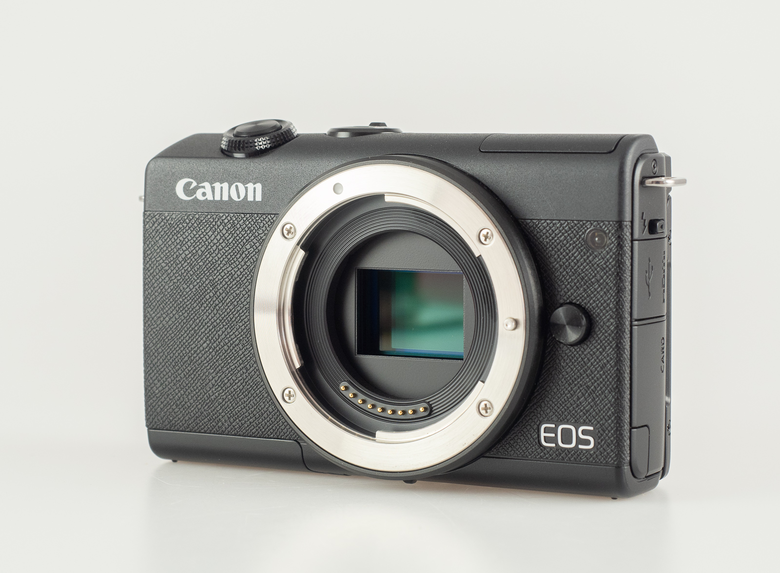

Budowa, jakość wykonania i funkcjonalność
EOS M200 to, podobnie jak poprzednik, jeden z najmniejszych bezlusterkowców na rynku, wyposażonych w sensor formatu APS-C. Kompaktowa obudowa została wykonana starannie, natomiast jakość użytych tworzyw nie budzi specjalnych zastrzeżeń, choć są one typowe w tej klasie aparatów. Na obudowie nie znajdziemy ani niewielkiej rękojeści, ani gumowego tworzywa. Większą część przedniej ścianki stanowi twardy, chropowaty plastik.
Producent podszedł minimalistycznie do kwestii elementów sterujących. Nawet pokrętło trybów pracy to jedynie jego uproszczona wersja zawierającą tylko trzy pozycje. Menu aparatu jest typowe dla urządzeń EOS, dodano natomiast konfigurowalne zakładki Mojego Menu.
3-calowy ekran LCD zapewnia dobrej jakości podgląd fotografowanego obrazu. W słoneczny dzień musimy wyraźnie zwiększyć jego jasność, ze względu na spadek czytelności. Niewątpliwym plusem jest możliwość odchylania ekranu w górę, co docenią miłośnicy selfie. Dotykowy interfejs, w który wyposażono ekran, oferuje szerokie możliwości w zakresie obsługi aparatu i w praktyce funkcja ta okazuje się być naprawdę wygodna. M200 nie wyposażono w wizjer, nie przewidziano też możliwości podłączenia zewnętrznego celownika (co jest możliwe w modelach M6 i M6 Mark II).
W M200 pojawiła się funkcja nagrywania filmów 4K, choć mamy wówczas do czynienia z ograniczeniem kąta widzenia. Co więcej, nie skorzystamy z dobrodziejstw autofokusa Dual-Pixel – dostępna jest jedynie powolna i mało dokładna detekcja kontrastu. W Full HD natomiast nie mamy takich ograniczeń. Filmy możemy nagrywać w trybie automatycznym lub manualnym, dającym możliwość regulacji wszystkich parametrów ekspozycji (również w trakcie rejestracji). Przydałyby się jednak także tryby półautomatyczne, takie jak priorytet przysłony czy migawki. W testowanym aparacie warto pochwalić możliwość rejestracji filmów poklatkowych.

Kompaktowe rozmiary czynią z M200 sprzęt naprawdę łatwy w transporcie. Z drugiej strony, brak jakiejkolwiek rękojeści utrudnia wygodny chwyt, wrażenie to potęguje twarde tworzywo sztuczne na obudowie. Warto zatem pamiętać o dołączeniu paska do aparatu.
Przyszły posiadacz EOS-a M200 musi liczyć się z ograniczoną liczbą elementów sterujących w tym urządzeniu. Z pomocą przychodzi dotykowy interfejs o dobrej funkcjonalności i intuicyjności, który zdecydowanie ułatwia użytkowanie. Tą metodą możemy całkiem wygodnie obsługiwać zarówno menu główne i podręczne, jak i tryb odtwarzania zdjęć.
