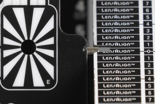

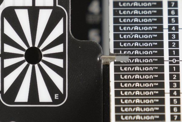

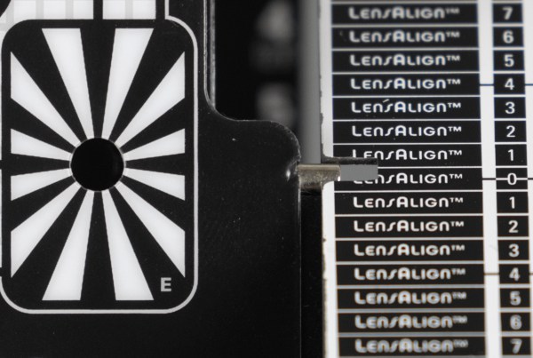

Przy pracy w studio i w terenie nie mieliśmy żadnych problemów z celnością mechanizmu. Obiektyw był też dobrze skalibrowany i nie wymagał mikrokalibracji z poziomu naszych redakcyjnych korpusów.
Nikon D500, 350 mm, f/5.6
Nikon Nikkor AF-S 200–500 mm f/5.6E ED VR - Autofokus
Nikon D500, 500 mm, f/5.6
Nikon D3x, 350 mm, f/5.6
