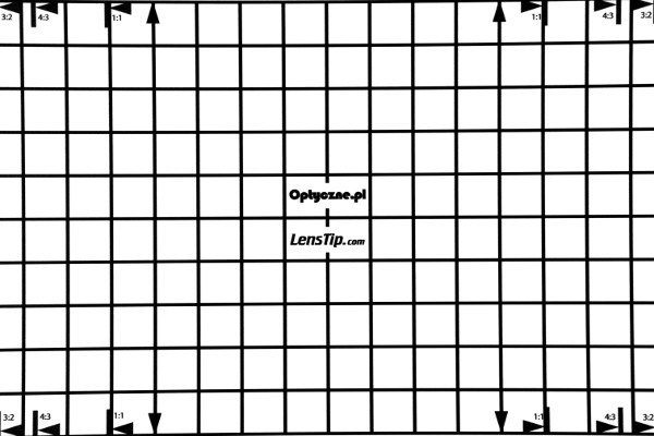

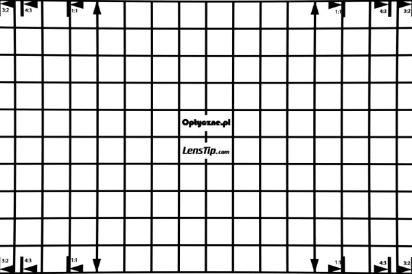

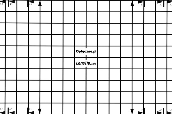

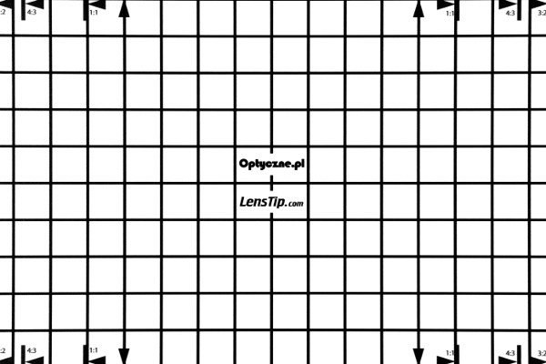

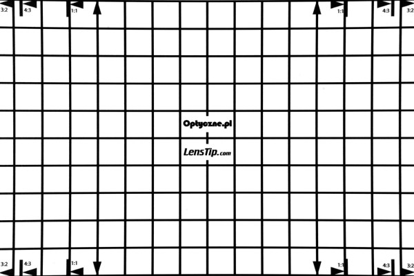

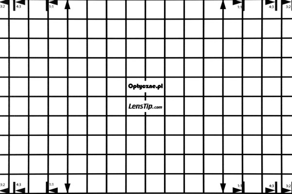

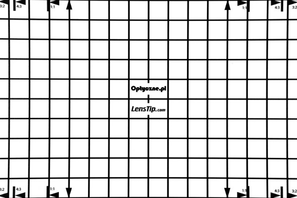

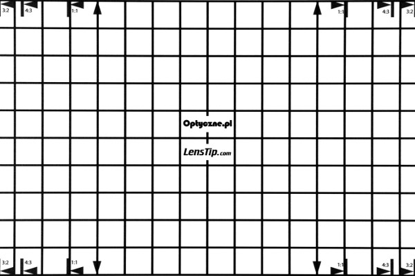

Teleobiektywy zmiennoogniskowe o dużej krotności zoomu często pokazują zauważalną dystorsję poduszkową. W przypadku Nikkora 200–500 mm VR krotność wynosi tylko 2.5 raza, a dawane kąty widzenia są małe, nie oczekujemy więc tutaj większych problemów.
Na mniejszej matrycy Nikona D500 faktycznie ich nie ma. Mamy tutaj do czynienia z małą dystorsją poduszkową, którą będzie bardzo trudno zauważyć na zdjęciach z życia wziętych. Dla ogniskowych 200, 300, 400 i 500 mm uzyskane przez nas wyniki prezentują się następująco: +0.50%, +0.53%, +0.49% i +0.37%.
Po przejściu na pełną klatkę problem narasta, ale jest w dolnych poziomach wartości, które uznajemy za umiarkowane, bo zniekształcenia, w większości przypadków, tylko nieznacznie przekraczają wartość 1%. Odpowiednie wyniki tym razem to: +1.07%, +1.27%, +1.16% i +0.92%
Nikon D500, 200 mm
Nikon Nikkor AF-S 200–500 mm f/5.6E ED VR - Dystorsja
Nikon D500, 300 mm
Nikon D500, 400 mm
Nikon D500, 500 mm
Nikon D3x, 200 mm
Nikon D3x, 300 mm
