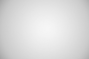

Najpierw zapoznamy się z winietowaniem na mniejszej matrycy Nikona D500. Odpowiednie miniaturki znajdują się poniżej.
Nikon D500, 200 mm, f/5.6 Nikon D500, 200 mm, f/8.0
Nikon Nikkor AF-S 200–500 mm f/5.6E ED VR - Winietowanie Nikon Nikkor AF-S 200–500 mm f/5.6E ED VR - Winietowanie
Nikon D500, 300 mm, f/5.6 Nikon D500, 300 mm, f/8.0
Nikon D500, 400 mm, f/5.6 Nikon D500, 400 mm, f/8.0
Nikon D500, 500 mm, f/5.6 Nikon D500, 500 mm, f/8.0
Miniaturki wyglądają świetnie, a dodatkowo ten świetny wygląd jest poparty tym, co widać w pomiarach. Na mniejszej matrycy APS-C/DX winietowania praktycznie nie ma. Na 200 mm, nawet na maksymalnym otworze względnym, sięga ono tylko 4% (−0.13 EV), na 300 mm wzrasta do 7% (−0.21 EV), a na 400 mm do 8% (−0.25 EV). Dopiero na 500 mm wadę tą możemy nazwać mianem innym niż znikoma, bo na f/5.6 sięga 17% (−0.53 EV) i po przymknięciu do f/8.0 spada do wartości 6% (−0.17 EV).

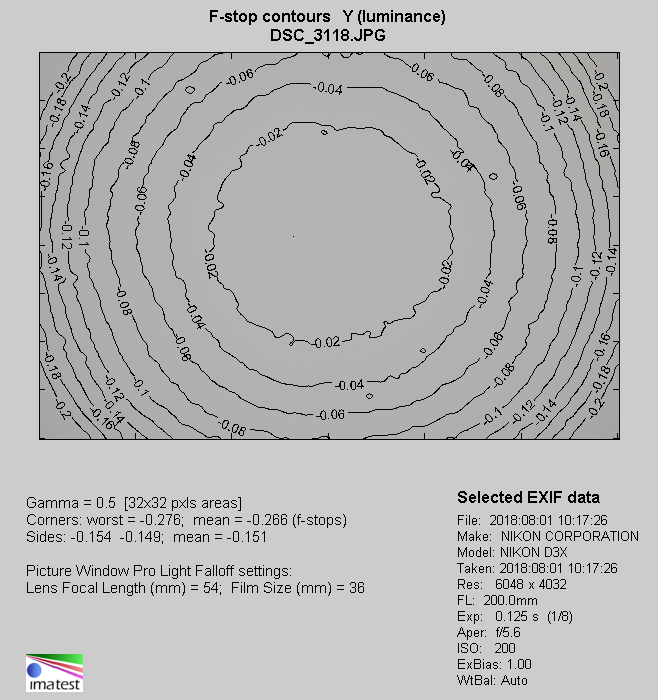

Nikon D3x, 200 mm, f/5.6 Nikon D3x, 200 mm, f/8.0

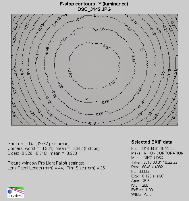

Na 200 mm znów problemów nie ma praktycznie żadnych, bo nawet na f/5.6 winietowanie sięga tylko 9% (−0.27 EV). Na 300 mm i na maksymalnym otworze względnym tylko nieznanie przekracza poziom zauważalności i wynosi 11% (−0.34 EV), by po przymknięciu przysłony do f/8.0 spaść do 4% (−0.13 EV).

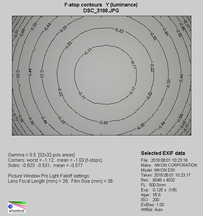

Dopiero na ogniskowej 500 mm możemy nie mieć poważniejszych problemów z dojrzeniem winietowania, bo na f/5.6 sięga ono 30% (−1.03 EV). Po przymknięciu przysłony wada ta jest już jednak dobrze kontrolowana, bo na f/8.0 i f/11.0 wynosi odpowiednio 15% (−0.48 EV) i 9% (−0.28 EV).
Nikon D3x, 300 mm, f/5.6

Nikon D3x, 500 mm, f/5.6
