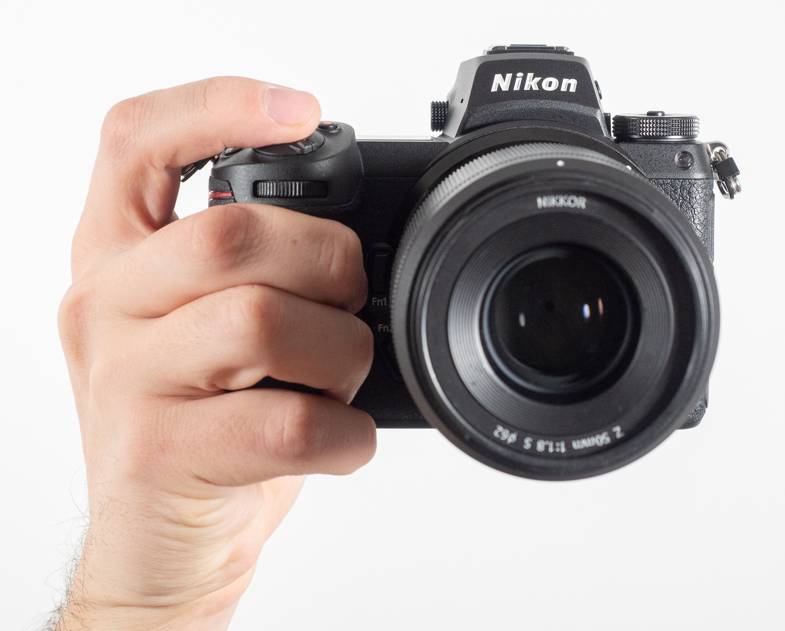

Z uwagi na fakt, iż Z7 II zewnętrznie jest niemal identyczny jak poprzednik, ergonomia obu modeli także się nie różni. Aparat leży w dłoni całkiem wygodnie, choć nie mamy pełnego podparcia dla małego palca prawej dłoni. Uchwyt jest jednak odpowiednio głęboki, nawet nieco bardziej niż w Sony A7R III. Ponadto w kilku miejscach został pokryty dobrze przyczepnym gumowym tworzywem, co znacznie ułatwia trzymanie. Ergonomię można poprawić dołączając dodatkowy uchwyt do zdjęć pionowych (MB-N11). Wprawdzie z poprzednikiem także mogliśmy stosować podobne akcesorium (MB-N10), jednak ze względu na brak styków komunikacyjnych – poza poprawą uchwytu – pełniło ono rolę jedynie „battery packa”. MB-N11 oferuje dodatkowe elementy sterujące do pracy z pionowymi kadrami (spust migawki, pokrętła nastawcze, dżojstik i guzik AF-ON).
Zestaw elementów sterujących nie daje powodów do narzekań – liczba manipulatorów powinna być wystarczająca, podobnie jak ich rozmieszczenie. Na plus możemy zaliczyć możliwość programowania kilku przycisków, obecność Mojego Menu i konfigurowalnego menu podręcznego, czy dżojstika i interfejsu dotykowego głównego ekranu.

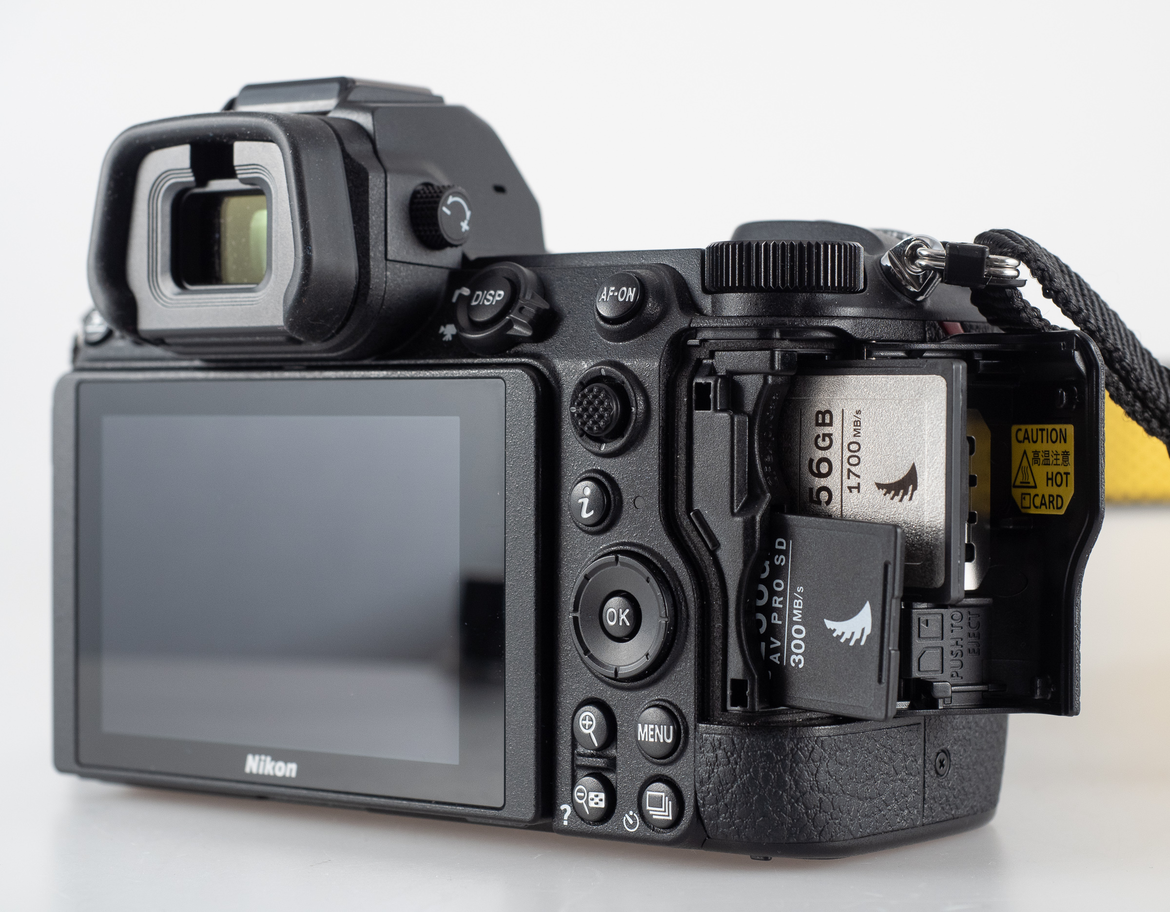

Test szybkości wykonaliśmy z kartami Angelbird CFexpress AV PRO 256 GB oraz Angelbird AV PRO 64 GB SDXC UHS-II V90. Zdjęcia wykonywane były przy czułości ISO 1600 i migawce (mechanicznej) 1/1000 sekundy. Pliki RAW 14-bitowe zajmowały 83 MB, natomiast pliki JPEG zapisane w najlepszej możliwej jakości 35 MB. W trakcie 30-sekundowego testu trybu szybkiego aparat zarejestrował następującą liczbę zdjęć:

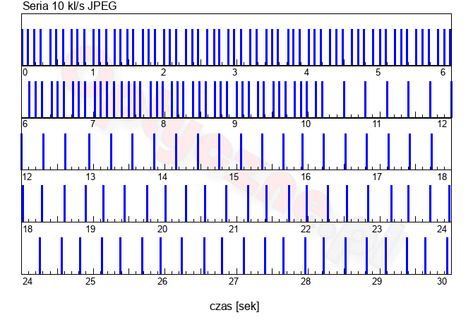

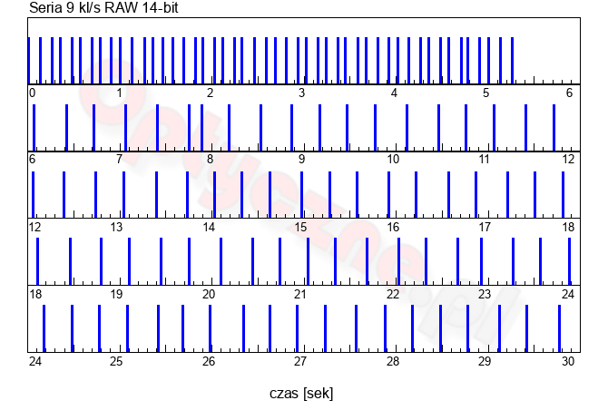

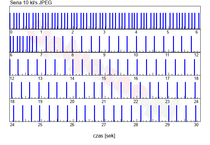

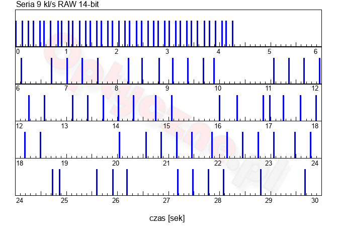

Spójrzmy na rozkłady czasowe poszczególnych testów. Najpierw dla karty CFexpress:
Nikon Z7 II - Użytkowanie i ergonomia
A następnie dla SDXC:
Najlepszą wydajność trybu seryjnego uzyskamy naturalnie przy wykorzystaniu szybkich kart CFexpress. Z deklarowaną prędkością aparat może fotografować przez nieco ponad 10 i 5 sekund, odpowiednio dla JPEG-ów i 14-bitowych, nieskompresowanych RAW-ów. To wyraźnie lepsze osiągi niż u poprzednika (zwłaszcza przy AF-C), a także Sony A7R III i IV. Wyraźnie wyższą wydajnością może się pochwalić Canon EOS R5.
Testy trybu seryjnego przeprowadzamy z wykorzystaniem kart pamięci Angelbird AV PRO, udostępnionych przez firmę Fototechnika.

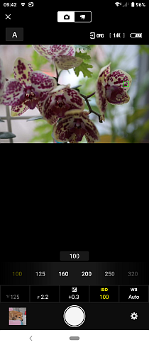

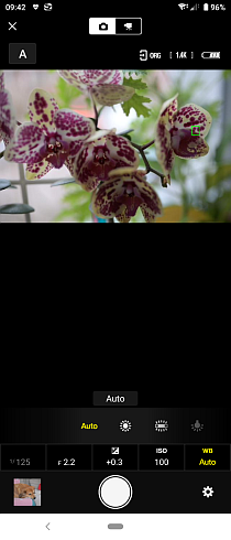

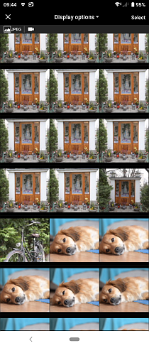

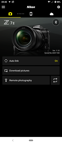

Nikon Z7 II posiada moduł komunikacji bezprzewodowej Wi-Fi. Obecność omawianego modułu pozwala na połączenie z komputerem (program Nikon Camera Control Pro) lub urządzeniem mobilnym (tabletem lub smartfonem) za pomocą aplikacji Nikon SnapBridge. SnapBridge to platforma pozwalająca na stałą, bezprzewodową łączność aparatu poprzez standard Bluetooth.
Aplikacja pozwala na zdalne wykonywanie zdjęć i przeglądanie fotografii obecnych na karcie pamięci, a także tych już przesłanych na urządzenie mobilne. Pierwsza z funkcji zapewnia podgląd kadrowanego obrazu na ekranie telefonu/tabletu. Dotknięcie ekranu w danym miejscu skutkuje ustawieniem ostrości w wybranym fragmencie kadru. Wykonanie zdjęcia odbywa się po dotknięciu przycisku z symbolem aparatu. Fotografie w tym trybie są automatycznie zapisywane na smartfonie, ich rozdzielczość jest domyślnie ograniczona do 2 MPix, można także wybrać pełny rozmiar. Mamy możliwość zmiany parametrów ekspozycji oraz balansu bieli. Zauważyliśmy jednak dziwne ograniczenia: zakres ISO ograniczono do 100–25600, natomiast automatyka WB nie ma żadnych dodatkowych opcji (np. „zachowaj ciepłe barwy”). Do tego możemy włączyć samowyzwalacz i wyłączyć tryb live view. Brakuje też trybów migawki oraz autofokusa. W trybie filmowania mamy opcję zmiany jedynie kompensacji ekspozycji i balansu bieli.
Aplikacja SnapBridge umożliwia przeglądanie zdjęć zarówno tych zapisanych na urządzeniu, jak i tych w aparacie. W tym drugim przypadku jednak, zanim podgląd będzie możliwy, aplikacja pobiera informacje dotyczące zdjęć zapisanych na karcie pamięci. Zdjęcia zapisane w aparacie możemy pobrać na urządzenie, przy czym mamy możliwość ustalenia wielkości kopiowanych zdjęć (2 MPix lub pełny rozmiar). Warto także dodać, że na urządzenie możemy skopiować filmy, niestety brakuje obsługi zdjęć w formacie RAW.

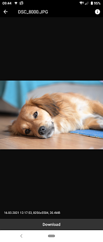

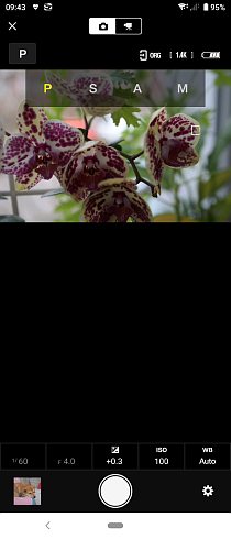

Komunikacja smartfonu z aparatem przebiegała sprawnie, łącznie ze sparowaniem modułu Bluetooth. Gdy łączność tą drogą jest aktywna, uruchomienie aplikacji na smarfonie inicjuje połączenie sparowanych wcześniej urządzeń automatycznie, co zajmuje kilka sekund. W aparacie możemy włączyć opcję, by każde wykonane zdjęcie było automatycznie kopiowane na urządzenie mobilne.
Zdalne wykonywanie zdjęć i przeglądanie plików na karcie wymaga już połączenia Wi-Fi. Przełączenie się z jednego do drugiego odbywa się automatycznie i trwa zwykle około 5–10 sekund. Kopiowanie zdjęć w pełnej rozdzielczości – ok. 8–11 sekund.
Funkcjonalność modułu Wi-Fi testowaliśmy korzystając ze smartfona Sony Xperia 10 Plus, udostępnionego przez firmę Sony.

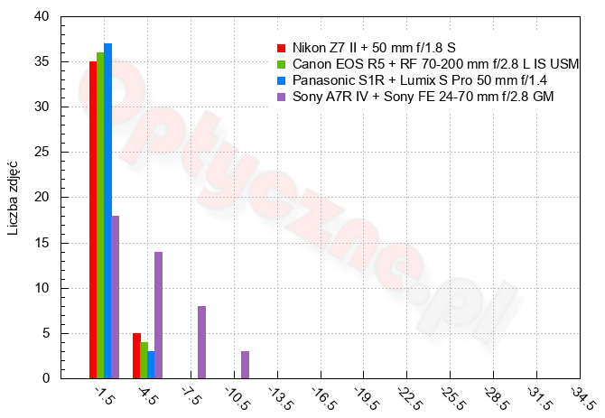

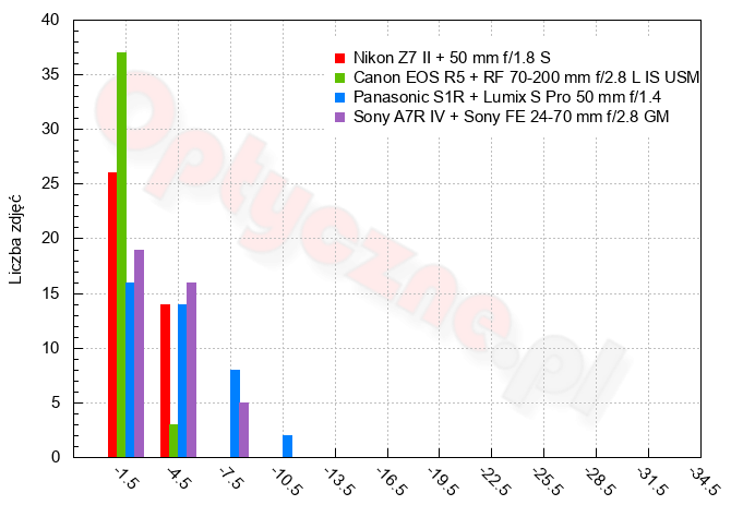

Celność autofokusa sprawdzamy wykonując serię 40 zdjęć z użyciem środkowego punktu AF. Na zastosowanym obiektywie ustawiamy przysłonę f/2.8 i fotografujemy tablicę rozdzielczości, każdorazowo przeogniskowując obiektyw. Na wykresie poniżej prezentujemy wyniki otrzymane na obiektywie Nikkor Z 50 mm. Wyniki przedstawiamy w postaci histogramu, który prezentuje procentowe wartości odchyłek od najlepszego pomiaru MTF50 w serii. Zaczynamy od światła 5400K.
Wszystkie zdjęcia plasują się w dwóch pierwszych przedziałach odchyłek, można zatem powiedzieć, że celność AF stoi na bardzo dobrym poziomie. Jedynie Canon EOS R5 wypadł lepiej. Żaden z aparatów na powyższym wykresie nie „wyszedł” poza czwarty przedział, co jest dobrą wiadomością.
