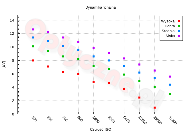

Dynamika tonalna
Dynamikę tonalną wyznaczyliśmy w oparciu o serię zdjęć tablicy Kodak Q-13. Pomiary wykonaliśmy na surowych plikach przekonwertowanych uprzednio do 48-bitowych TIFF-ów bez demozaikowania. Na wykresie przedstawiamy wartości zakresu tonalnego dla wysokiej, dobrej, średniej i niskiej jakości obrazu. Odpowiada to stosunkom sygnału do szumu na poziomie 10, 4, 2 i 1.
Canon EOS M50 Mark II - Zakres i dynamika tonalna
Dla najlepszej jakości obrazu przy ISO 100 testowany aparat osiąga 8 EV. To dobry wynik, jak na 14-bitowy zapis danych. Porównując do A6600, który w tych samych warunkach poszczycić się może wynikiem 9.7 EV, lub Fuji X-E3, który odnotowuje 9.1 EV, widzimy wpływ wyższego szumu przetwarzania w matrycy Canona M50 Mark II. Biorąc pod uwagę kryterium niskiej jakości obrazu (SNR=1), dla bazowej natywnej czułości mamy do dyspozycji dynamikę na poziomie 12.64 EV, co oznacza, że nie jest wykorzystywany cały zakres pracy przetwornika ADC.
