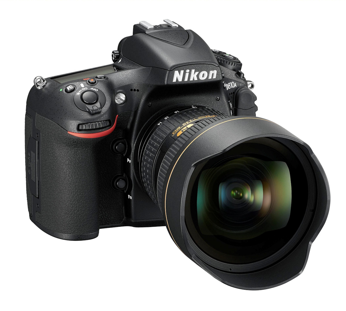

Nikon D810A
Aparat w stosunku do "zwykłego" D810 ma kilka istotnych udogodnień związanych czysto z astrofotografią. Najważniejsza to tryb M* w którym możemy wybierać czasy naświetlania pomiędzy 4 sekundy a 15 minut. W połączeniu z wbudowanym interwałomierzem pozwala, bez dodatkowego sterowania (wężyk, pilot lub komputer), zaplanować i zrealizować całą sesję (czyli ilość powtórzeń zdjęć jednego obszaru nieba z odpowiednim czasem naświetlania). Drugim dla mnie bardzo istotnym ułatwieniem jest mocna equalizacja obrazu w czasie podglądu liveview. W połączeniu z dużym zoomem fragmentu podglądu umożliwia to bardzo precyzyjnie ustawić ostrość, co jest kwestią kluczową w astrofotografii. Miałem dwie modyfikowane lustrzanki (Canon 300D oraz 20D) ale Nikon to prawdziwy skok w jakości, zaskoczyła mnie zarówno wyższa czułość przy podobnym ISO w stosunku do mojego Canona EOS 5D Mark II, wysoka czułość w paśmie H-alfa i odwzorowanie detalu obiektów (porównując do profesjonalnej monochromatycznej kamery astronomicznej). Dodatkowo w dedykowanym oprogramowaniu Nikon Capture NX-D mamy możliwość użycia „Astro Noise Reduction”. Producent zapewnia też, że odjęcie w aparacie tzw. „dark frame” działa lepiej niż w przypadku normalnego aparatu. Dla mnie osobiście jest to bez znaczenia, ponieważ do obróbki używam dedykowanego do tego oprogramowania Pixinsight.
