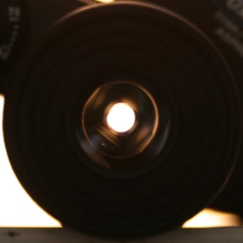

Wewnętrzne odblaski
Lewy: Prawy:
Fomei Ranger 10x50 ZCF Aspherical - Wewnętrzne odblaski - Lewy Fomei Ranger 10x50 ZCF Aspherical - Wewnętrzne odblaski - Prawy
Bardzo wyraźnie widoczne.

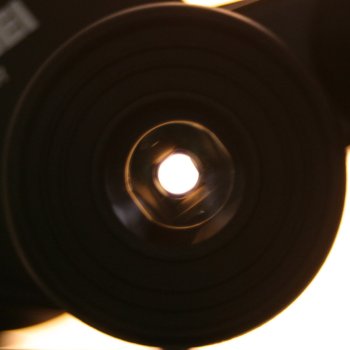

Winietowanie centralne
Lewy: Prawy:
Fomei Ranger 10x50 ZCF Aspherical - Winietowanie centralne - Lewy Fomei Ranger 10x50 ZCF Aspherical - Winietowanie centralne - Prawy
Wyraźnie za małe pryzmaty. Winietowanie:
OL: 4.84%
OP: 5.50%
2.5 / 8.0 pkt
