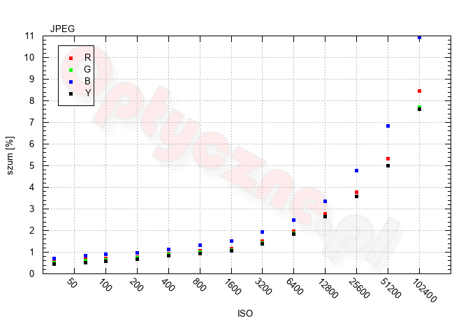

Na początku tego rozdziału prezentujemy wyniki pomiaru poziomu szumu na zdjęciach tablicy Kodaka Q-14, zapisanych w formacie JPEG. Na poniższym wykresie nie widać szczególnych załamań, ani wyraźnych różnic od wykładniczego kształtu krzywych. Dla przeważającego zakresu ISO składowe R, G i Y przyjmują jednak porównywalne wartości. Widać zatem, że JPEG-i nie są wolne od odszumiania, aczkolwiek nie jest ono szczególnie intensywne.

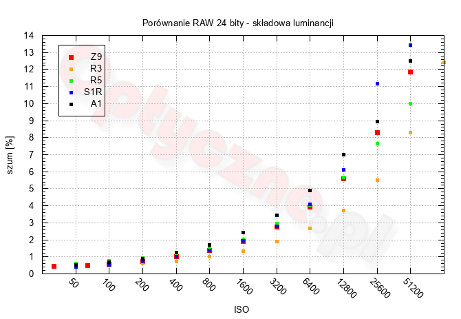

Spójrzmy teraz na poniższy wykres, który prezentuje porównanie składowej luminancji dla Z9, EOS-ów R3 i R5, Panasonika S1R i Sony A1. Dla zachowania lepszej czytelności wykresu, zakres ISO ograniczyliśmy do wartości 51200.
Nikon Z9 - Szumy i jakość obrazu w RAW
Jak można się spodziewać, najniższym poziomem szumu w całej stawce charakteryzuje się EOS R3. Jego przewaga nad Z9 dla ISO 6400 to ponad 1EV. Dla tej nastawy Nikon góruje nad pozostałymi modelami, choć w przypadku EOS-a R5 i Lumiksa S1R różnica jest mniejsza niż 1/3 EV. Dopiero nad A1 zauważymy nieco większą przewagę, ok. 2/3 EV.
