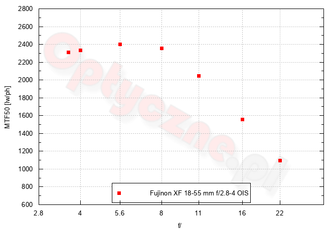

Rozdzielczość układu aparat+obiektyw (w rozumieniu wartości funkcji MTF50) wyznaczyliśmy w oparciu zdjęcia zapisane w formacie JPEG z wyostrzaniem ustawionym na minimalną wartość, a pomiary wykonaliśmy przy pomocy programu Imatest. W tej części testu wykorzystaliśmy obiektyw Fujinon XF 18-55 mm f/2.8-4 OIS, ustawiony na ogniskowej ok. 35 mm. Wyniki prezentujemy na poniższym wykresie, a wartości wyrażone są w liniach na wysokość obrazu. Pozwalają one na porównanie z analogicznymi wykresami dla aparatów kompaktowych oraz ocenę stopnia wyostrzania zastosowanego przez producenta.
Fujifilm X-H2S - Rozdzielczość
Maksymalne wyniki, zmierzone na podstawie plików JPEG, dochodzą do 2400 LW/PH. Obaj konkurenci Mikro 4/3 uzyskali lepsze wyniki. Należy jednak przypomnieć, że zarówno w OM-1, jak GH6 odnotowaliśmy wyostrzanie JPEG-ów – szczególnie widoczne w wypadku aparatu OM System. Jakie podejście zastosowało Fujifilm w X-H2S? Spójrzmy na poniższe wykresy:
