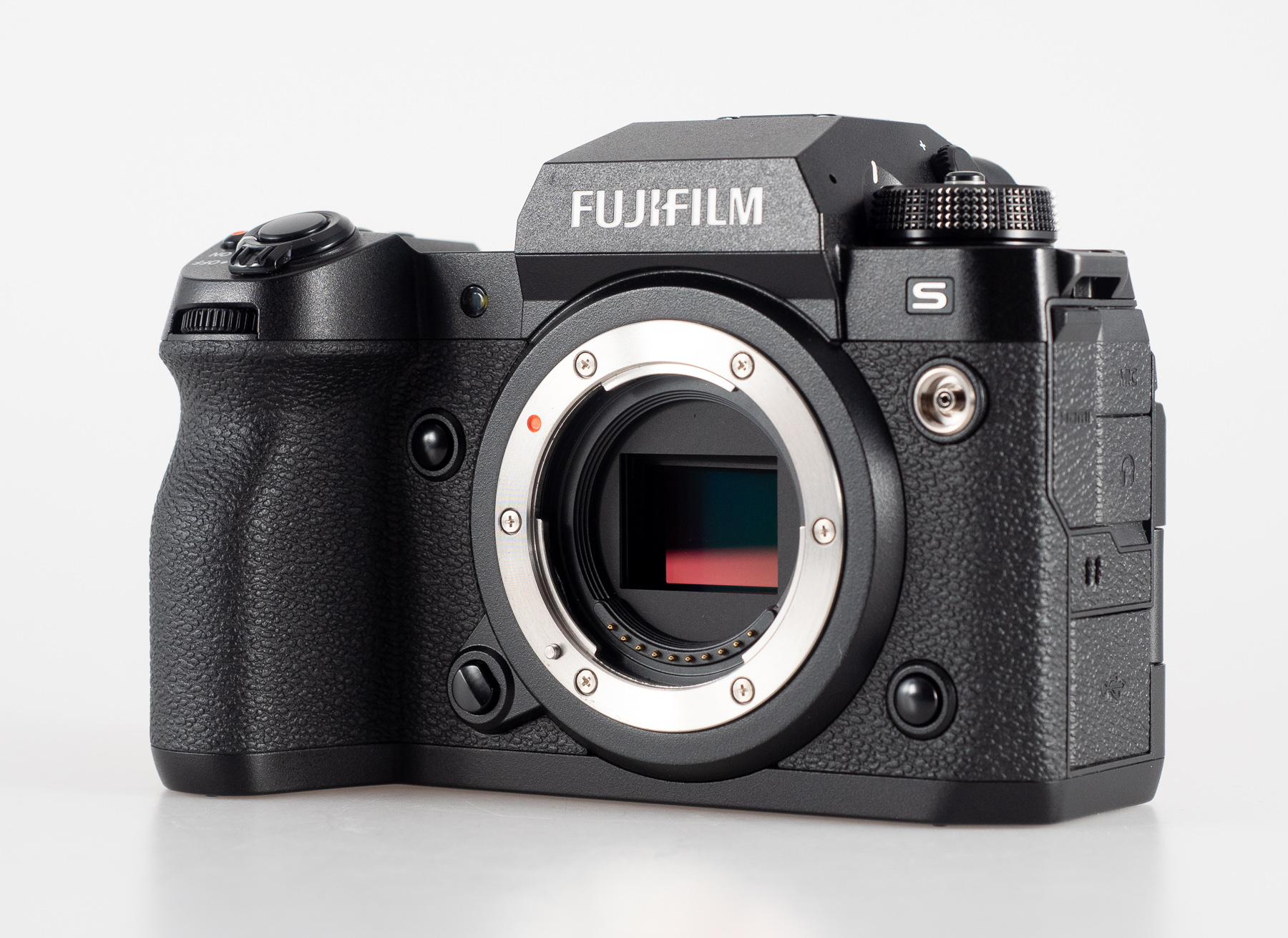

X-H2S, podobnie jak poprzednik, oddala się od typowego dla Fujifilm stylu retro. Jakościowo, robi on bardzo dobre wrażenie – spora, magnezowa i uszczelniona obudowa wygląda bardzo solidnie, a pokrywająca uchwyt gumowa wyściółka ma odpowiednią przyczepność.
W aparacie mamy dwa gniazda kart pamięci: CFexpress typu B oraz SD (UHS-II). Akumulator – taki sam jak w X-T4 – pozwala na wykonanie ponad 900 zdjęć.
Zestaw elementów sterujących obejmuje dwa pokrętła nastawcze, dżojstik o wygodnej główce oraz wybierak wielokierunkowy. Większość przycisków aparatu można przemapować, a lista dostępnych opcji jest naprawdę obszerna.
X-H2S posiada w pełni ruchomy, 3-calowy wyświetlacz zapewniający bardzo dobrą jakość podglądu obrazu. Posiada on również dotykową obsługę, pozwalającą na ustawianie ostrości lub wybór punktu AF po dotknięciu ekranu w wybranym miejscu. Można to też połączyć z automatycznym wyzwalaniem migawki. Nad ekranem mamy OLED-owy wizjer o wysokiej rozdzielczości (5.76 miliona punktów), dużym powiększeniu (0.8x) i odświeżaniu nawet do 240 kl/s.

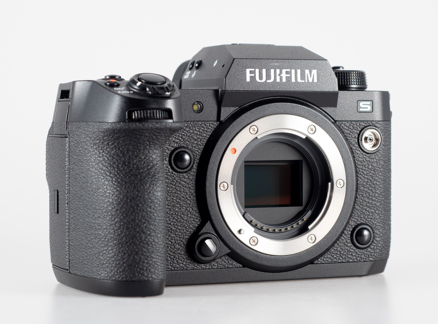

Spora i dobrze wyprofilowana rękojeść X-H2S ułatwia wygodne uchwycenie aparatu. Opcjonalnie, w ofercie producenta dostępny jest dodatkowy uchwyt do zdjęć pionowych.
