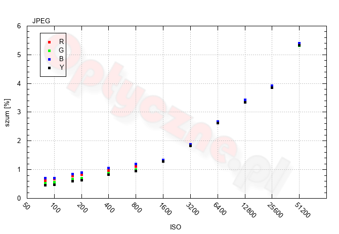

Na początku tego rozdziału pokazujemy tradycyjnie wykres prezentujący wyniki pomiaru szumu zarejestrowanego na zdjęciach JPEG. Na jego podstawie widzimy, że odszumianie na zdjęciach JPEG z pewnością zachodzi i od ISO 1600 jest całkiem wyraźne. Od tej nastawy poszczególne składowe przyjmują podobne wartości. Poza tym, łatwo zauważyć załamania w krzywych dla poszczególnych kanałów.

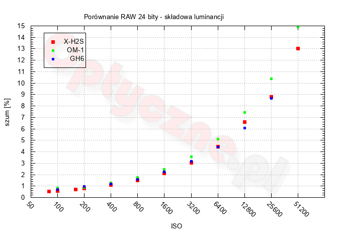

Spójrzmy jeszcze na porównanie poziomu szumu pomiędzy testowanym modelem a aparatami konkurencji. W tym celu zestawiamy ze sobą na wykresie wartości składowej luminancji.
Fujifilm X-H2S - Szumy i jakość obrazu w RAW
X-H2S oferuje generalnie najniższy poziom zakłóceń, choć różnica pomiędzy nim, a GH6 jest naprawdę subtelna. Większą przewagę flagowca Fujifilm widać względem OM-1 – dla ISO 6400 wynosi ona ok. 1/2 EV, a zatem nadal umiarkowanie.

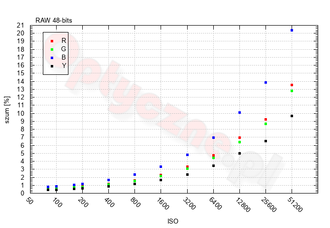

Prezentujemy również wykres wykonany na postawie 48-bitowych TIFF-ów.
