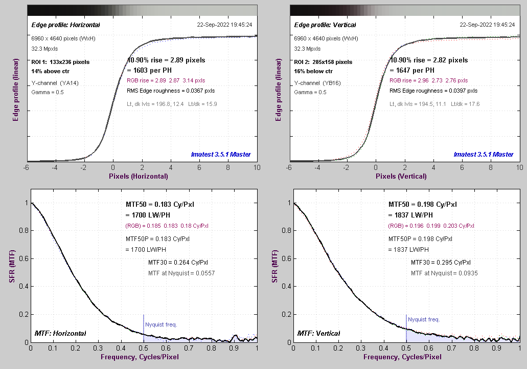

Używając minimalnie wyostrzonych zdjęć JPEG wyznaczyliśmy rozdzielczość (MTF50) układu aparat plus obiektyw, obliczając ją w programie Imatest. Wartości wyrażone w liniach na wysokość obrazu pozwalają na porównanie z analogicznymi wykresami dla aparatów kompaktowych i ocenę stopnia wyostrzania zastosowanego przez producenta. Zdjęcia pomiarowe zostały wykonane z obiektywem Canon RF 35 mm f/1.8 IS STM Macro.
Canon EOS R7 - Rozdzielczość
Zanotowane wyniki stoją na wyraźnie niższym poziomie, jak u konkurentów i ledwie ocierają się o wartość 1800 LW/PH. To niewiele, biorąc także pod uwagę lepsze wyniki EOS-a M6 Mark II, wyposażonego w taki sam sensor, co R7.
Rzut oka na poniższe wykresy pozwala stwierdzić, że pliki JPEG nie są wyostrzane.
W przebiegach profilu na granicy czerni i bieli (górne wykresy) nie widać śladów lokalnych maksimów. Także w przebiegach funkcji MTF (dolne wykresy) również nie obserwujemy jakichkolwiek oznak wskazujących na działanie tego procesu.

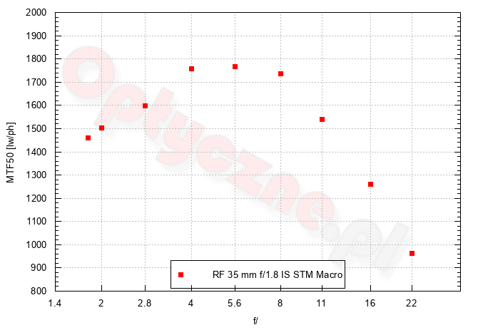

Rozdzielczość matrycy
Rozdzielczość matrycy wyznaczamy w oparciu o funkcję MTF50, a pomiarów dokonujemy standardowo na niewyostrzonych plikach RAW, które uprzednio konwertujemy do formatu TIFF przy pomocy programu dcraw. Aby uciec od aberracji optycznych, mierzymy wartości MTF50 tylko dla zakresu przysłon f/4.0–f/16, w którym głównym czynnikiem ograniczającym osiągi obiektywu jest dyfrakcja. Warto również przypomnieć, że na każdej przysłonie wykonujemy od kilkunastu do kilkudziesięciu zdjęć (zarówno z autofokusem, jak i z ręcznym ustawianiem ostrości), po czym wybieramy najlepsze. W tej części testu wykorzystaliśmy trzy obiektywy: Canon RF 50 mm f/1.2L USM, Canon EF 100 mm f/2.8 L Macro IS USM oraz Sigma A 35 mm f/1.4 DG HSM. Najwyższe wyniki otrzymane przy pomocy tych obiektywów prezentujemy na poniższym wykresie.

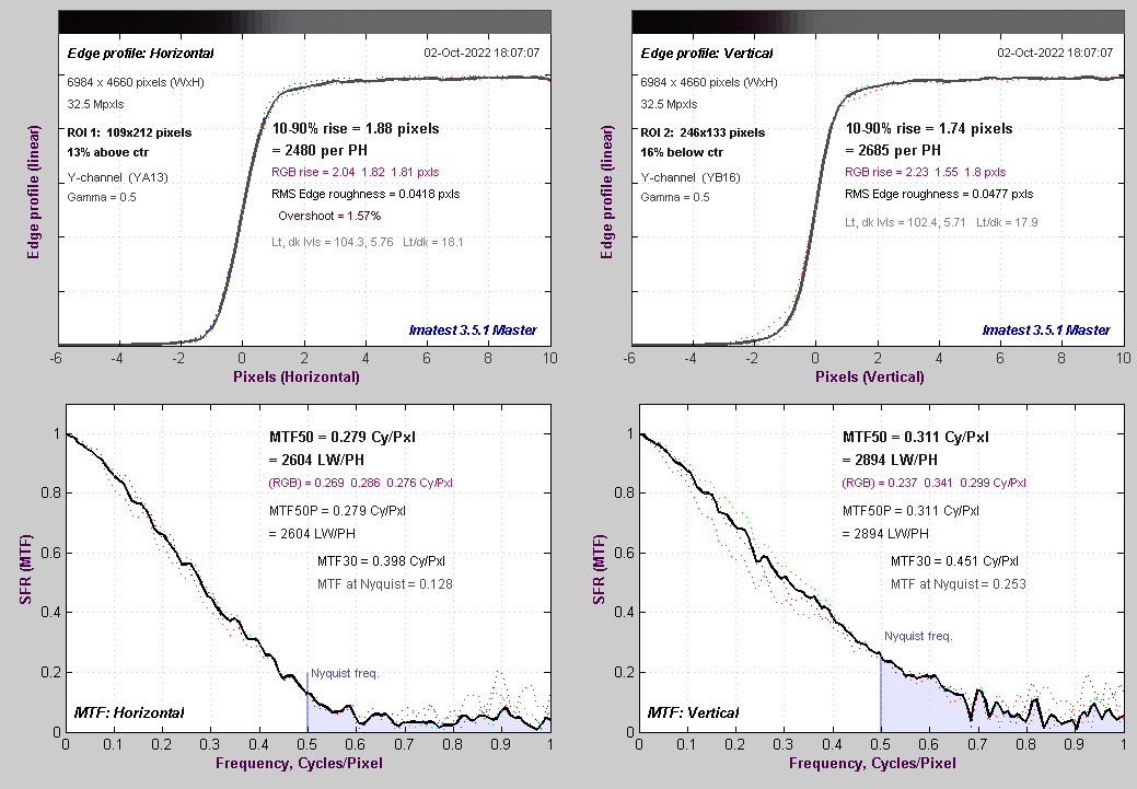

Jak widać na powyższym wykresie, EOS R7 wypada trochę słabiej od X-H2 i GH6. Warto też dodać, że obaj konkurenci mają nieco większą, a zarazem zbliżoną do siebie liniową gęstość pikseli. Jednak nawet gdy wyrazimy wyniki w LW/PH, R7 generuje niższe MTF-y od wspomnianych modeli. Przeanalizujmy zatem kwestię filtra antyaliasingowego, bowiem on ma istotne znaczenie w tej kwestii.
Na powyższych wykresach widzimy, że różnica w wartości MTF50 dla poszczególnych składowych jest bardzo wyraźna. Dla składowej pionowej odpowiedź funkcji MTF w częstości Nyquista osiąga poziom 25%, podczas gdy dla składowej poziomej niecałe 13%. Widać zatem wyraźnie, że w R7 filtr AA jest niesymetryczny – w jednej składowej mocno osłabiony lub zniesiony, a w drugiej jego właściwości są klasyczne. I właśnie stąd bierze się niższa wydajność EOS-a R7 w tej kategorii. Warto jeszcze przypomnieć, że żaden z wybranych aparatów konkurencji owego filtra w ogóle nie posiada.

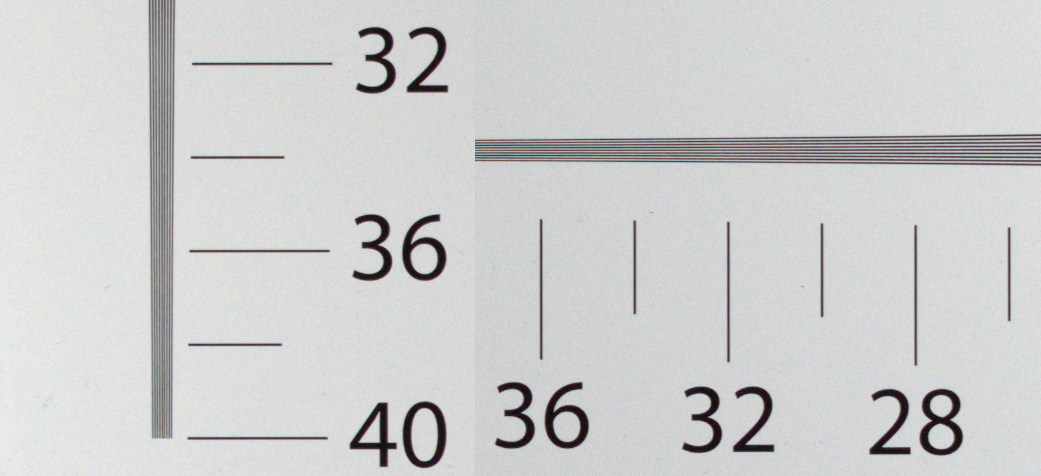

Zniesienie działania filtra w jednym bądź obu kierunkach niesie ze sobą ryzyko pojawienia się efektu mory. Odpowiedni przykład z wycinkiem tablicy testowej prezentujemy poniżej. Bez trudu można dostrzec morę, a konkretnie efekt false-color.
